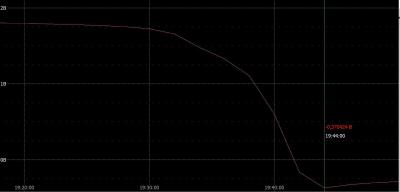

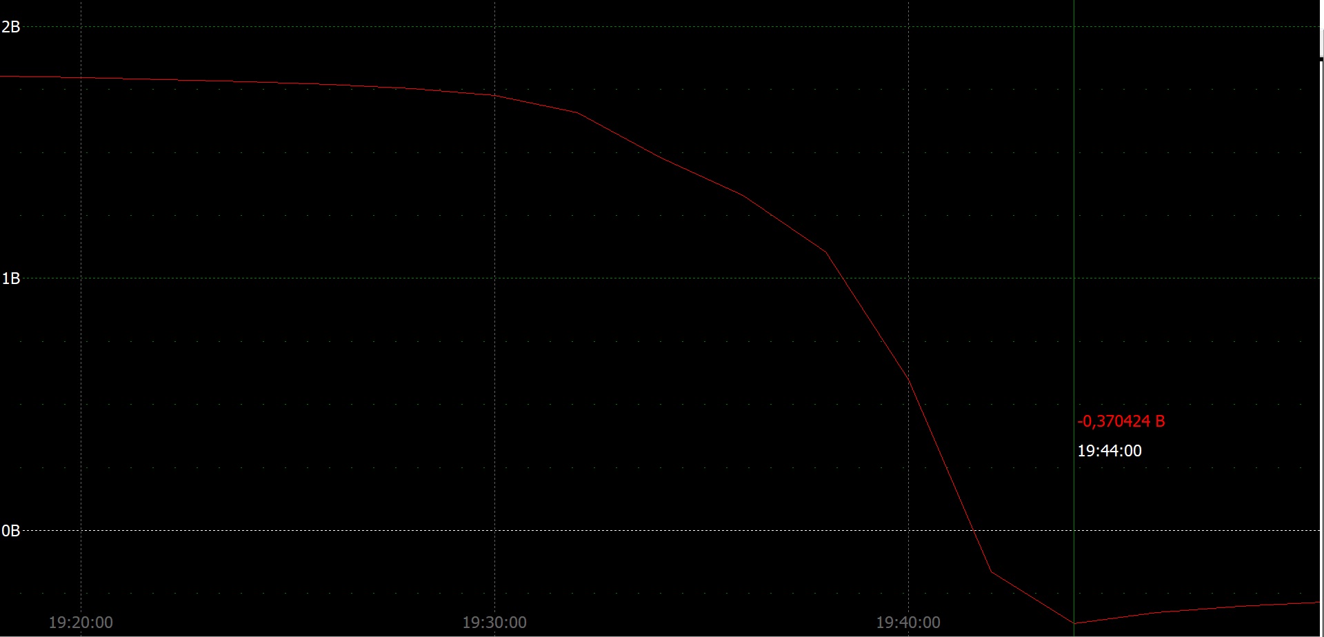

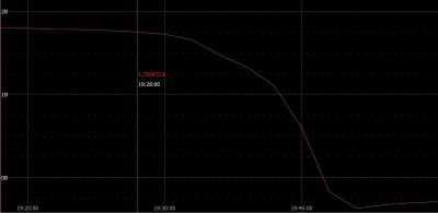

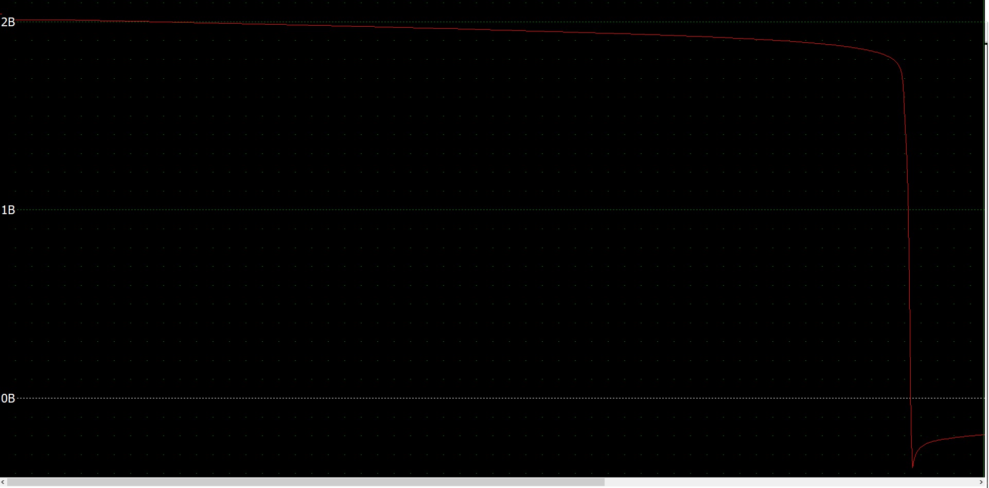

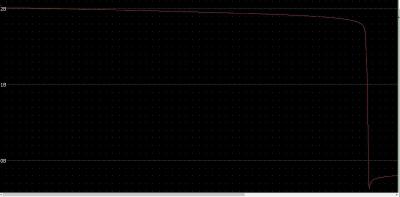

Cyberpapa
Разряд не очень хорошей банки.
[user]Серик[/user], обратите внимание как быстро напряжение баночки сваливается до отрицательного напряжения.
Через 19ч 28мин разряда, напряжение на банке 1,75 В
Спустя 16 мин (19ч 44мин)  напряжение на банке отрицательное - 0,37 В. После этого провала начинается переполюсовка пластины. При условии - воздействия током обратной полярности.
Пока напряжение на банке не опустилось ниже 0В - переполюсовка не начнется.

Извините, все же мне не понятно, откуда на банке при разряде ее отдельно от остальной цепи ( банка вырезана ) возьмется отрицательное напряжение?
Разве 2В аккумулятор не разрядится в ноль ( почти )?
За счет чего банка "сгенерит" отрицательное напряжение на полюсах?
Прошу прощения за повторные вопросы.
UriBas
[user]Серик[/user], При разряде,  банка может переполюсоваться только в составе батареи.. если ее разряжать одну, то естественно не переполюсуется, а лишь может разрядится в ноль.
Cyberpapa
Цитата: Серик от 20 Июнь 2019 в 18:25Извините, все же мне не понятно, откуда на банке при разряде ее отдельно от остальной цепи ( банка вырезана ) возьмется отрицательное напряжение?
[user]UriBas[/user], дал исчерпывающий ответ.
[user]Серик[/user], Вы не дали мою цитату, из которой следовали бы выводы о переполюсовке одной вырезанной ячейки, если имеете ввиду опубликованные мной скриншоты разряда - эта банка работала в составе АКБ, состоящей из 6-и ячеек.

Cyberpapa
Цитата: Серик от 20 Июнь 2019 в 20:14расценил Ваш пост как ответ на мой пост:
Это и был ответ на ваш пост.
Сначала на графике показал точку начала переполюсовки.
Далее ответил:
Цитата: Cyberpapa от 19 Июнь 2019 в 23:17Пока напряжение на банке не опустилось ниже 0В - переполюсовка не начнется.
Из чего вытекают ответы на ваши вопросы:
Цитата: Серик от 19 Июнь 2019 в 22:02если проводить разряд 1 банки плавно снижающимся (по мере снижения напряжения разряда) током, и если по неосторожности банка будет разряжена ниже порогового значения 1,75В, например, до 1,2В под сложившимся к этому моменту током, например, начиная разряд банки с тока разряда 0,1С, то будет ли это означать, что банка начала уходить в переполюсовку если после снятия нагрузки НРЦ в течении 10-15 минут восстанавливается до 1,90В?
Не будет, т.к. напряжение на банке не опустилось ниже 0 В.
ЦитироватьВообще, возможна ли переполюсовка при разряде одной банки?
Не возможна, т.к. напряжение на банке не опустится ниже 0 В.
Viktor-
[user]Серик[/user],
Все очень просто .Когда одна банка в цепи прошла через 0 то ток разряда остальных банок становиться для нее током заряда .

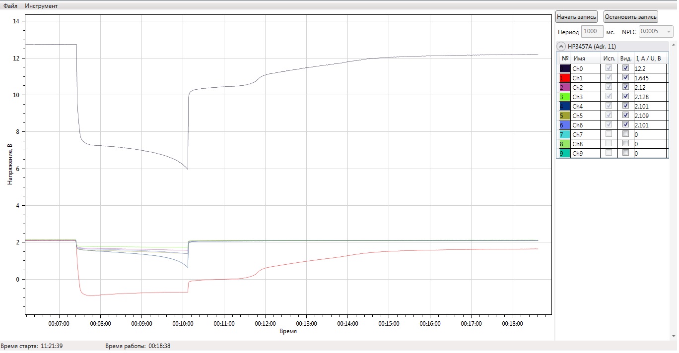

1150 кВ
А вот и подоспел реверс. АКБ MNB MM75-12 Разряд током 35А.

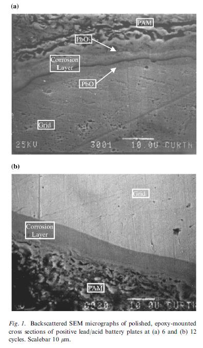

Дм.
Цитата: Cyberpapa от 16 Июнь 2019 в 16:49Спорить не стану, т.к. своими глазами не видел таких элементов и что на самом деле происходит не знаю.
Приведу цитаты из книг по электрохимии:
В.В. Стендер. Прикладная электрохимия.
Прикладная электрохимия. Р.И. Агладзе, Н.Т. Гофман Н.Т. Кудрявцев А.П. Томилов
Было дело, приводил в каком-то обсуждении картинку:
Она нисколько не противоречит процитированным Вами источникам. Надо просто учесть, что этот плотный коррозионный слой после получения к нему доступа электролита начинает быстро разрушаться при разряде, обнажая металл решетки. Тогда уже следом возникают "короткозамкнутые... пары" и т.д.
