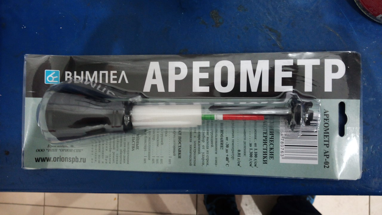

Ну в бутылочном коретирующем электролите 1.33 я прибором намерил 1.40 .Ареометры тоже разные бывают .Есть ноунейм он говорит что 1.27 а два ареометра НПП ОРИОН СПБ и рефрактометр говорят что 1.28 .
Вообщем чтобы конкретно быть уверенным нужно больше сравнений .

Неделю назад с  silandser-ом приобрели вот такие ареометры .Показания точные .  silandser благодарю за подарок .
Svarog257
Именно про такой я и говорил. Пользоваться неудобно - мениск мешает и к стенкам прилипает. Но считать данные можно. Принесу из гаража, еще раз замерю плотность и ареометром и рефрактометром.
