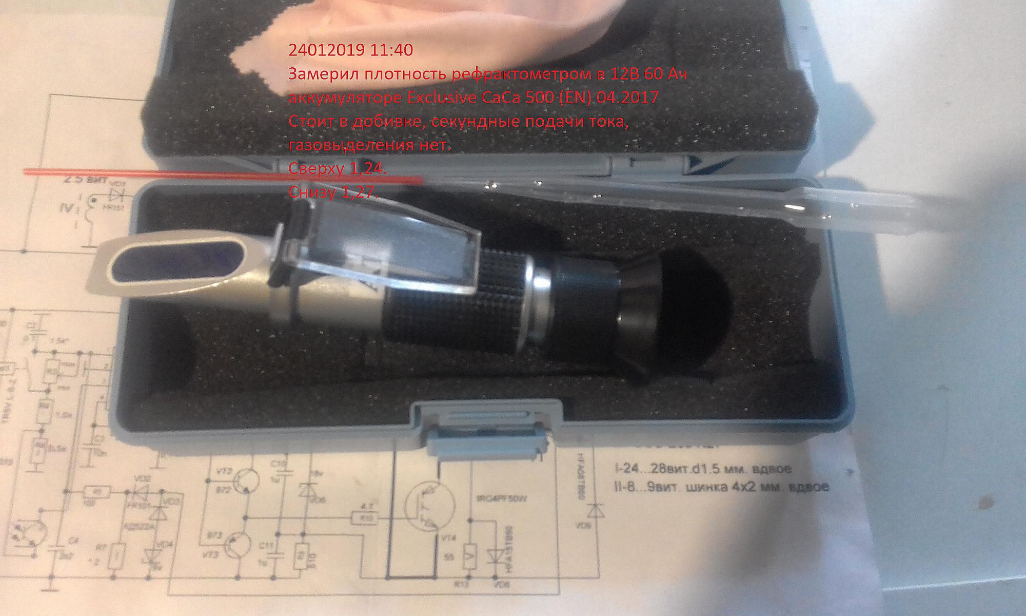

Приветствую Всех Форумчан!
12В 60 Ач СаСа аккумулятор Exclusive, 500 А (EN),  приобретен в апреле 2017, количество пластин: положительных 5, отрицательных 4. Стоит на дозаряде, в добивке, Версия5, STD12 ^0^, секундные подачи тока, газовыделение практически отсутствует.
Замерил плотность рефрактометром, наверху-1,24. Внизу-1,27.
Рефрактометр ноунэйм, с этикеткой: ATC( интересно, есть ли в нем автоматическая температурная компенсация, на что , как бы , намекает аббревиатура ATC).
К комплектной пипетке рефрактометра присоединил тоненькую пластиковую трубочку от популярного средства типа "Carb and Choke Cleaner", не сдавливая пипетку погрузил в элемент ( у меня в банке много свободного пространства по бокам от электродного блока), сдавил пипетку, получилось маленькое пузырение, набрал 0,5-1,0 мл электролита и произвел замер.
Проверил предварительно калибровку рефрактометра на дистиллированной воде.
Таким образом, для себя отметил, пока,  присутствие одновременно двух расслоений: по верху и низу, а также в губке АМ электродов (здесь плотность не замерял :pardon:, сужу по НРЦ в отстое) и в пространстве между электродами.
Как на самом деле-не знаю.
serggio
Цитата: Серик от 24 Янв. 2019 в 09:06Замерил плотность рефрактометром, наверху-1,24. Внизу-1,27.
Как вы измерили плотнось внизу?

Здравствуйте, Уважаемый serggio!
Таким способом:
Цитата: Серик от 24 Янв. 2019 в 09:06К комплектной пипетке рефрактометра присоединил тоненькую пластиковую трубочку от популярного средства типа "Carb and Choke Cleaner", не сдавливая пипетку погрузил в элемент ( у меня в банке много свободного пространства по бокам от электродного блока), сдавил пипетку, получилось маленькое пузырение, набрал 0,5-1,0 мл электролита и произвел замер.
Svarog257
Цитата: Серик от 24 Янв. 2019 в 09:06Таким образом, для себя отметил, пока,  присутствие одновременно двух расслоений: по верху и низу, а также в губке АМ электродов (здесь плотность не замерял , сужу по НРЦ в отстое)
Вот в этом главное - помимо расслоения по вертикали, судя по значениям НРЦ и плотности вблизи дна банки, есть разница между плотностью электролита в порах АМ и свободного. И эту разницу перемешиванием грушей не устранить.
