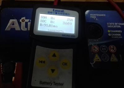

Постоянно сталкиваюсь с проблемой поднятия плотности электролита, после заряда в ноль высаженных кальциевых  батарей. Из последнего - 75 а/ч, 650 А кальциевая, батарее всего 3 месяца (выпуск 09.18), разряжена в ноль. Клиент сказал, что замерзла при -15 гр.  Принесли оттаявшую, плотность по банкам 1,05-1,10. Зарядил Кулоном. Нагрузку держит, пусковой 630 А, плотность 1.15.  Поставил на ЗУС. Разряд до 12 В и заряд в STD режиме 70 а/ч, стояла где-то 18 часов. Пусковой поднялся до 645 А, но плотность все равно низкая - 1.18-1.19. Пробовал покитятить минут 20, до напряжения 15,5 В, ещё поднялось на 0.01.  В результате батарея как будто заряжена - нагрузку держит, пусковой и НРЦ как у новой, но плотность низкая, зимой замерзнет. Спецы подскажите, куда двигаться? Сделать ещё пару КТЦ, с разрядом до 12 В? Сильно не пинайте, я тут новенький, все ветки перечитал.
Cyberpapa
Цитата: Автодруг43 от 31 Дек. 2018 в 00:06Пробовал покитятить минут 20, до напряжения 15,5 В
Еще разок прокипятите.
20мин - мертвому припарка. Хотя бы пару часиков.
Проверьте наличие пузырьков, т.к. некоторые батареи при таком напряжении кипят очень вяло, недостаточно для перемешивания.

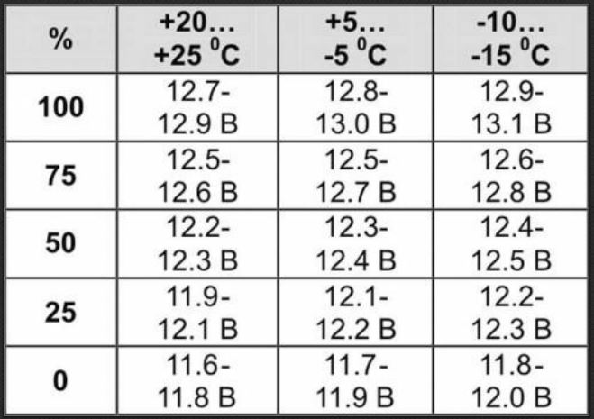

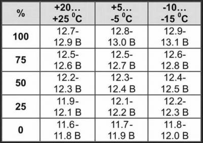

Цитата: Автодруг43 от 31 Дек. 2018 в 00:06Сделать ещё пару КТЦ, с разрядом до 12 В?
Сочетание высокого НРЦ около 13В и низкой плотности ок. 1.2 говорит о расслоении электролита или об потери структуры электродов.
В первом случае, не глубокие КТЦ еще больше расслоят электролит.
Во втором же случае, акб ничем не помочь, можно лишь чуть продлить эксплуатацию переполюсовкой.
Vova_n
Цитата: xeus от 31 Дек. 2018 в 05:02Сочетание высокого НРЦ около 13В и низкой плотности
Ошибочное утверждение, это в том числе зависит от состояния при электродного так называемого двойного слоя.
При пассивации поверхности электродов НРЦ всегда выше, есть так же термин поверхностный заряд, есть носители зарядов которые могут сидеть в двойном слое сутками.
Сами потенциалы электродов в зависимости от типа акб (гибрид или Ca-Ca) тоже имеют различия, на гибридах всегда ниже НРЦ чем на Ca-Ca.
Не забывайте таблицы с НРЦ и плотностью пришли к нам со времён дедов, когда в ходу были в подавляющем большинстве мало сурьмяные акб, что сопоставимо с гибридами от Актех и Зверь.
Быстро избавить меж пластинное пространство от всякого рода носителей заряда и от концентрата застрявшего между пластинами можно вилкой 100-200а дав нагрузку на 25-30сек, дать постоять 5минут и увидите НРЦ сопоставимое с плотностью на дне акб, а уже после думаем стоит ли кипятить.
