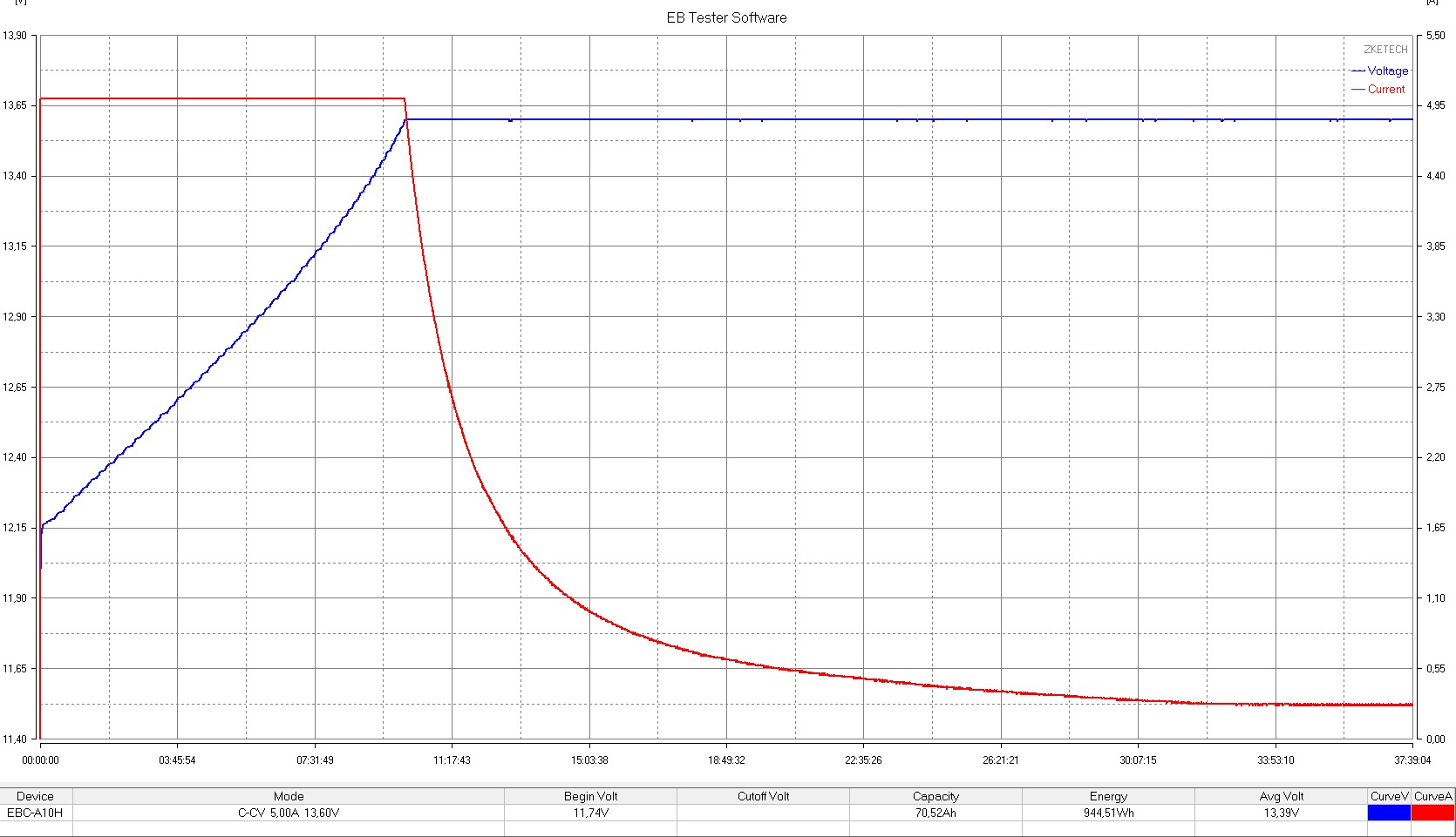

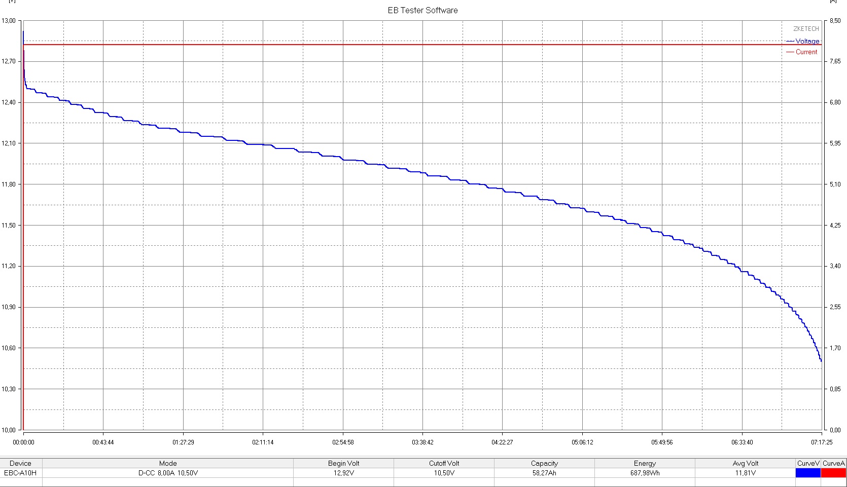

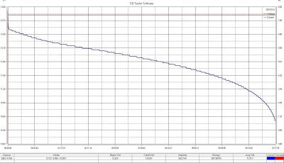

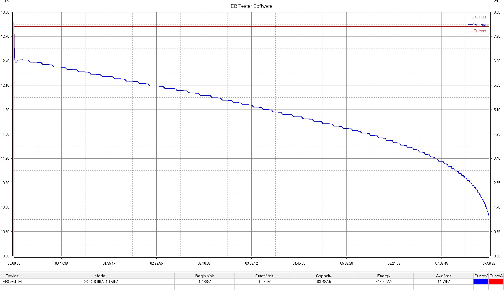

[user]Cyberpapa[/user], Рад за вас, а у меня дела дрянь после заряда CCCV 13.6в акб хоть и сожрал кучу энергии, но на выхлопе меньше чем было и расслоением то, что получилось у меня язык не поворачивается назвать. На дне 1,23 сверху 1,19, но ёкарный мамай у меня сверху после тор4 было больше!!! куда почти 950ват/ч ушли?  :-( ни нагрева ни газов толком  O_O
Смотрим во всей красе три картинки.
Разряд после заряда тор4
Заряд 13,6в 5ампер CC-CV
Разряд после CC-CV 13,6в 5ампер
Я не буду проводить второй цикл заряда 13,6в 5а  :pardon:  мне ещё не хватало обнулить всё потраченное время  :-\

Цитата: Vova_n от 20 Дек. 2018 в 12:29Cyberpapa, Рад за вас, а у меня дела дрянь после заряда CCCV 13.6в акб хоть и сожрал кучу энергии, но на выхлопе меньше чем было
13.6В - это не заряд. Обратите внимание, что Cyberpapa держал 36 часов под 14.6В, и 2 часа под 15.74В. Вот и результат.
