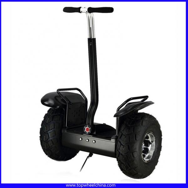

verial
цена пугающая, от воды защищен?
VVK
verial
вот ваш прототип стоимостью в 60
тысяч рублей
Как вы думаете какой бы я купил если бы у меня был выбор.
Добавлено 06 Мар 2017 в 07:38
а если бы у меня был доступ к раме я бы сделал дешевле на основе все той-же ардуино.
И это ни в коем случае не укор вашей цены просто у вас контроллер очень сложный поэтому и цена такая.

verial
#293
мотор и корпус максимум на 30 тянет + аккумулятор ну 20 с бмс , откель дальше цена?

verial
#296
Легко, щаз напишу с расценками но без работы,здесь как раз аппетит заложен
1. АКБ  необходимо минимум 36 вольт- IBOTEREB - на 36 вольт за 29 тысяч (чуть ли не от воздуха заряжается), можем себе позволить из бюджета не выпал ;-D
2. моторы, давайте возьмем по 1 кВт коллекторный   D-36/1000 DC-A   --- 4972 рубля х 2 == 9944 рубля (ссылка очень большая но она есть по модели вроде бьеться)
3. Колеса Мне 20 нравятся D-0006 по 400 рублей за колесо (от тележки 180 кг), общее 800 рублей. (http://www.trade.crimea.ua/top_2-1-2.html)
4. Корпус, вот с этим сложнее цена строиться из дизайн (соответственно затраты на железо)+ затраты на сварщика (на болтах и уголках делал, раскручиваются даже на локтайте).
это для себя любимого ;-) а дальше ваш контроллер + аппетит :kidding:
VVK
Не подходит, т.к. :
- токоотдача слабая. Нужно до 50А длительно.
- присутствует BMS.  Её в нормальном сигвее или моноколесе нужно использовать только без силового ключа и логически связанную с контроллером (чтобы не было случайного отключения).
- 36В мало
- 29тыс. много
Коллекторники - это прошлый век. Почему - писать не буду, и без меня на эту тему много написано. Я использую только BLDC, а они дороже.
С применением МК отдельные колеса не нужны.
С этим не просто сложнее, это в наших условиях на грани невозможного.  :-(
verial
имхо это мой сетап и он рабочий 3 года назад пытался на уголках сделать (был вдохновлен сигвеем) и коллекторники очень даже хороше прижились вот только акб был свинцовый на 24 вольта, все ездило но очень плохо :dance: :dance: тогда была ардуино.
мы щаз не про то что будем использовать а про ценник и вкусы :-D
VVK
[user]verial[/user], да я не сомневаюсь, что можно и так сделать, и он будет ездить. Просто для новой модели это неприемлемо, в этом случае он ничем от китайских отличаться не будет. А цена при этом все равно выше получится.
