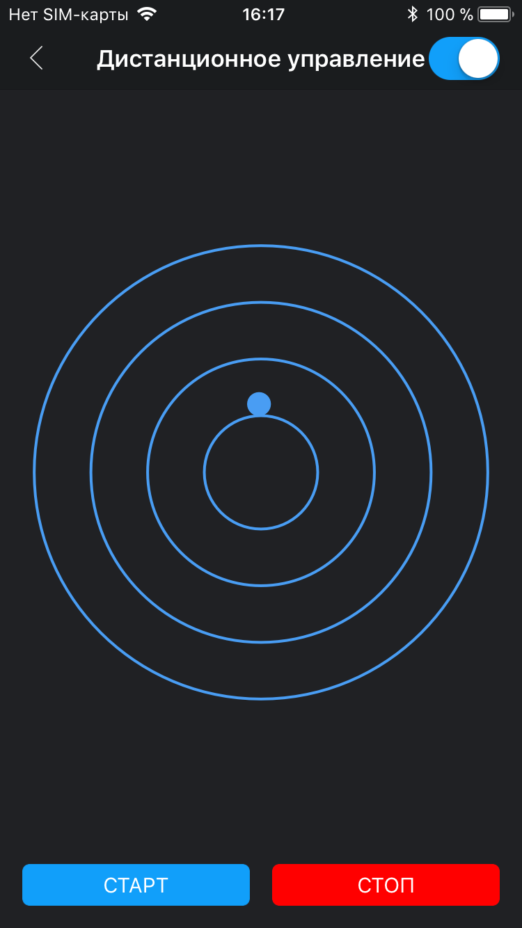

[user]VVK[/user], честно сказать, д/у без отслеживания груза, сомнительная функция... Защита от дурака быть должна - при наличии человека на платформе, все д/у должно блокироваться.
VVK

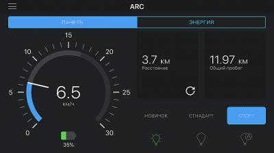

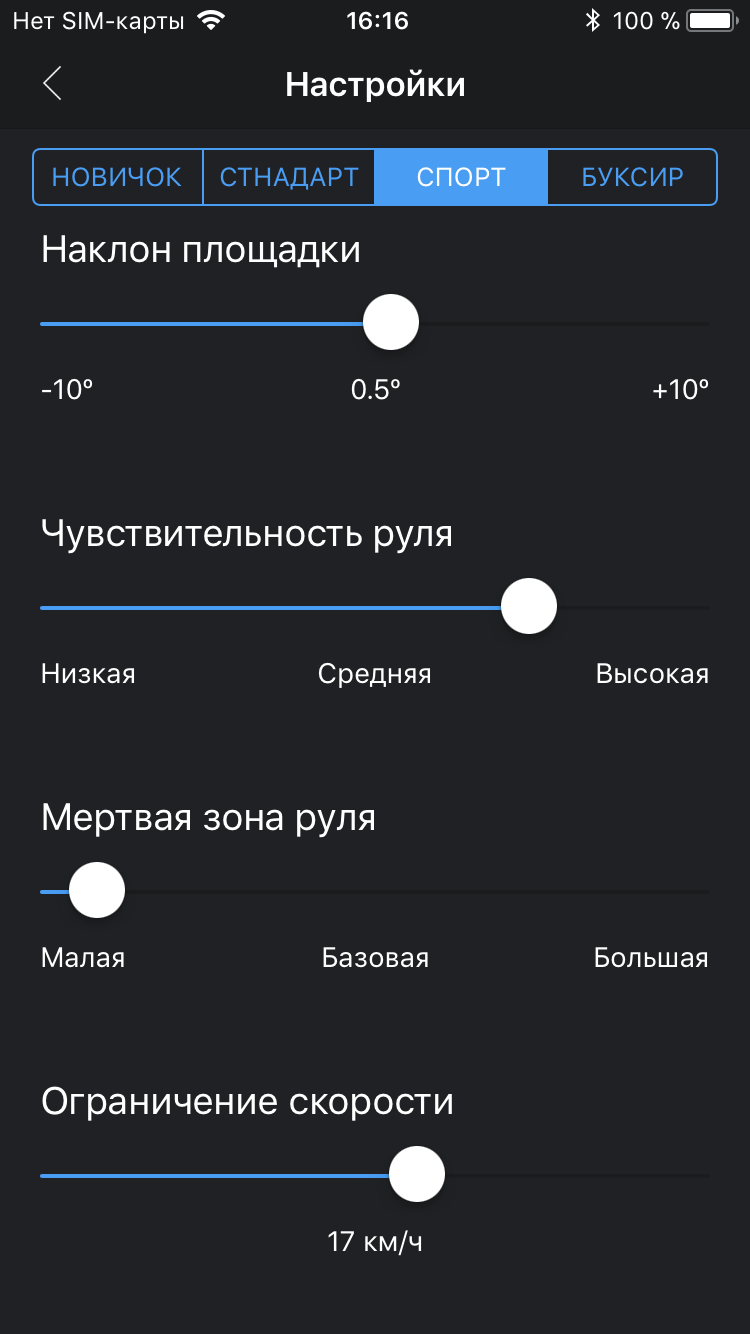

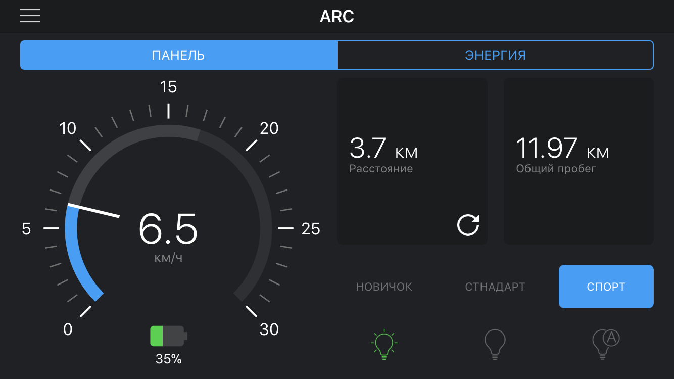

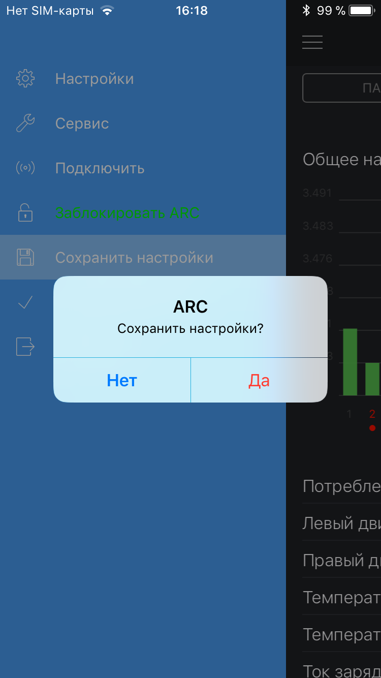

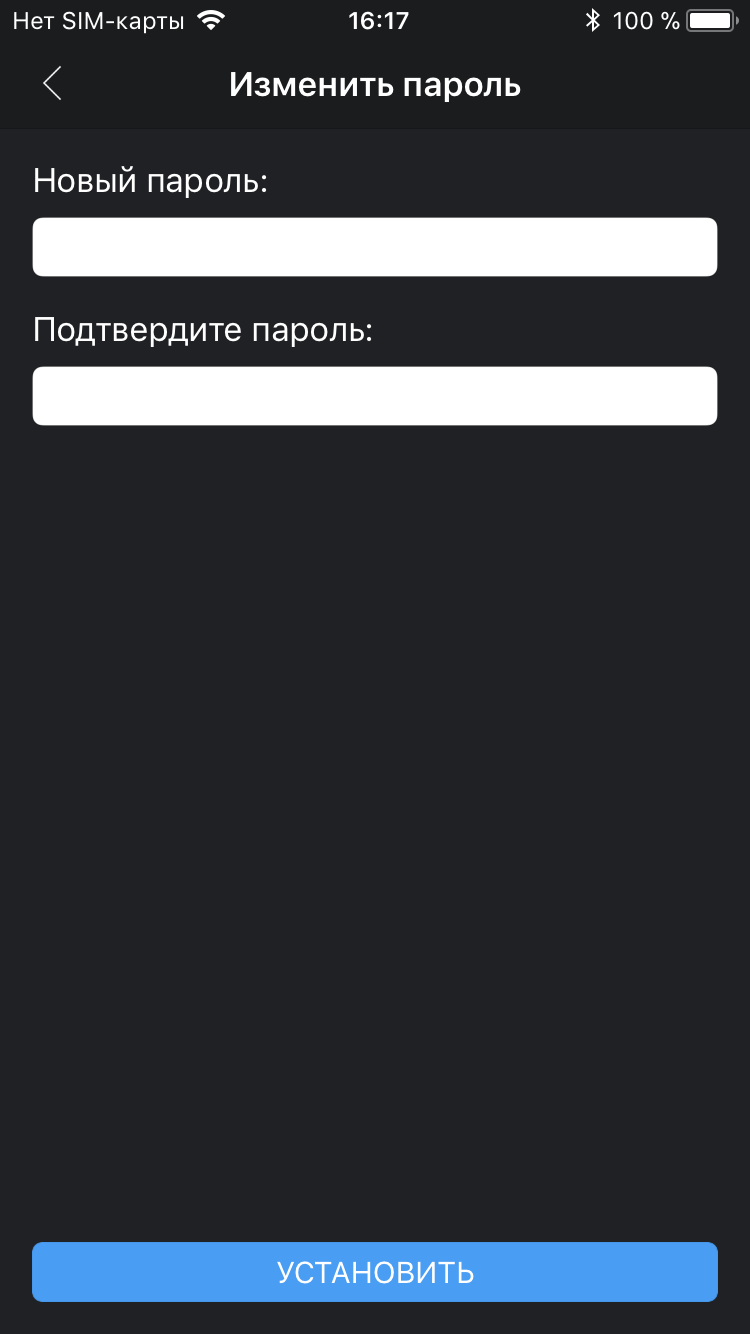

Так и сделано, просто я это для съемок видео включил.

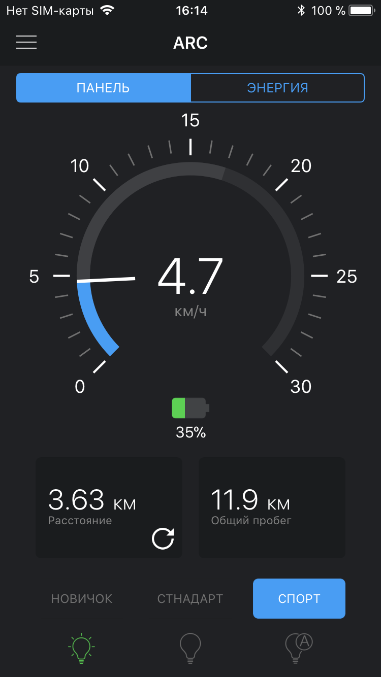

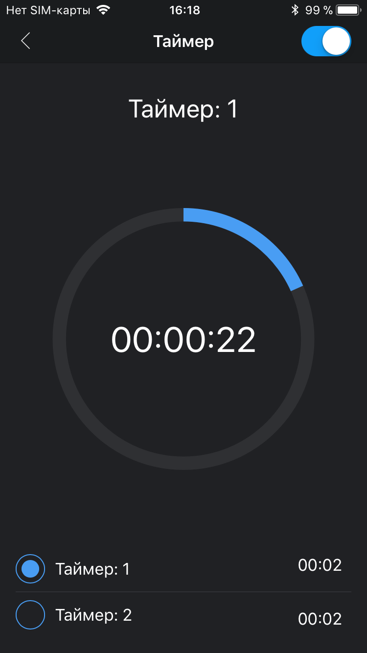

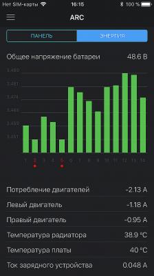

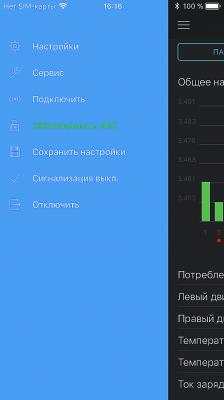

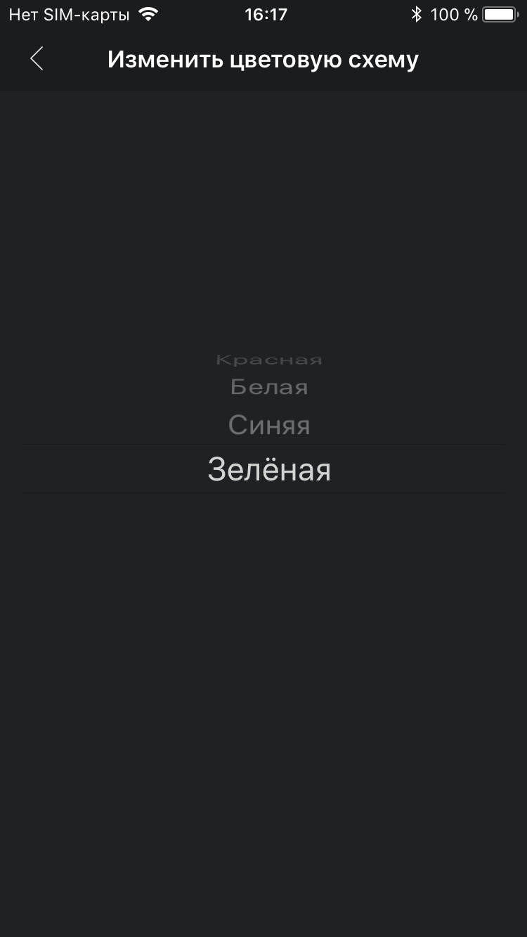

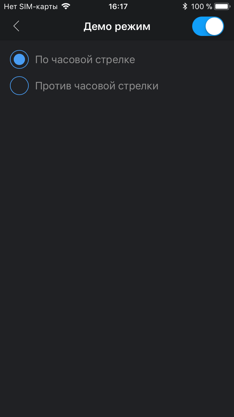

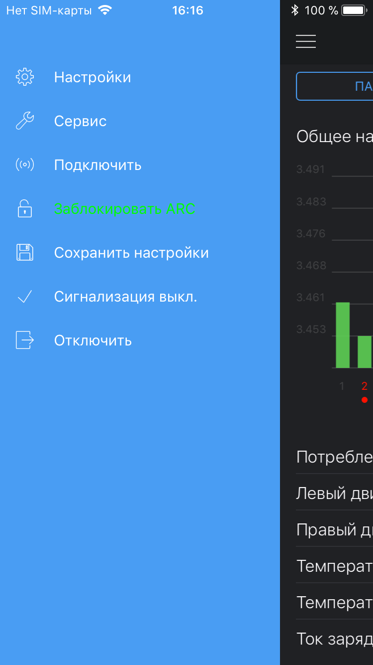

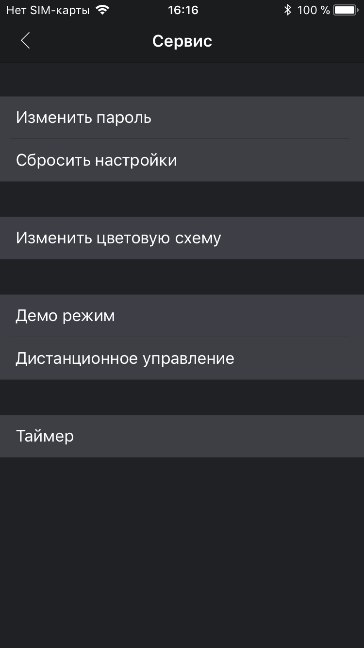

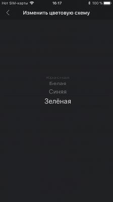

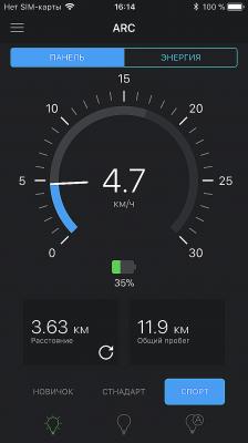

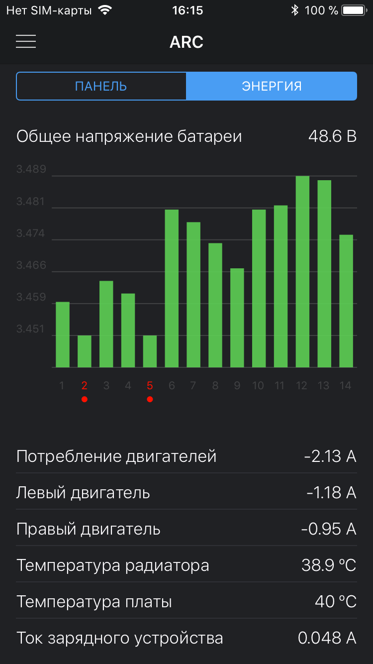

Еще такие цвета опробовали:
И программу под iOS сделали:
