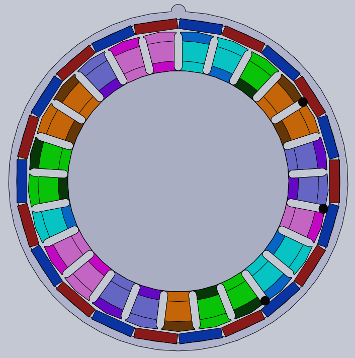

[user]TRO[/user], Я сделал более понятную картинку намотки под три фазы - обозначил взаимную ориентировку начал-концов намотки зубцов.
(белый зуб не используется... Хотя, его обмотку можно использовать как мини-генератор и заряжать батарею на ходу...  :laugh:)
С датчиками только пока не разобрался, т.к. у меня пока нет данных, какой нужен угол "опережения" датчиков относительно фаз. Сами датчики между собой должны быть сдвинуты на на 2n+2/3 магнита, а вот как их ориентировать относительно фаз - надо подумать.

Расковырял мелкий редукторник, прикинул по нему угол опережения.
На глаз получается примерно так:
Только не спешите пилить новые места для датчиков, попробуйте сначала их как-нибудь закрепить временно для пробного запуска.
[user]VladimirA[/user], 50/44 и 25/22 - это две совершенно разные конфигурации.
Посмотрите внимательно на картинку выше.
Посмотрите на каждый зуб и на те два магнита, с которыми этот зуб взаимодействует.
Найдите начальный и конечный угол их эффективного взаимодействия. (имеется в виду начальный и конечный угол поворота ротора, когда зуб способен создавать полезный крутящий момент)
Найдите ещё 4 зуба, либо выделите несколько групп, составляющих сумму из 5 зубов, которые имеют схожие углы эффективного взаимодействия.
Повторите это ещё 4 раза для оставшихся свободных зубов.

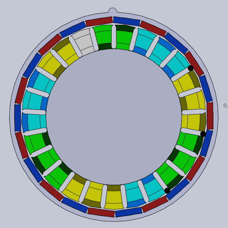

...попробуйте рассмотреть следующую схему соединения катушек 5-ти фазной обмотки 25/22:
ACEbdACEbdaceBDaceBDaceBD. ...
Кажется до меня дошло, как сделана намотка в 5-тифазнике TRO:
aAceEBbdAaCcebBDdAcCEebdD ???
Спасибо DIVAS за его рисунок.
DIVAS
#84
Да, похоже Вы правы.
Только мне что-то подсказывает, что у зелёной и фиолетовой фаз начала и концы нужно поменять местами, вот так:
(на черные кружки не обращайте внимания, забыл убрать ДХ с предыдущей трехфазной версии)
Я накидал Ваш вариант на модель и поменял местами начала и концы зелёной и фиолетовой фаз, а потом перезаписал последовательность с модели:
aABcCdDe AabBcDdEe ABbCcDeE
(начало отсчёта с "12 часов")
Впрочем, кажется мы просто смотрим с разных сторон на одно и то же...

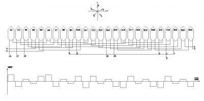

DIVAS! Вы зацепили мой профессионализм и заставили залезть в Автокад! Будете недоумевать, но  схема соединения катушек 5-ти фазной обмотки 25/22, которую я присылал ранее:
ACEbdACEbdaceBDaceBDaceBD, начала фаз лежат в пазах: А-1, B-14, C-2, D-15, E-3, а концы фаз лежат в пазах:
a-21, b-9, c-22, d-10, e-23 - РЕАЛЬНО РАБОТАЕТ! Саму схему с разрисовкой МДС статора в момент времени, когда по одной из фаз обмотки протекает максимальный ток, выложу позже (после соответствующего оформления).

Обещанная схема 5-ти фазника.
