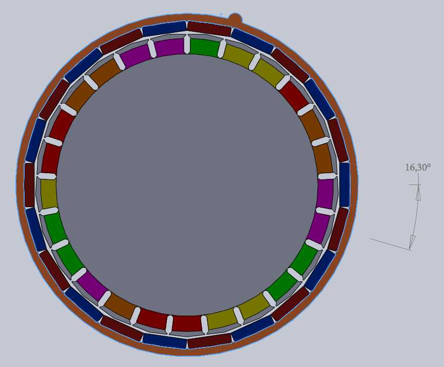

А я Вам не показывал в одной из соседних тем мою версию, как это намотать?
Точно помню что я моделировал Вашу конфигурацию, но не помню, выкладывал ли картинки...
Добавлено 27 Дек 2014 в 20:20:59
Вот, нашёл:
https://electrotransport.ru/index.php?msg=515110
Если сравнивать вариант включения на три из 5 фаз и перемотку по предложенной схеме, то от перемотки мне видится более интересный результат. Впрочем, Вы можете начать с включения на 3 фазы из 5, а потом перемотать и сравнить результаты. На всякий случай при перемотке законспектируйте схему пятифазной намотки и посчитайте жилы/витки.
Положения датчиков на схеме нет, но при желании его тоже можно рассчитать.

Цитата: TRO от 27 Дек. 2014 в 20:28
Я пытался подбирать варианты под трехфазку с другим (кратным трем) количеством зубов, и накладывать на пятифазку, впоследствии распределяя витки на наложившиеся катушки. Если не переклеить магниты под меньшее количество полюсов (парами), то хреново получалось.
Мотать две фазы на одну катушку не стоит, они будут друг другу мешать в некоторые моменты.
Переклеивать магниты не стоит, 25 на три от этого лучше делиться не будет - всё равно один зуб будет лишний.
Типовая конфигурация китайского 205го мотора - 51 зуб на 46 магнитов - по степени кривизны она не намного лучше той схемы 24/22, которую я Вам предложил в картинках - такие же разбросанные группы катушек, то по 3, то по 4. А у Вас будет две группы по 3 и одна по 2 на фазу.
Если переклеить магниты, можно применить какую-нибудь другую схему, но она будет ничуть не лучше предложенной (т.к. 25/3 все равно не делится), поэтому лучше магниты не трогать. Толку от переклейки не будет, зато будет хороший шанс попортить половину магнитов при отдирании.

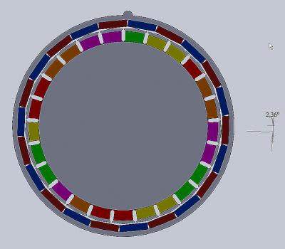

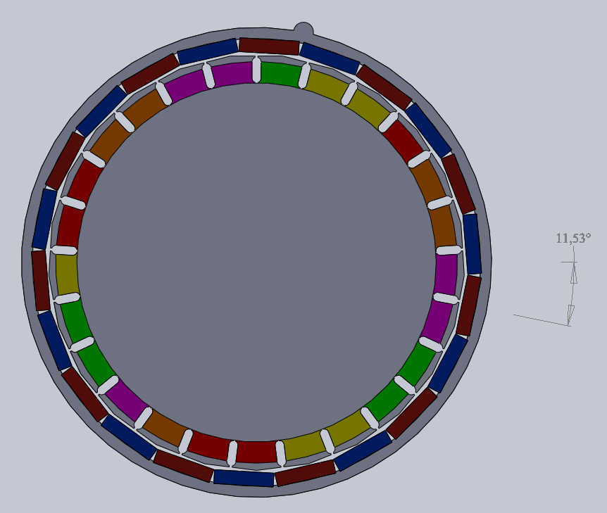

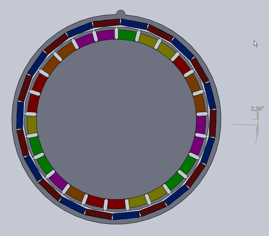

Ооо, я поначалу тоже думал что всё должно делиться ровно и красиво...
Но после обработки данных различных МК я понял, что может быть всё что угодно, по сути можно заставить работать любой конфиг.
Мне удалось накидать одну жутко кривую пятифазную конфигурацию на железо 25/22.
Вот что получилось:
Не уверен, что эта конфигурация способна нормально работать - половина зубов синхронизируется жутко криво, а углы между фазами разные.
Это одна из возможных версий, но что-то мне подсказывает, что тут применяется схема со смешанной намоткой, т.е. смежные фазы имеют один общий зуб. Сейчас попробую накидать эту версию на модель.
