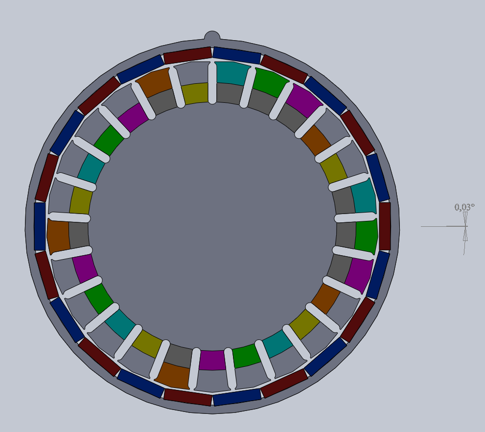

DIVAS, попробуйте рассмотреть следующую схему соединения катушек 5-ти фазной обмотки 25/22:
ACEbdACEbdaceBDaceBDaceBD. Начала фаз лежат в пазах: А-1, B-14, C-2, D-15, E-3. Концы фаз лежат в пазах:
a-21, b-9, c-22, d-10, e-23. Концы соединить в "звезду" между собой.
Можть че и выйдет ...)))  :ah:

Неа... Я подобную схему примерял одной из первых - при намотке каждой фазы на каждый пятый зуб получается полная фигня:
Все зубья фаз абсолютно рассинхронизированы

[user]Abos[/user], Начала и концы - это последний вопрос, который я рассматриваю. В данном случае я просто накидал конфигурацию
Цитата: Abos от 28 Дек. 2014 в 12:50ACEbdACEbdaceBDaceBDaceBD.
И в данной конфигурации я вижу, что у каждой фазы все зубья абсолютно рассинхронизированы - я просто не вижу смысла рассматривать дальнейшие подробности намотки.
Даже если учитывать, что в пятифазной конфигурации одновременно активны 3 фазы, всё равно получается полная хрень.
Хоть у меня и нет патентов и иных достижений по моторостроению, но что-то мне подсказывает, что такая конфигурация вообще ни в каком виде работать не может - ни звездой, ни пятиугольником, ни вообще никак вне зависимости от начал-концов обмоток.
Даже тот бред (картинка), который я выкладывал вчера, имеет больше шансов адекватно заработать...

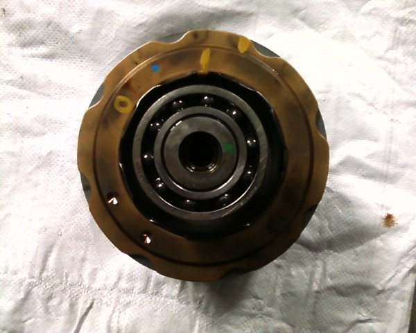

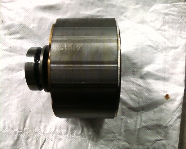

Пардон, сегодня меня припахали и отвлекали разные гости, но я помню что надо открутить заднюю крышку и все пофотать. К тому же оба набора шестигранников продолжают гдето прятатся.
Все, нашел ключи и снял крышки, увиденное несколько шокирует со старту, но вы сами напросились, фотки будут минут через 15 (полез за зеркалкой.)
