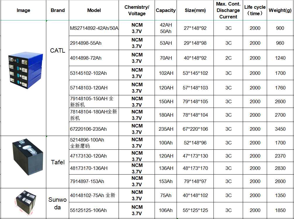

Так ли хороши Li-NMC аккумуляторы CATL?  Отдадут ли 120000 мАч?
CATL разбор элемента
единственное - пока смущает - как сказано в том обзоре, пакеты эти видать "уже поюзанные" (наверное берут их из какой-то етехники, и потом продают в унитаз т.е. нам))
но есть возможность потестить (в том же виртустеке) перед покупкой - это лучше чем с али этого же кота в мешке брать, либо убитые пакеты от нисан-лифа (а потом их кусачками еще ковырять, колхоз-петрович)
Leonid_Balashiha
Звонил ща в виртустек
Там уверили что честные 42 ач там - что в описании на сайте (где про "ток заряда 25а 1C") там ошибка, поправят
По "новизне" этих призм - утверждают что "к нам они поступают как новые"
Также - сказали что у них есть опыт создания акб (с бмс), соединяемых последовательно - что делали они уже успешно, такие акб лифер - что надо подбирать такую бмс, чтоб при уходе в защиту одной акб, на ее бмс не горели ее ключи от напруги от других акб

Ну вот жеж: sanyo 27ач: https://virtustec.ru/akkumulyatory-li-ion/akkumulyator-sanyo-li-ion-3-7-volt-27-amper-chas-5c-mod-27148115.html
Правда, если судить по виду - шпильки же эти, увеличивают собою высоту призмы? - много свободного пространства, неиспользуется
И собирать, мне будет тот же виртустек - думаю они справятся как приварить/припаять

Leonid_Balashiha
звонил в виртустек я сейчас
спрашал по тем зеленым призмам санье на 27 ач
сказали:
реально там 20 с чем-то ач
акумы старые (2019 год)
надо тестировать их
на складе осталось у них около 60 шт их
в будущем, закупаться они не будут (не видят смысла они, закупать их - а также, не будут закупаться любые призмы подобной емкости) - будут закупаться только CATL (там самый минимум - 42ач, реально это 40ач наверное)
