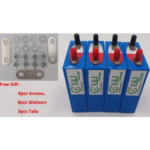

Сдохла одна свинцовая батарея в сборке 36V, из всех более менее подходящих вариантов, склоняюсь к покупке четырёх призматиков LifePo4 10Ah, как на фотках выше, только с клеммами под гайку. Собираться будут последовательно с платой BMS, использоваться последовательно с двумя свининами, пока те кончатся. По расчётам, полный заряд родной зарядкой до 43.5V, это по 14.5v на каждый. Если один заменить на призматики, получится по 3.63v на банку при полном заряде, BMS вроде выше даёт заряжать, до 3.8 даже, а разряд у меня ограничит сам драндулет, там до 10.5v на акб, что около 2.7v на ячейку, хотя думаю врядли, так как в оставшихся свинцовых по 6Ah, они раньше кончатся будут. Использую аккуратно, токи обычно не превышают 10А, на старте более 20A не будет, переживут они или надо параллелить

Купил четыре 10Ач призматика, пришли 3,29в на ячейку, соединил параллельно, заряжаю 4 часа током 4а, напряжение 3,42 на зарядном, 3,39 на самих ячейках и не растёт, это нормально?
В общем заряжались они с 17 до 24 часов, то есть 7 часов, током 4А, напряжение поднялось до 3.48в. Отключил зарядку и лег спать. Утром снова поставил на заряд. Примерно через час напряжение достигло 3.6в и ток начал падать до. Упав до 0, выключил зарядку и раскидал параллельную сборку. Собрал из 4 ячеек, последовательную сборку и поставил на зарядку 14.4в. Напряжение быстро достигло 14.4в и 0А, на ячейках от минуса 3.6 3.64 3.6 3.64, что в сумме 14.48в.
Поставил сборку на разряд. Начальное напряжение 13.95в. Максимальный ток разряда под замер ёмкости, у меня максимум 3А, но это надо нагрузку подбирать, чтобы не превысить, поэтому подцепил лампу 12в, 21w. Ток разряда составил 1.86А, просадка напряжения до 13.25в, по ячейкам 3.31 3.31 3.32 3.31. Разряжать буду до 10.8в, что 2.7в на ячейку.
Предварительные результаты довольно для меня неожиданные, после свинца то. За 2 часа слилось 4Ач, напряжение снизилось до 12.8в, что равняется 3.2в на ячейку. Напряжение на всех ровное. Получается на падении в 0.4в отдаётся 4Ач. Ну и ток разряда получается всего 0.2С.
За 5 часов, с батареи слилось 8.8Ач. Напряжение на плате разряда, снизилось до 12.58в, падение составляет около 0.7в на снятие 9Ач. На клеммах самой батареи под нагрузкой 12.9в, на ячейках 3.23в. После снятия нагрузки и зарядки током 3А, напряжение 13.3в.
Если кратко, то максимальное напряжение зарядки для сборки из 4 данных призматиков 14.5в, разрядная кривая 13.2-12.6в, отдача до этого напряжения 9Ач, минимальное напряжение по даташиту 2.7в на ячейку, до 3.2в сливается паспортная ёмкость.

В том году на aliexpress.ru покупал четыре жестких призматика LiFePo4 10Ah.
Брал вот у этого продавца https://aliexpress.ru/item/32856146372.html?spm=a2g0v.search0104.3.168.42f23974wfqZQo&ws_ab_test=searchweb0_0,searchweb201602_5_10065_10068_5014915_10059_316_10696_100031_10084_10083_10103_451_5014815_5723515_452_10618_10307_10301,searchweb201603_56,ppcSwitch_5&algo_expid=e9243206-34e3-40b7-8ce5-d14ad3476bea-24&algo_pvid=e9243206-34e3-40b7-8ce5-d14ad3476bea&priceBeautifyAB=0
толщина 27 ± 0,5 мм
Ширина 70 ± 0,5 мм
Высота 112 ± 1 мм
Сейчас все доступные ячейки на 10Ач высотой от 135мм
За год понял, что они меня всем устраивают, хорошо держат ток и напряжение, заморочек никаких. Решил приобрести ещё таких аккумуляторов, но у продавца, у которого покупал, эти аккумуляторы больше не доступны к покупке.
Поискал, нигде нет в таком размере. Может кто видел аналогичные в продаже, главное чтобы тоже новые. С продавцом связался, запросил ещё к покупке, но пока не известно, появятся или нет.
