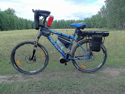

Виталий40

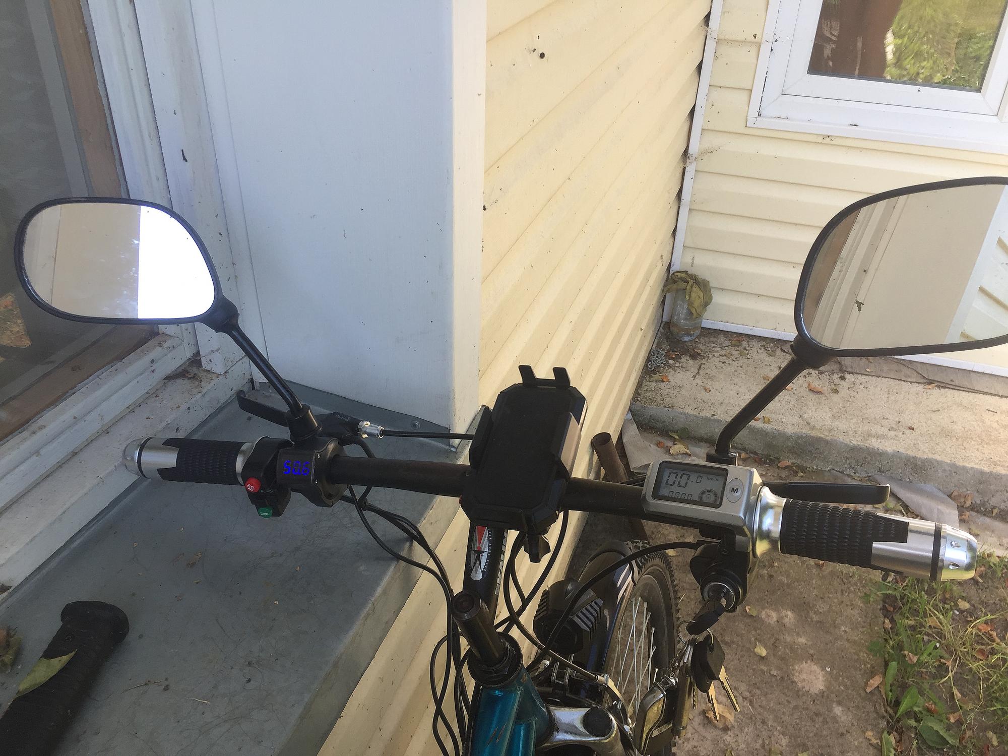

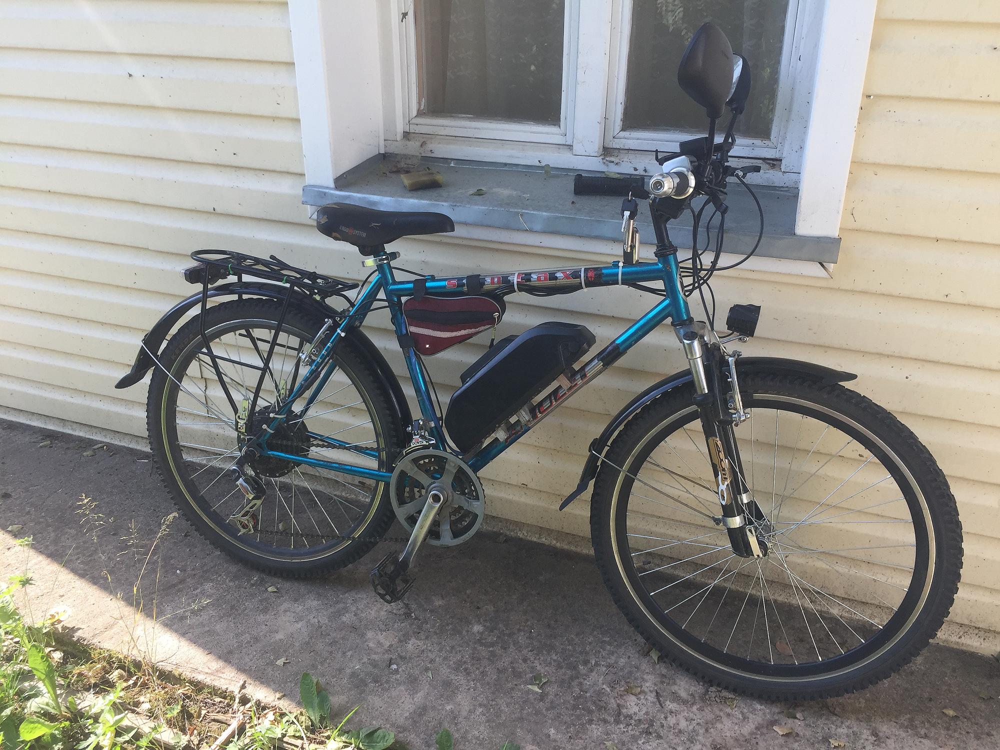

Поставвил полноразмерные крылья себе
а также вольтметр(моя ручка газа с дисплеем не умеет показывать напряжение)

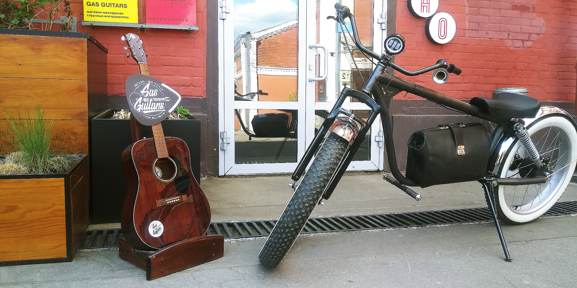

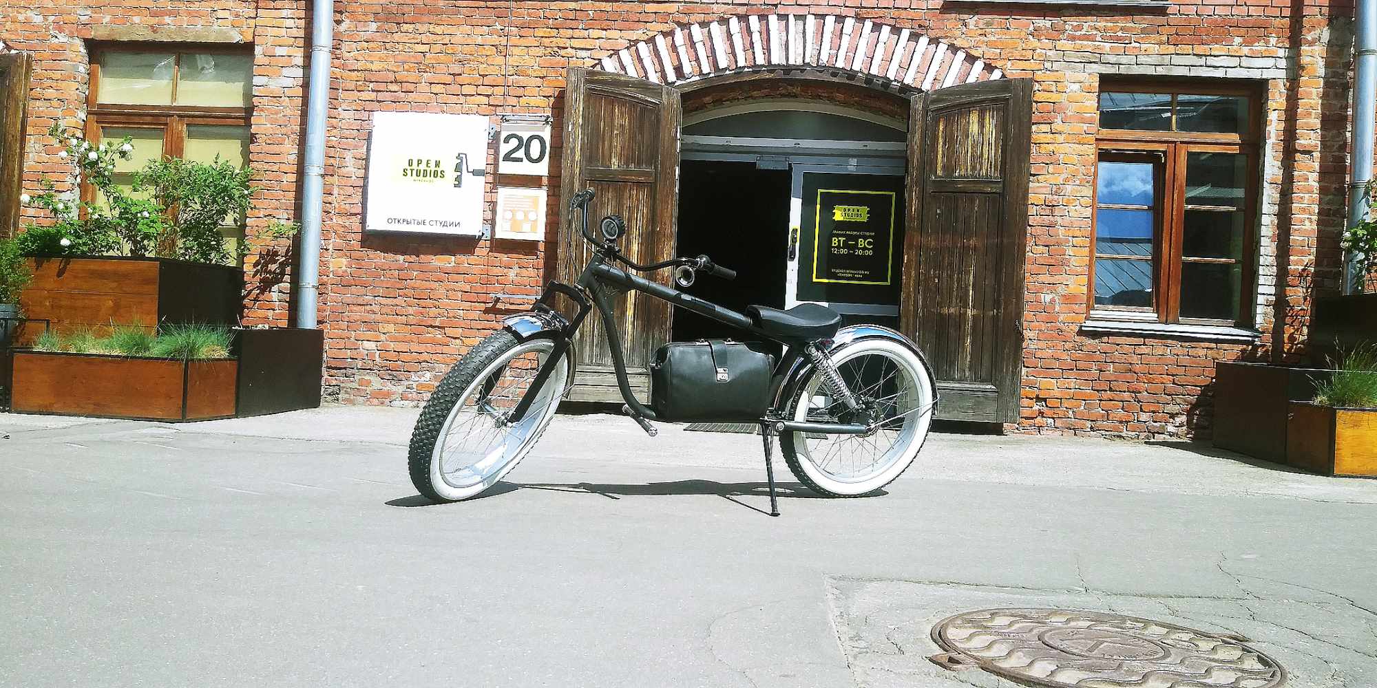

BoBka.Boston
Еще не доделал . Но ехать уже можно .
Первая фото это было раньше .

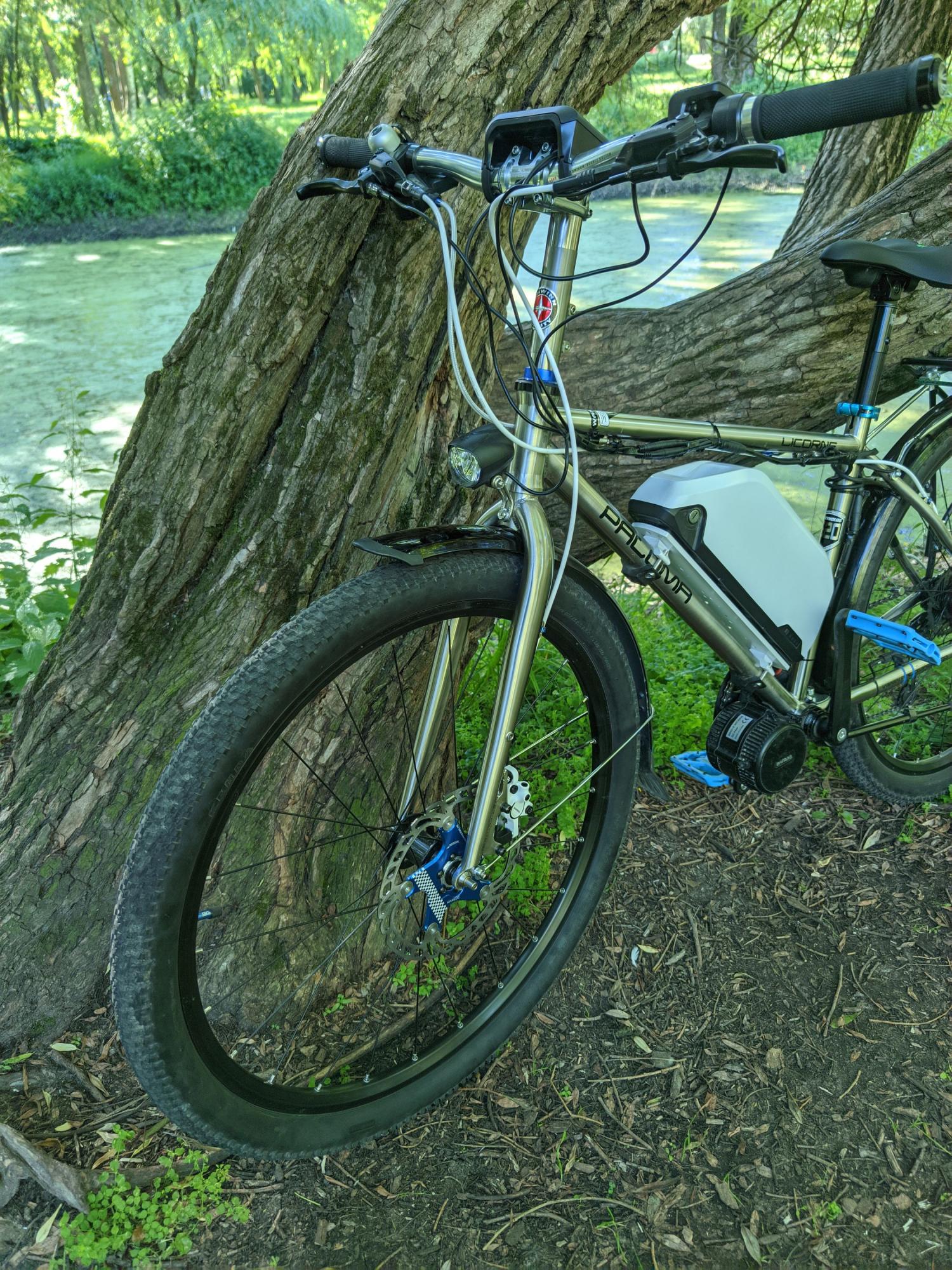

.ctor
AIST SLIDE2.0, Mid-drive @ 48V 15Ah (в процессе.. )

BoBka.Boston
Обратите внимание на корпус батареи .

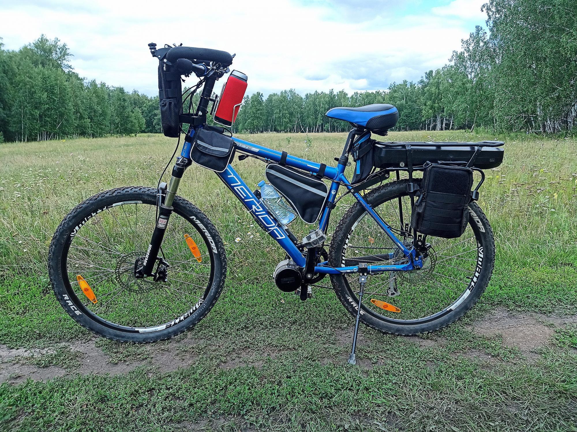

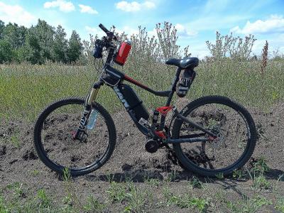

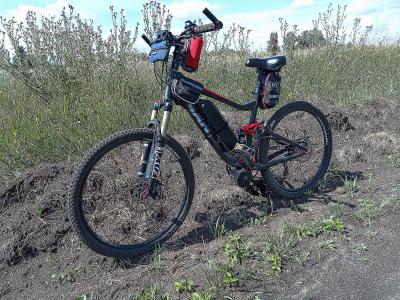

Велы для обычных покатушек, никакого экстрима.
Bafang 750w на обоих велах. Батареи 10Ah и 17.5Ah.
Merida с большим аккумулятором для дальних +100км покатушек с велоштанами.
Giant для городских покатушек и прогулок за городом +-40км. Установил батарею на дополнительные бонки.
Звезды 44 и 46 зубьев.
Экраны оба 500С.
Тормозные датчики на ручках выкинул как класс. С моими настройкам контроллера они не нужны вообще. Но обязательно установил shift sensor на тросики переключателей скоростей.
Удлинители штока для более лайтовой посадки и тем у кого артроз и болят суставы.
:hello:

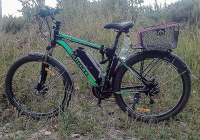

Эльтреко 350 ватт, второй сезон, велосипедом доволен.

почему вольтаж батареи не указали?

Сорян, подумал что это не существенный параметр для фотогалереи.
Указанный мною мотор Bafang 750w бывает только 48 вольт.
Да, кто то разгоняет до 52вольт, но мне это ни к чему, поэтому стандартные 48 вольт.
