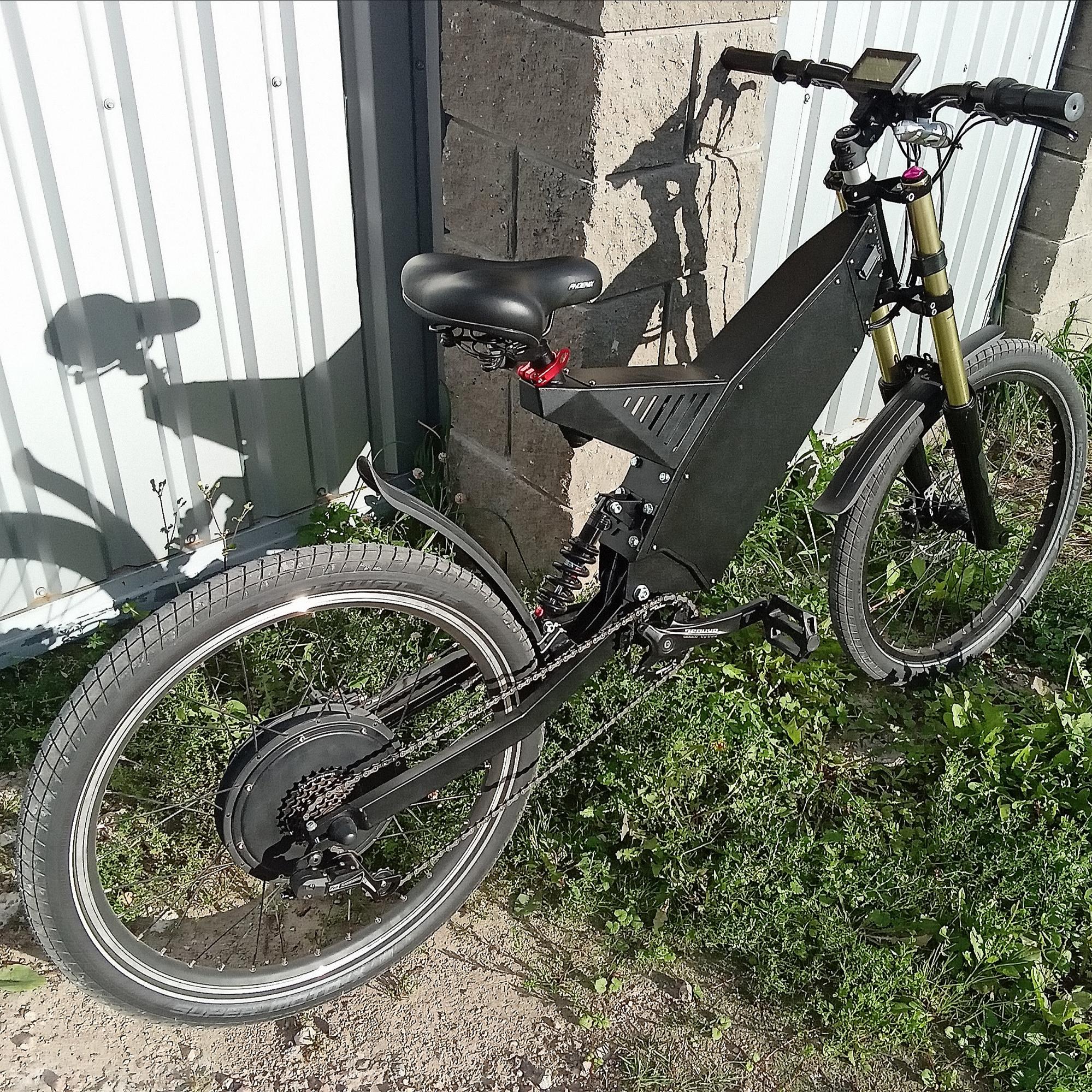

alexander22
1кВт, 48в, 20Ач, 45-65км/ч, ~50км.
продаю 60к

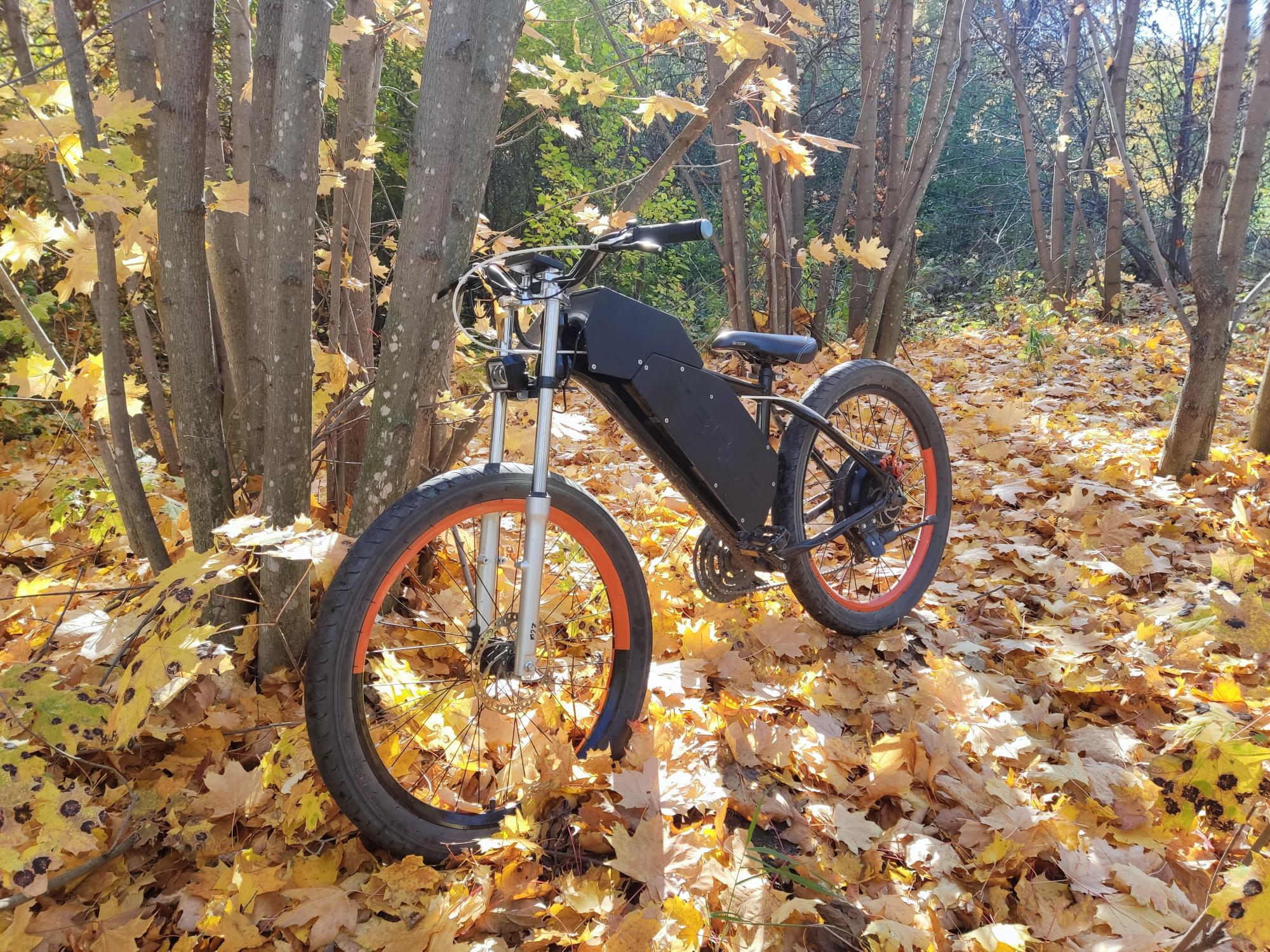

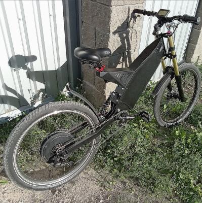

Полный привод на базе рамы forward apache v. 3.0 29` Моторы: 500Вт (редуктор мхус) + 1500Вт (ДД медведь). АКБ 52В 37,5Ач + 52В 33,5Ач(быстросъём) = 3,6кВт*ч. Форсаж 1кВт+3.5кВт.  Макс. скорость - 72км/ч.  Дальность в режиме мопеда (~35км/ч) 180км, (~55км/ч) 100км.

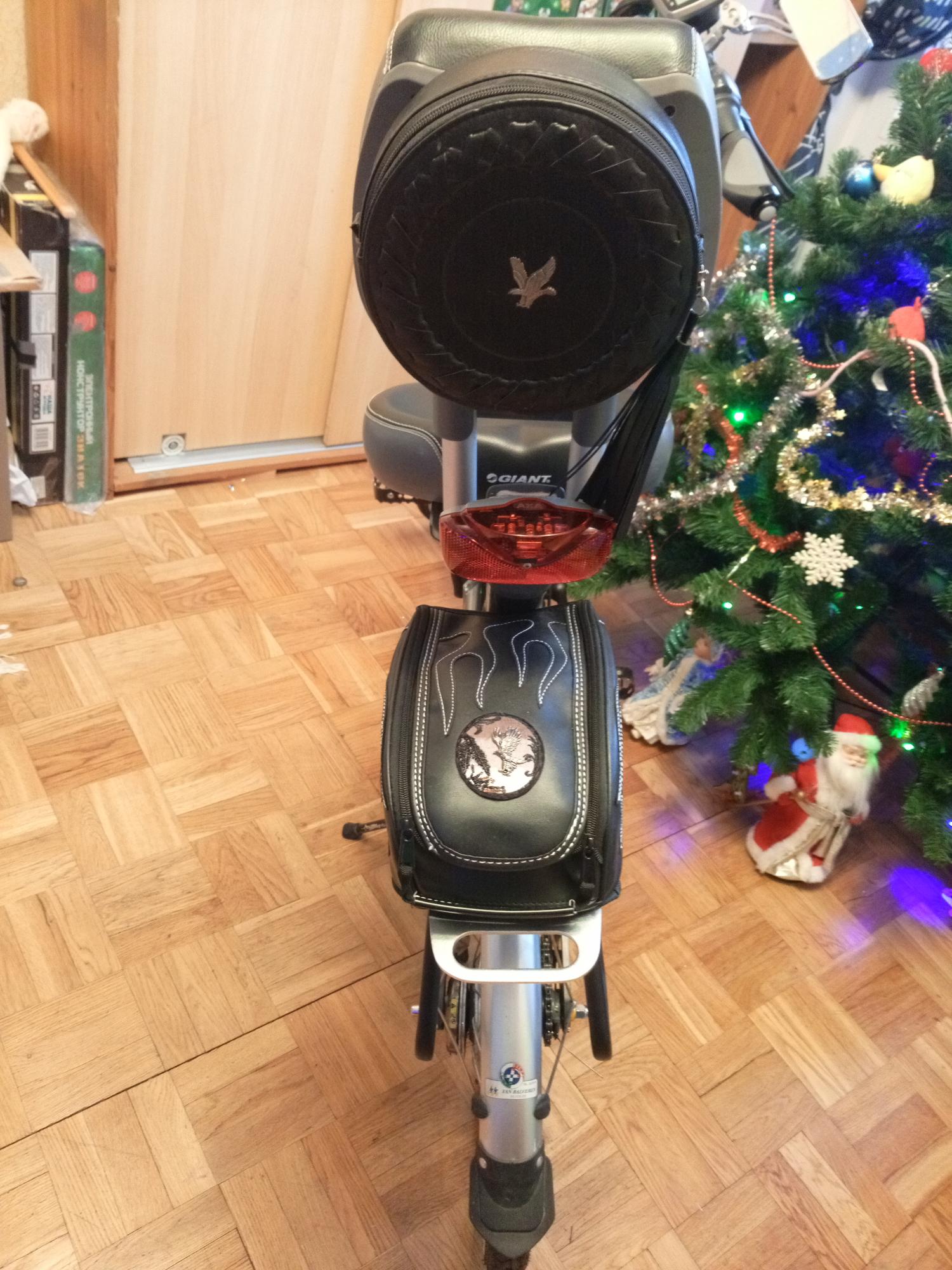

Guto

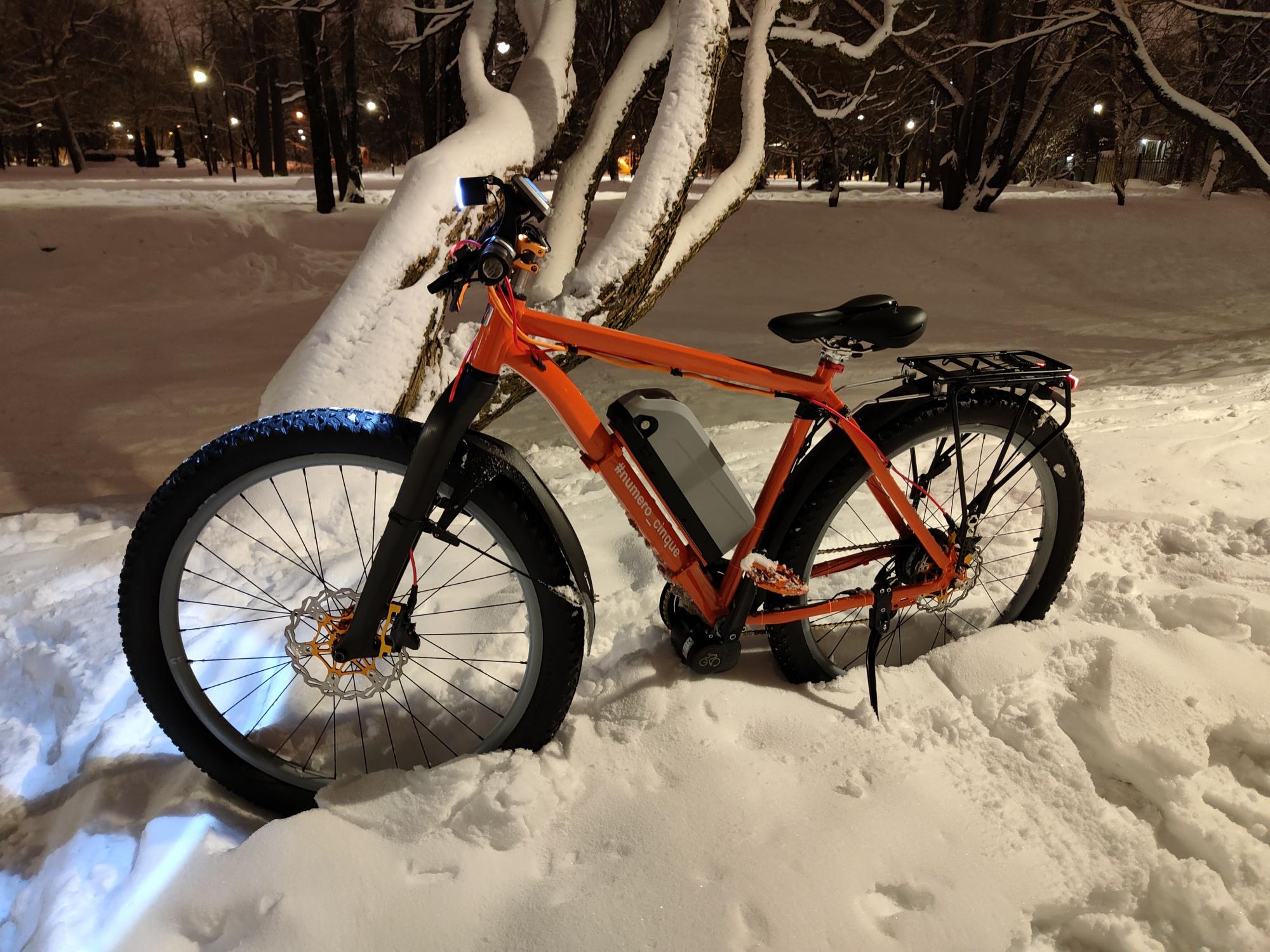

Giant Revive + TongSheng TSDZ2.
48/750/17.5Ач.
Планетарка SG-8R20
Вес: 28,5
Скорость до 40 км/ч
Пробег 50+ км.
Сумка, инструменталка, музыка, свет от динамки.

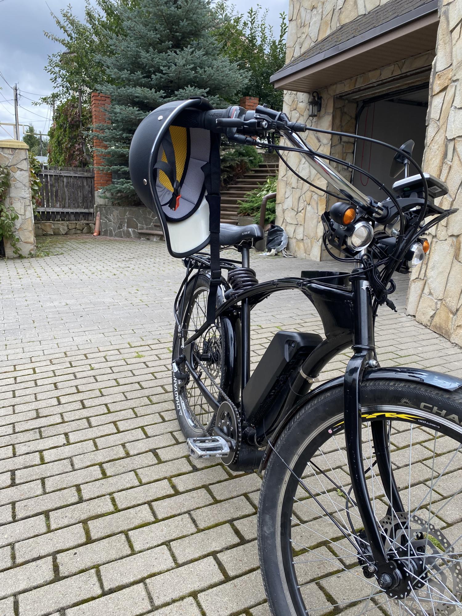

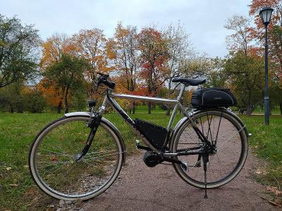

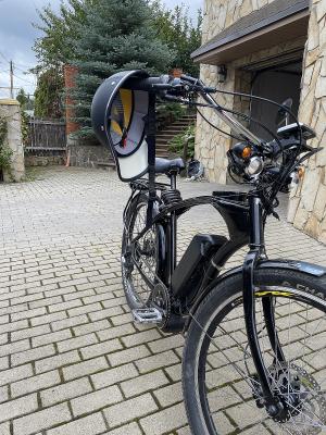

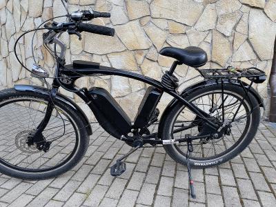

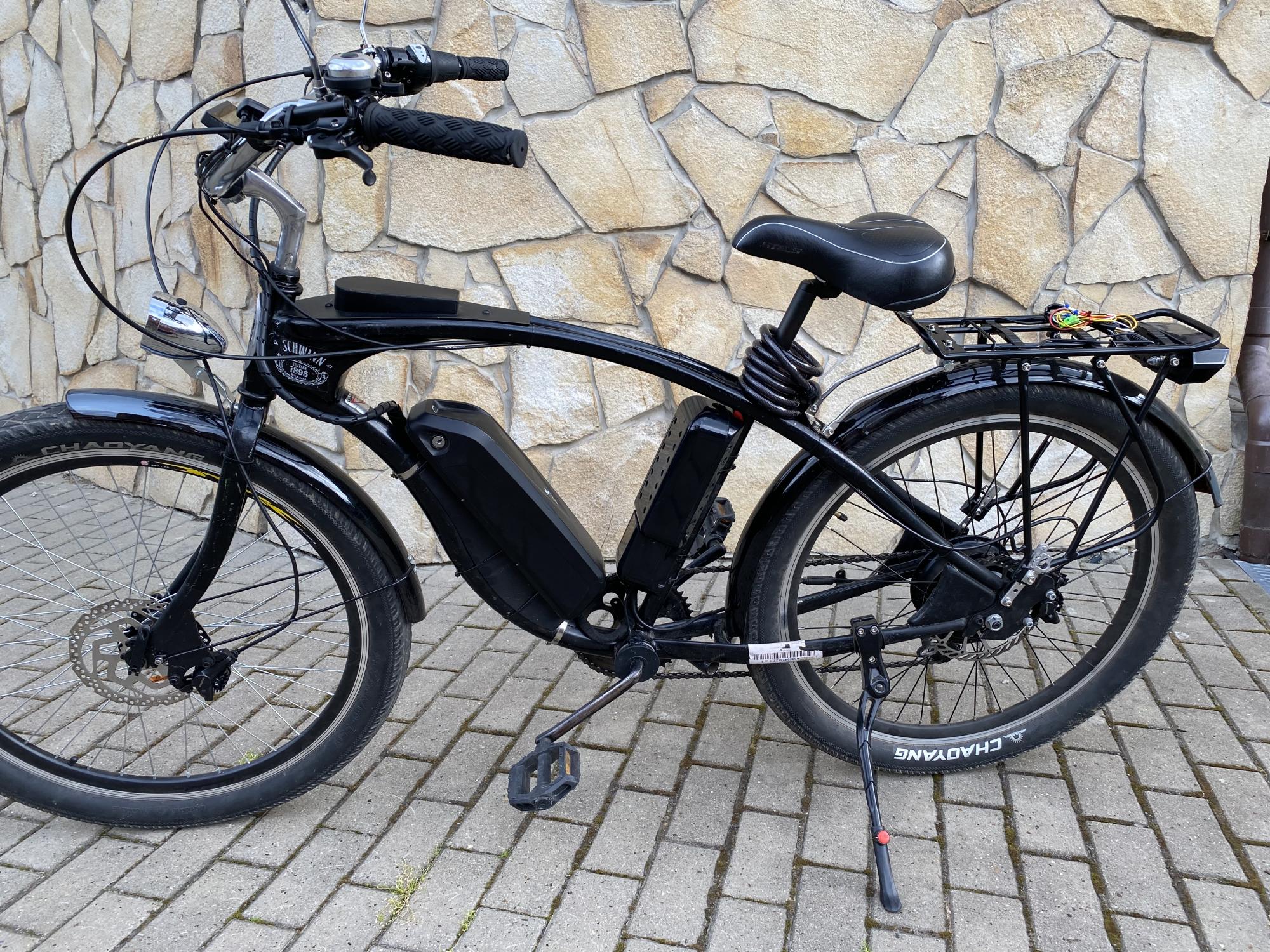

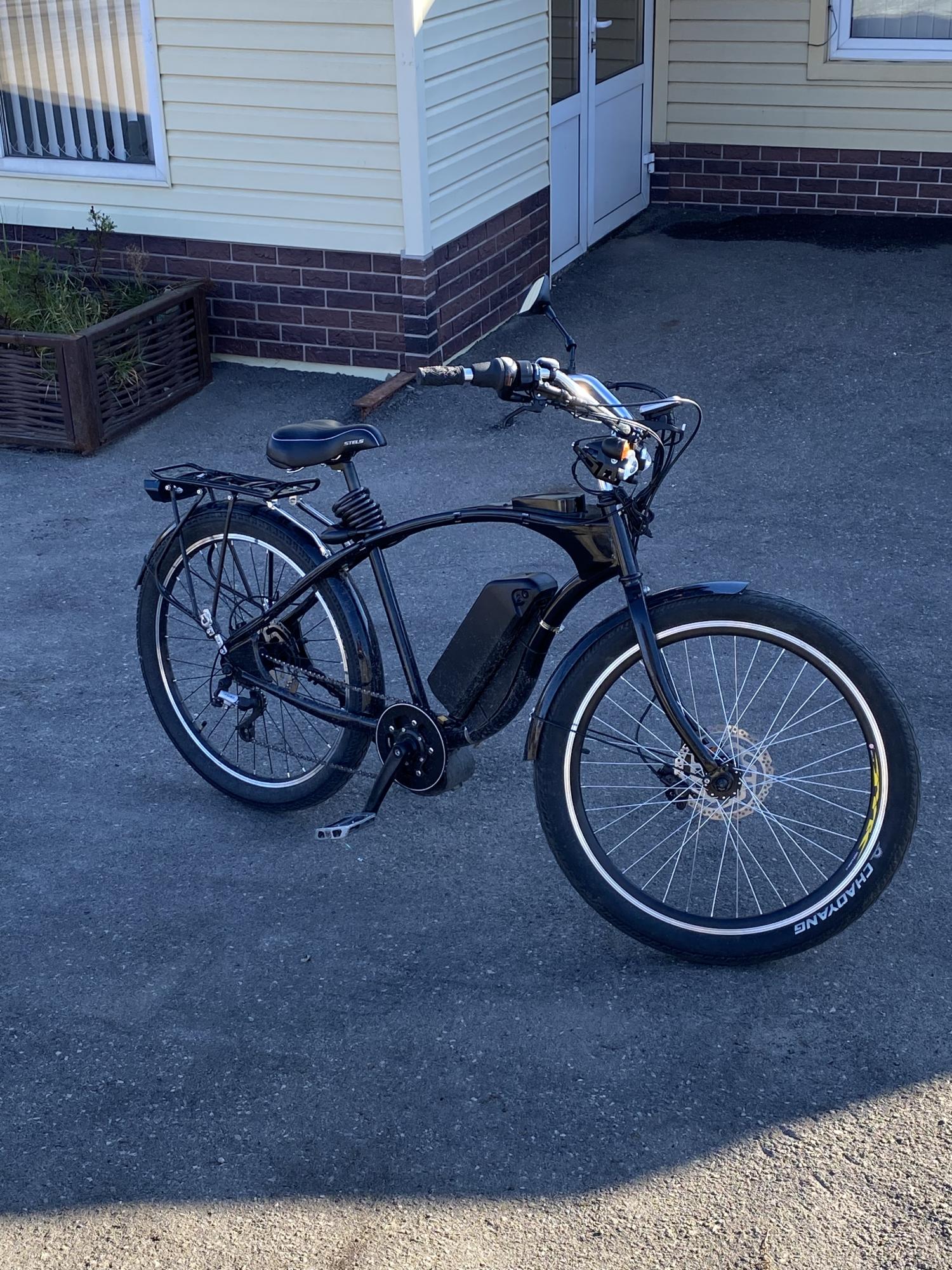

ВикторНН
Начало моего велика с МК 500/48

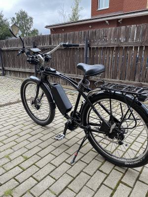

Сейчас так: городской круизер Швинн Корветт.  Tongsheng TSDZ2 48/500 АКБ 21700 14,4Ач

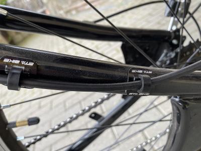

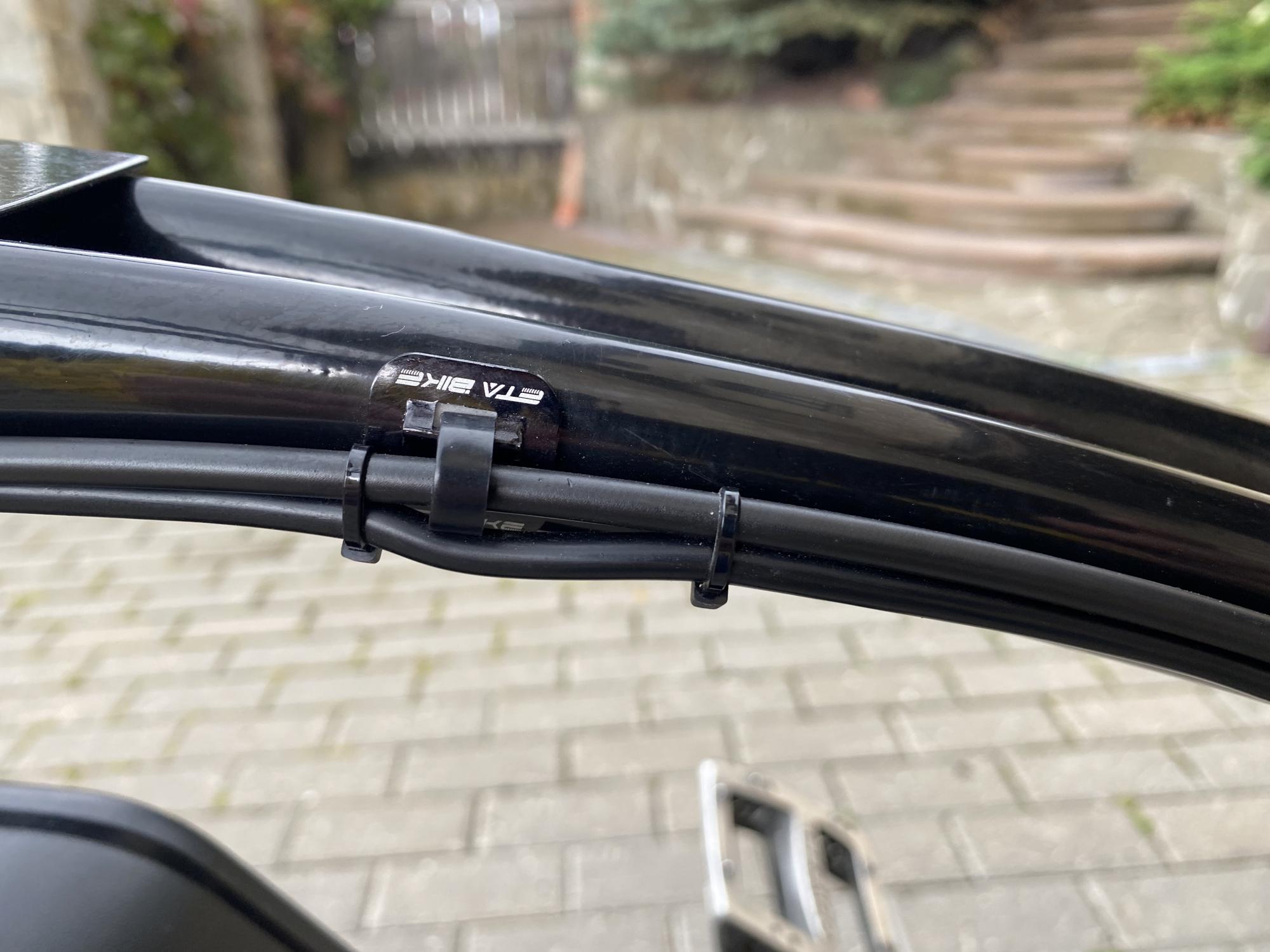

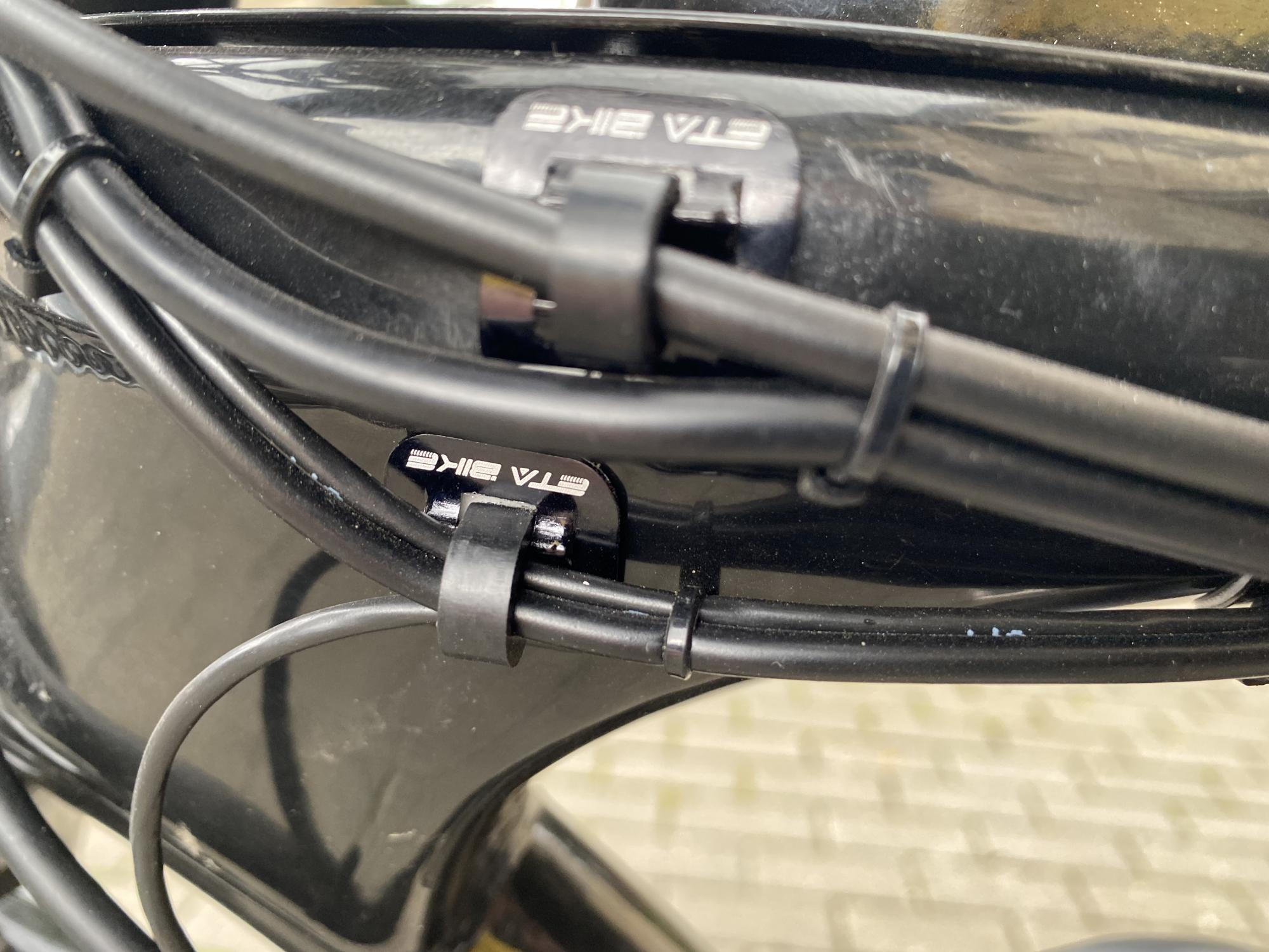

На заметку, если кто не знает вдруг, вместо хомутов цивильные держаки
за год пользования ничего не отвалилось https://aliexpress.ru/item/1005001928499017.html?_ga=2.104874883.1847619294.1643376911-1339058766.1613736546&_gac=1.208479910.1643897732.EAIaIQobChMI6Iaql9zj9QIVUweiAx0veQ8xEAEYASACEgI7hvD_BwE&mp=1&sku_id=12000018133508453&spm=a2g0o.cart.0.0.257c3c00yYXZis только не тут брал, а в другом месте. В том месте. где брал, сейчас нет.

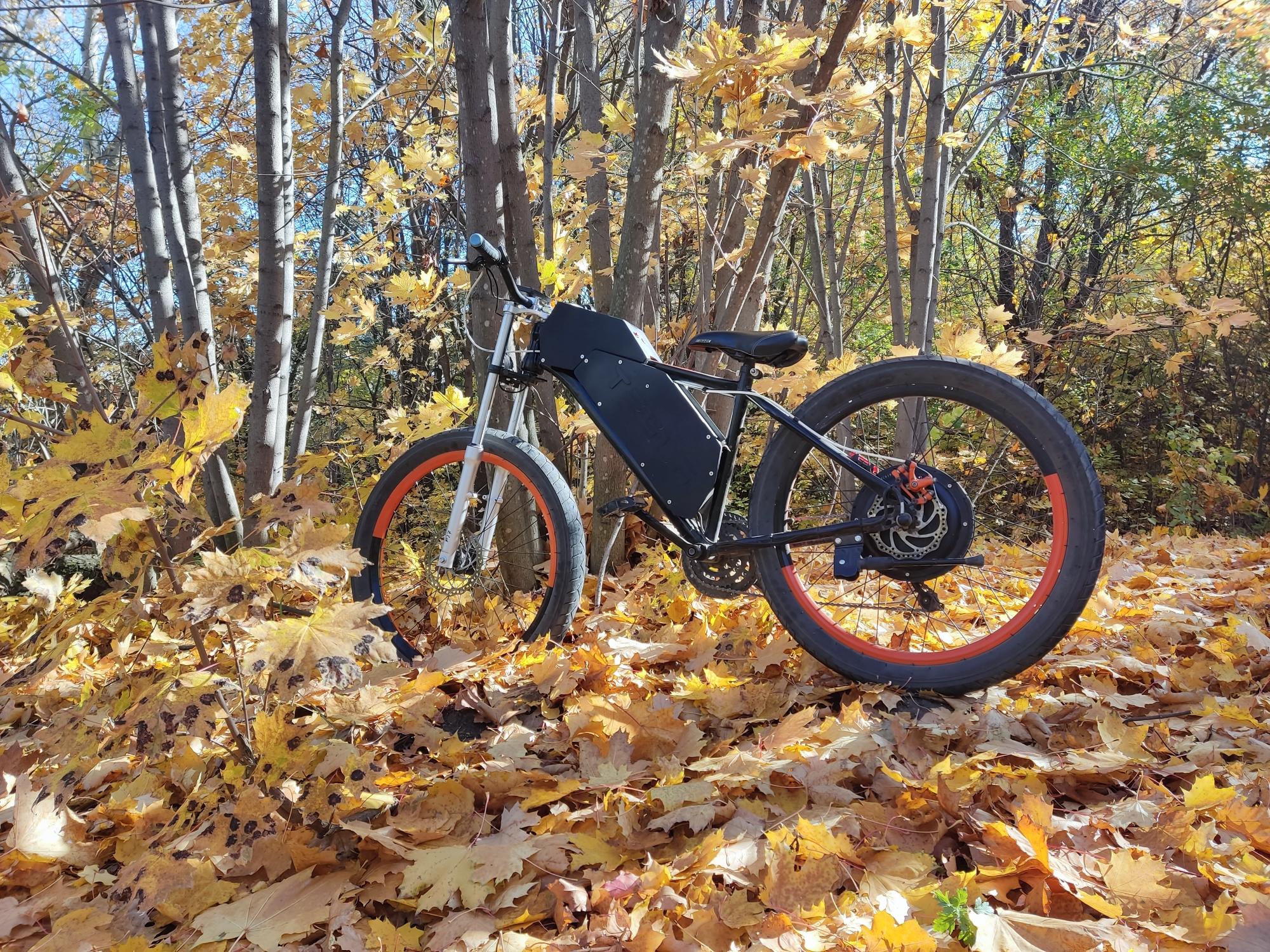

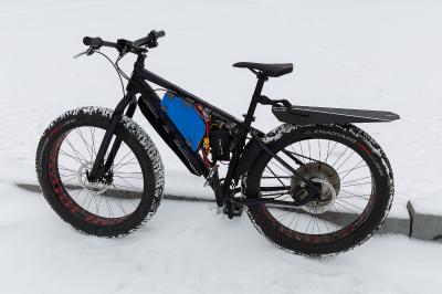

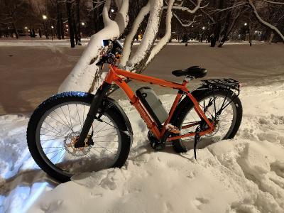

HOMPAIN

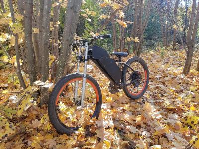

Фэтбайк mongoose с мотором eLight. Батарея 23s3p 21700 85в 14.4Ач. Вес 26кг. Контроллер Infinion-4 12f. Сейчас стоит сзади звезда 60Т на зиму, на супер тягу, при этом максималка 60+кмч. Летом планируется уменьшить заднюю звезду и разгоняться до 80кмч.

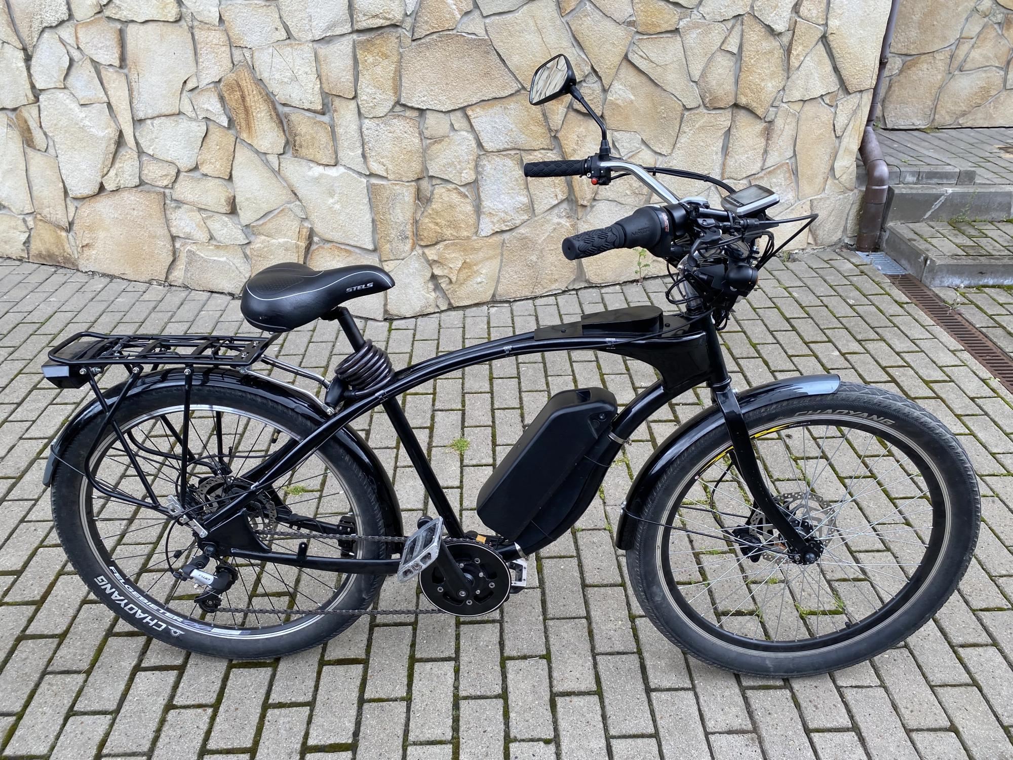

Наконец (спустя 5ть лет) решил пересесть с электросамоката на ебайк
Zero 9 52v LG
Gotway MCM5

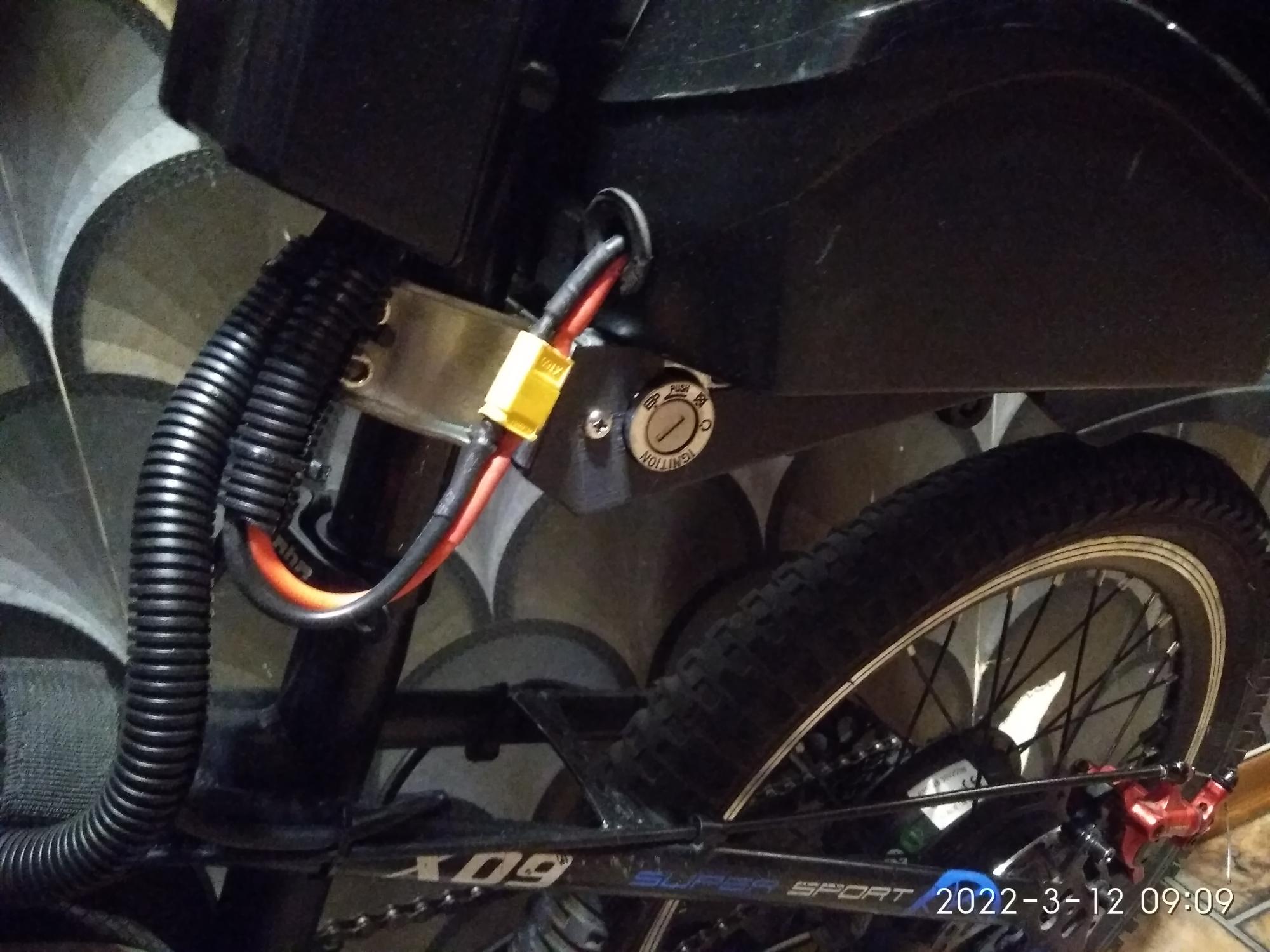

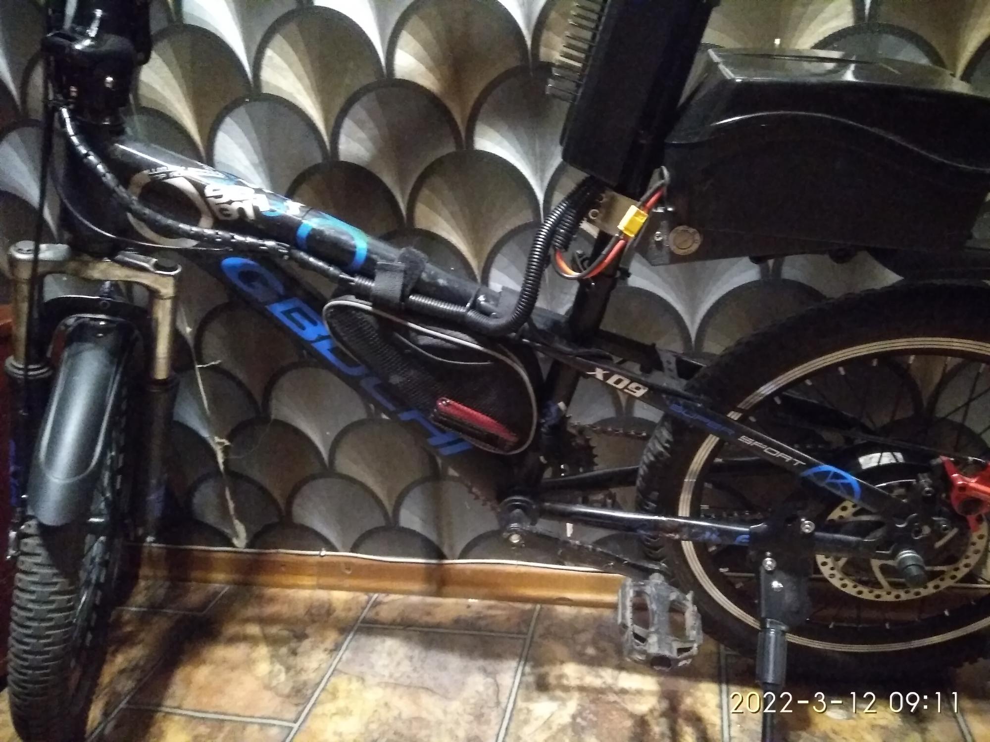

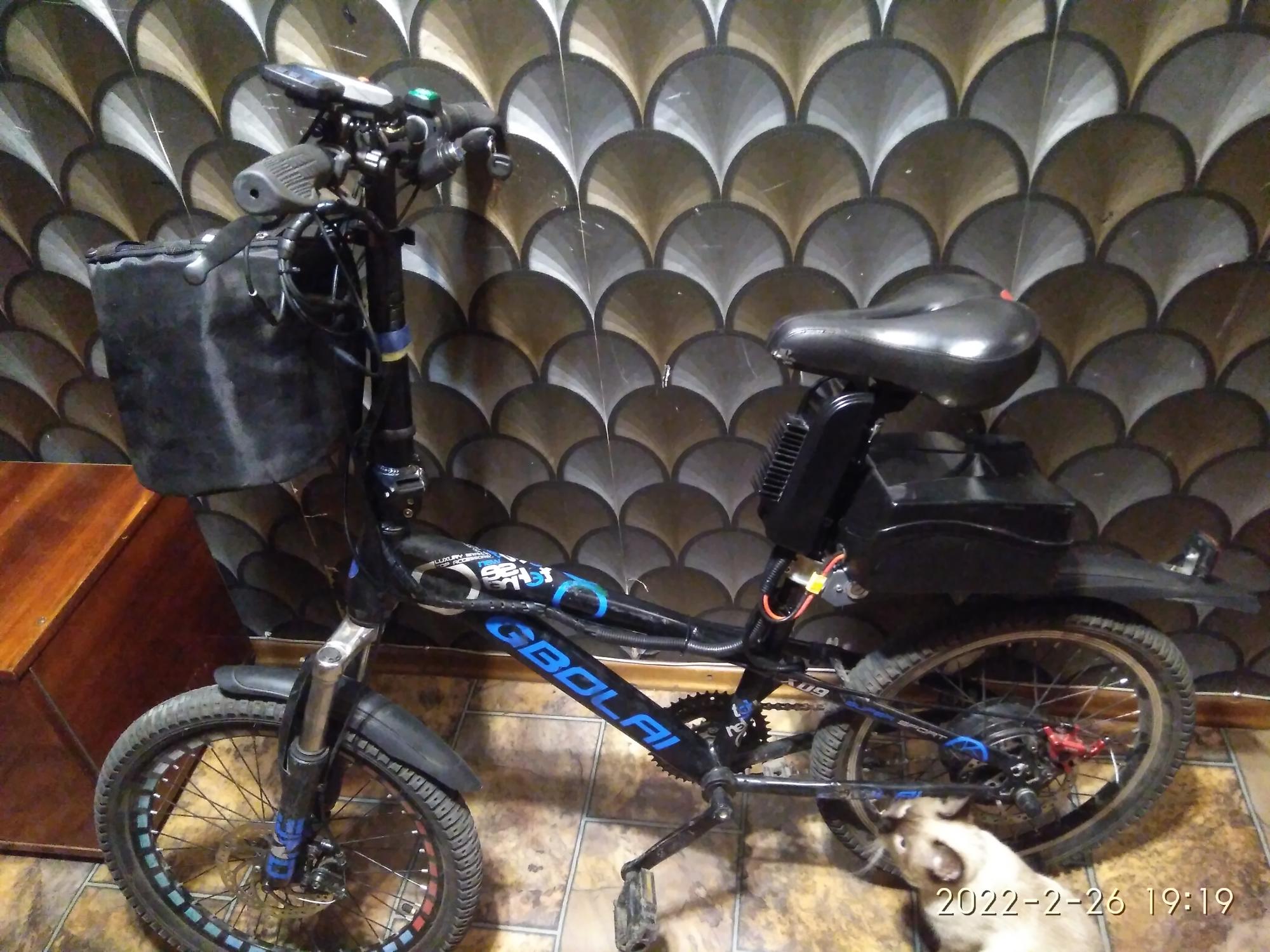

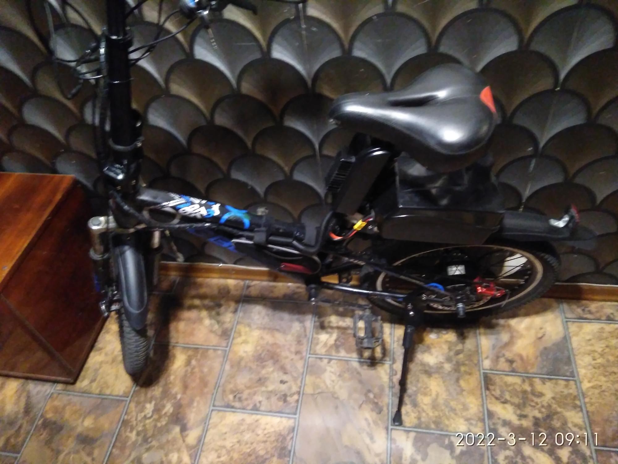

Vlad/Ivan
Не судите строго. Вот что получилось.

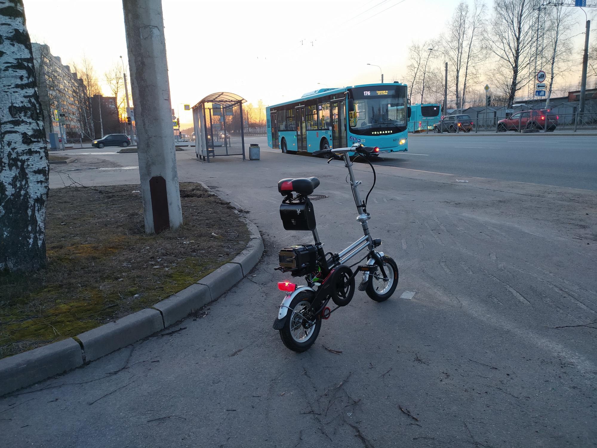

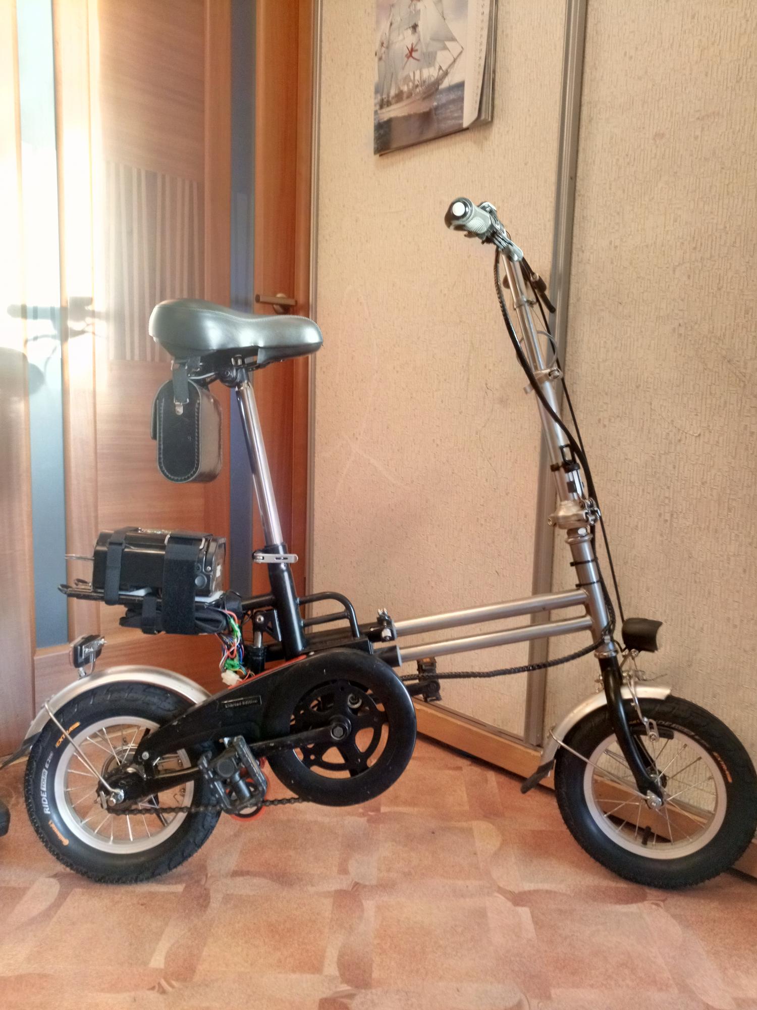

Guto

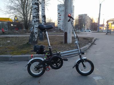

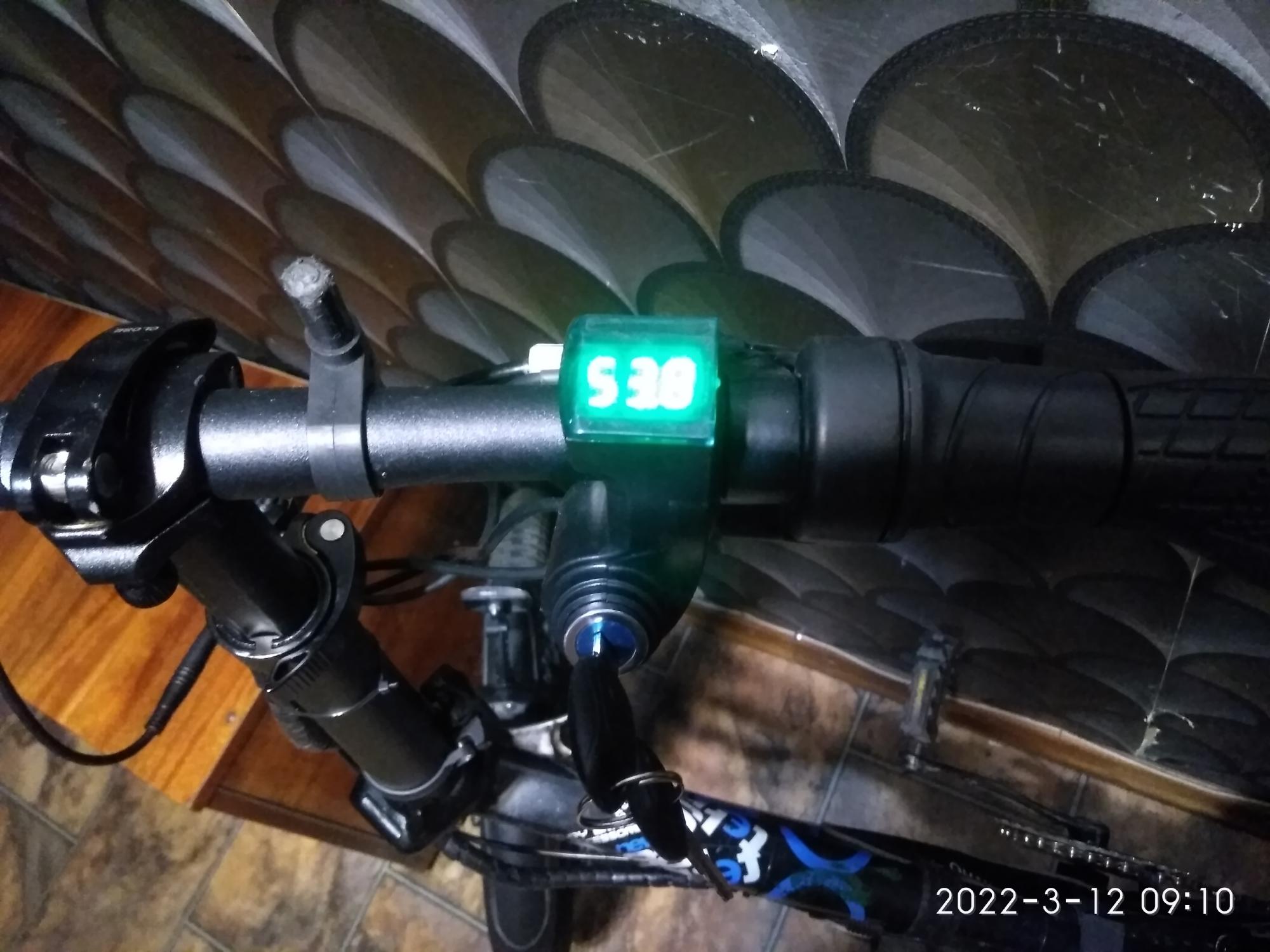

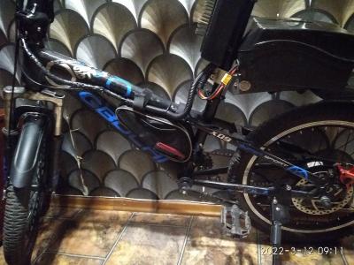

Складничок GoGoBike. Мотор от скейта 36/350, поставлен в режиме фрикциона. 30 км/ч, до 40 км. Вес 16.5 кг.

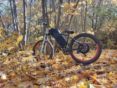

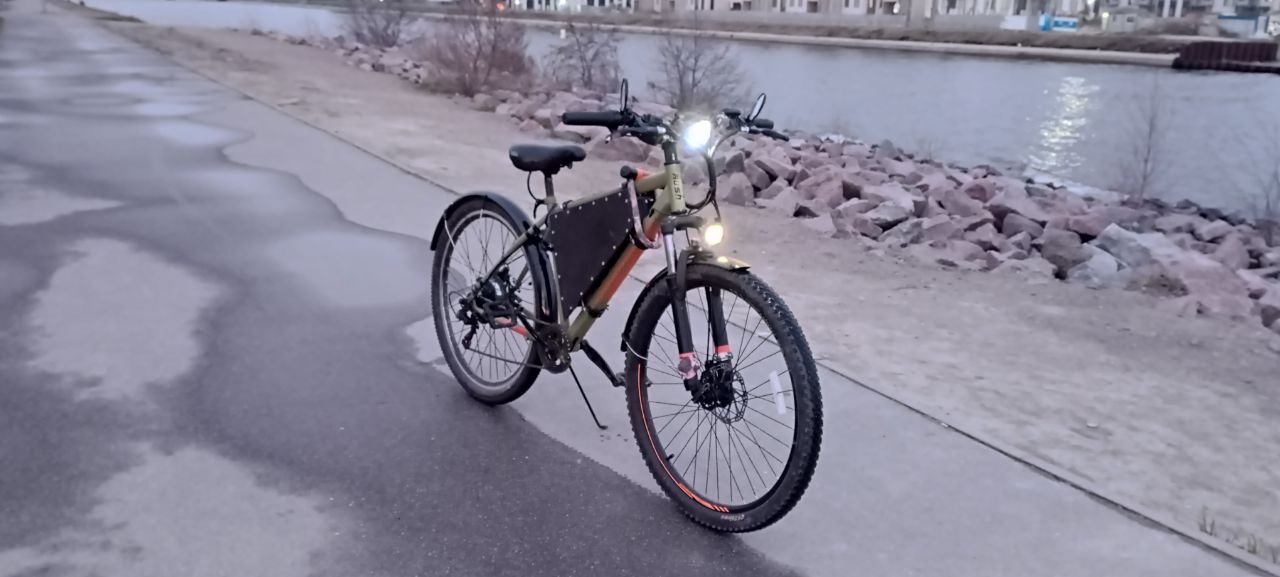

HOMPAIN

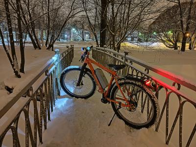

Обновил свой электровел "камушек".  Добавил за зиму немного стиля и батареек.)
Конфигурация: мотор eLight, контроллер микроядрёный, батарея 74в(20s) 17Ач 1250Втч. Максималка 60кмч при полном заряде. Вес 25.5кг.
