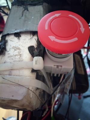

В связи с немаленькой мощностью, и поломкой прежнего выключателя. Намутил вот такую "кнопку зажигания", от промышленного оборудования.
Рядом наркотлета для масштаба. Кнопка пушка! Можно по ней хлопнуть чтоб отключить контроллер, а вот заводить вращением кнопки по стрелочкам  :exactly:

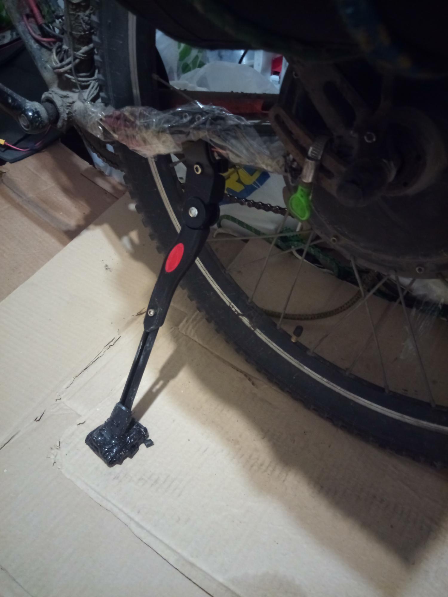

Поставив подножку на ТЕЛЕПОРТАТОР, я вошёл во вкус :mail:  и намутил подножку и на ригид.
В отличие от ТЕЛЕПОРТАТОРА, ригид легче двигать и проблемы найти куда его прислонить обычно  нет, но с подножкой все равно удобнее, иногда намного удобнее... иногда наоборот прислонить лучше как у меня в коридоре не очень широком. В общем, длины подножки чуть не хватало, хотя заявленна была под 28" или даже 29". Байк стоял под довольно большим углом к вертикали и это напрягало.  O_O Поэтому я приколхозил подошву из обрезка камеры, тем самым увеличена и площадь, и сцепление с поверхностью, и длина подножки.  :wow: Как-то так:

Цитата: tmkt от 18 Окт. 2021 в 17:46Кнопка пушка!
Обыкновенная "Аварийка" рассчитана  на небольшой ток т. к. работает с промежуточным коммутационным оборудованием.
tmkt
ну контакты внешние там весомые, по ощущениям несколько ампер выдержать должны, хотя что внутри я не смотрел...
я ж ее на слаботочку повесил, там и токов особо нет, это обычно такой отдельный тонкий провод из контроллера, который на жирный "+" замкнуть надо... или 2 провода которые между собой замкнуть.

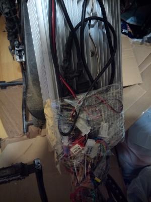

Короче приехал мне контроллер номиналом в 3кВт, здоровая бандура на 24фет, подпаял для цикланалиста вывод. Намерил шунт 2.4мОм, оказалось много, потом по результатам нескольких поездок и калибровки зарядником типа сколько влезло после поездки, установил что реально там около 1.2мОм.
Мощность хорошая, "из коробки" от 20s лития он выдает 4кВт примерно.
Но вот что напрягает, это плавный старт :( ооочень плавный. Буквально откручиваешь ручку на полную, а он на полную мощность выходит в течение аж 3-4секунд  :facepalm: после резкого старта на остальных контроллерах это прям бесит. Похожий плавный старт у меня еще на 15фетовом greentime.
Ну и в бездатчиковом режиме мотор сильно дырчит пока обороты далеки от оптимальных для данного режима(положения ручки газа).
Подпаял проводки к урезанному хвосту холлов из мотора, ДАТЧИКИ ЖИВЫ, после стольких лет что я без них ездил. Протянул провода к колодке от контроллера, поехал. С датчиками работает лучше. Дырчаний практически нет, но плавный бесячий старт никуда не делся  :-(
Кто-нибудь знает, может какой-то аппаратный способ есть отключить плавный старт? Я в продаже нашел контроллеры, где прямо сказано что есть возможность выбирать плавный/резкий старт, и даже проводки для этой функции выведены.
