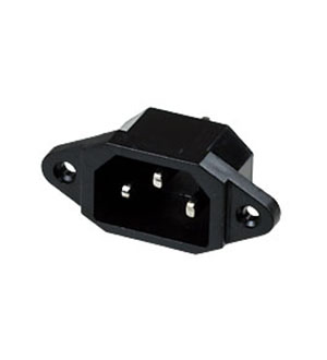

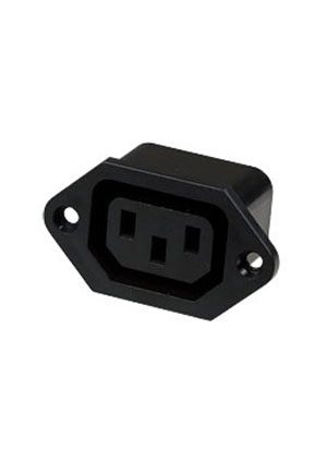

Здравствуйте. Подскажите пожалуйста, у меня будет LifePo4 аккумулятор 36v (сборка). Пока на контейнере с аккумулятором, я установлю такой разъем для подключения зарядного устройства (мощность зарядного от 2 до 5А):
Но в дальнейшем хочу прицепить какой то другой разъем, так как через аналогичный разъем (сетевое питание), только "маму"
у меня будет подключаться к аккумулятору (аккум будет съемный) контролер с мк. Читая темы на этом форуме я узнал о неком [b-b]XLR[/b-b] разъеме. Вот первый попавшийся сайт где у нас продают такие разъемы. Сайт не важен, я хочу уточнить, такие ли разъемы ставят на аккумулятор обычно (ибо какой ток выдержат эти разъемы нигде, где их продают не пишут), или есть какие еще, чтоб не плавилось там ничего и т.д., пожалуйста название и ссылку. Спасибо.
zap
Разъëм Mini-XLR, который обычно используется для зарядника некоторыми китайцами, держит токи до 5А, насколько я помню. Контуперный держит до 15А.
Для подключения контроллера не годится ни тот, ни другой, тут надо ставить XT60 или выше (XT90 вот недавно появились), они держат 60 и 90А соответственно.

dnipromen
zap [?]
ЦитироватьРазъëм Mini-XLR, который обычно используется для зарядника некоторыми китайцами, держит токи до 5
Спасибо. Выходит для зарядного устройства лучшим вариантом (цена и параметры) является один из тех разъемов, что на фото выше и не стоит заморачиваться с поиском альтернативы, хотя Mini-XLR более компактен однако и токи для зарядного до 5А выдерживает, что и требуется обычно.
ЦитироватьДля подключения контроллера не годится ни тот, ни другой, тут надо ставить XT60 или выше (XT90 вот недавно появились), они держат 60 и 90А соответственно.
У меня токи будут не большие, больше 15A нагружаться не будут, надеюсь, что на первых порах пойдет и не поплавится, но посмотрел на XT60 и XT90, хорошие разъемы. Поискал такие разъемы, но только внутренние, чтобы можно было установить-прикрутить на контейнер внутри, чтоб было их крепление аналогично тем что на фото выше, но не нашел. Не хотелось бы чтобы из контейнера с аккумулятором выходил провод с разъемом на конце, так как аккумулятор будет съемным, то хотелось бы чтобы все было при куче...
