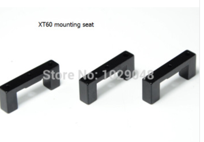

Ведь это тоже вариант, даже можно сделать примерно такое крепление разъема xt60, чтобы надежно на контейнере с аккумуляторами держался, наверное и такой вариант можно сделать, если придумать подобный держатель для данного разъема
Крепления под этот разъем продаются аж 2 видов, одно на hobbyking'е, кторе нагугливается на Алиэкспрессе, например.

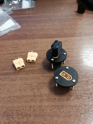

Мой вариант.
Покупается гнездо прикуривателя для монтажа на плоскость. Есть в любом автомаге, 150 руб.  Берем эпоксилин и лепим вокруг нужного разъема (разъем выбираем по вкусу)  шарик.  Я еще гайки положил перед этой процедурой, они внутри этого шарика. Ждем пока застынет эпоксилин.  Он получается весьма прочный, разъем в нем насмерть замурован, никаких люфтов.
Обтачиваем его так, чтобы получился цилиндр нужного радиуса. В глубине отверстия гайка, в нее потом будет вворачиваться болт.
Вставляем. Вставляется достаточно плотно, в принципе фиксирующие болтики и не особо нужны. Болтики на картинке выбрал длинные - для наглядности. Потом будут короткие, точно по глубине резьбы.
Надеваем крышечку от прикуривателя.  Она тоже плотно закрывается, грязь лететь не должна. Крышку лучше расположить так,  чтобы набегающий поток воздуха не пытался ее открыть.
Я постарался показать принцип, не обязательно использовать разъем от прикуривателся. Можно XT90  так приклеить куда надо, например на планку, которая будет в нужное место прикручиваться.

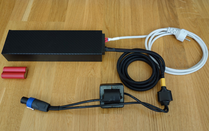

На всякий случай, больше для себя, оставляю здесь самый удачный колхоз что я видел :
https://ru.wikipedia.org/wiki/Speakon
Держит до 30А по спецификации .
Snaiper
Вроде когда-то в "Юморе" видел.

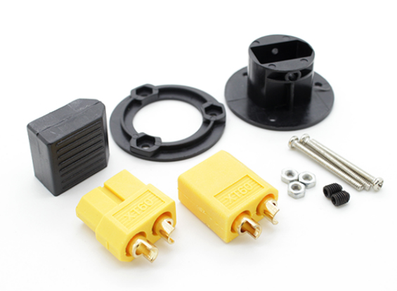

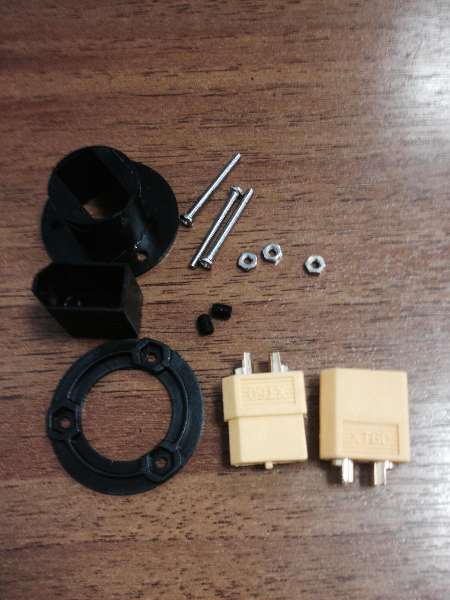

#28
Приехали разъемы. Заказывал 4 комплекта. В одном не оказалось двух фиксаторов. В другом не было резьбы у одной из гаек. Так что заказывайте как минимум два. Соберете один:) Кетай он и в Африке кетай... :-(
Без колхозинга и клеинга все равно не обойтись.
Два варианта использования:
-разъем торчит и клеишь xt60, т.к. фиксаторы не цепляют разъем;
-разъем утоплен и делаешь крышку сам, например из эпоксилина.

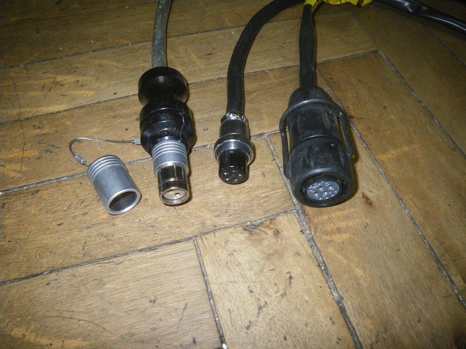

Dmitrij
Цитата: dimad63 от 23 Апр. 2015 в 12:17А и вроде как с разъёмами у них явно нет проблем  где они только такие берут
Вот вот.
Есть ли готовые такие разъёмы в продаже? Похожи на военные ШР, но конструкция немного другая. Так же интересна распиновка.
