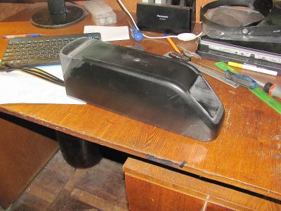

[user]Татос[/user], Серьезно заморочились. Я так не рискну) Мне кажется, или у вас корпус покороче и повыше? У меня Хайлон Макс.
Татос
[user]AVGR[/user], у меня этот https://aliexpress.ru/item/1005001398611330.html?spm=a2g0s.12269583.0.0.394b412eSGj7q1 Убрал  скос и это дурное углубление- ручку. Подберу краску под цвет рамы и крышку покрашу. Обработки видно совсем не будет.
AVGR
[user]Татос[/user], Ты конечно совсем серьезно к делу подошёл. Я то лепил из имеющегося) Батарейку купил зимой, просто потому, что показалось дёшево, под лозунгом "в хозяйстве сгодиться". Ну пришлось использовать))))
Татос
#2199
[user]AVGR[/user], эти корпуса очень удобные. Контроллер встроен, шикарно. Я покупал только корпус, так как сразу хотел использовать "тесловские " 21700 элементы.  Сейчас их на рынке очень много и у нас и в Китае. Происхождение не известно, китайцы пишут что связано с ликвидацией одной из тесловских мегафабрик. Но может и врут, я брал у нас в России.  Долго мучил их по тестам. Мне понравилось. До 7 ампер на элемент отдают без нагрева, 4,8 а\ч. Цена в среднем 210 рублей за элемент.  Очень бюджетно выходит. Один аккум провёл через 50 циклов. Заряд 2 ампера, разряд 7 ампер. Всё отлично, но конечно срок службы выяснится только на практике.

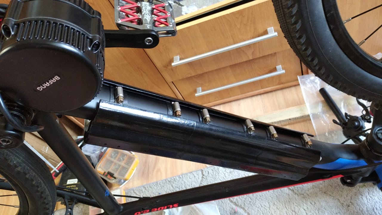

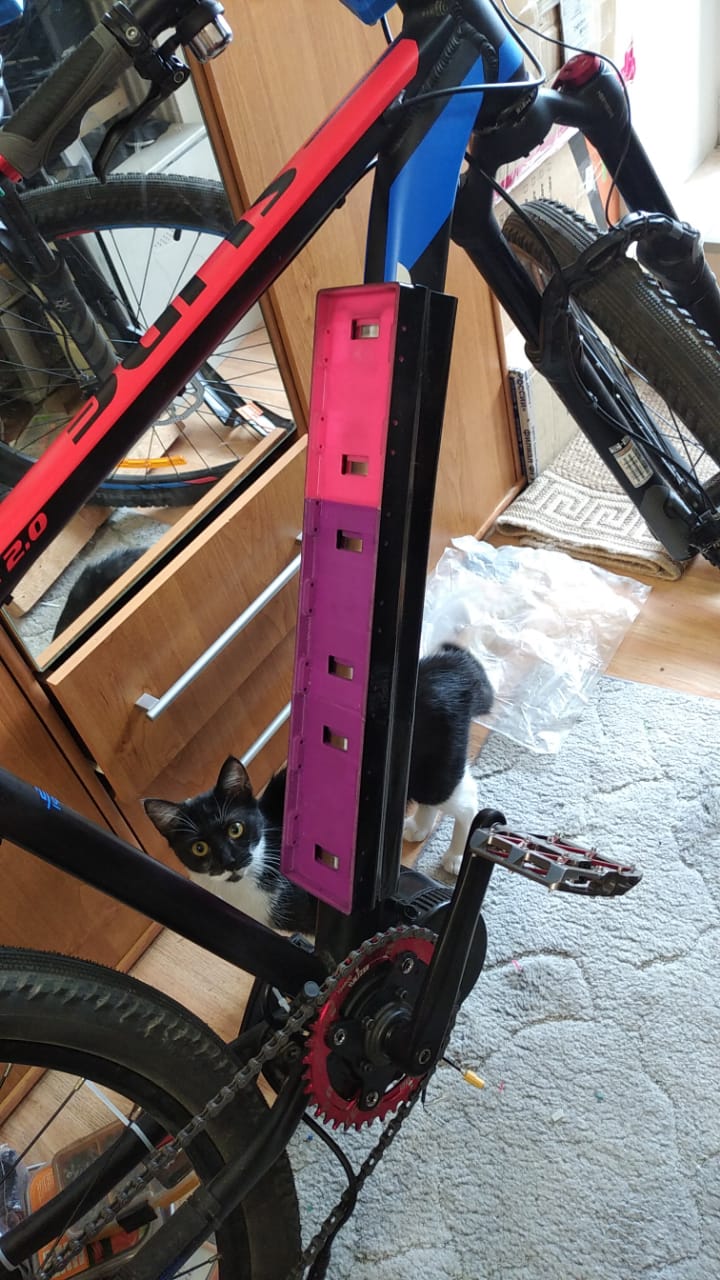

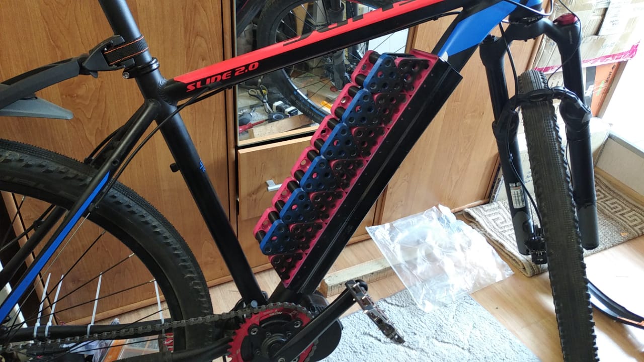

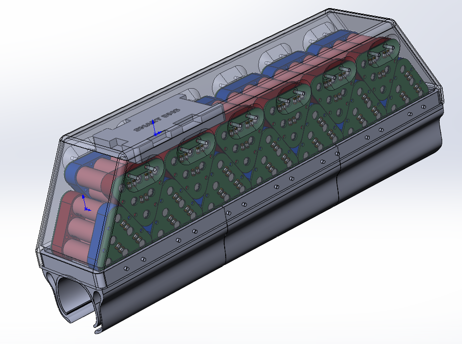

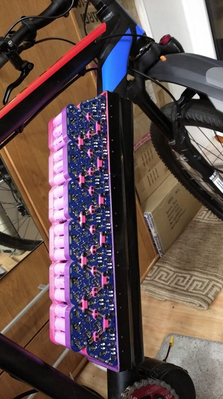

Концепция батареи. 3Д печать, PETG.
Нижняя часть распечатана из 3-х частей, склеена, окрашена и закреплена 6-ю хомутами. (красить никогда не получалось нормально  :-D)
Благодаря дополнительным стенкам хомуты с наружи практически не видно. Кошко одобряет. :)
Тоже самое, с муляжем АКБ сборки.
Теперь нужно определиться с дополнительной электроникой в корпусе, разъемами и доработать модель верхних крышек для печати. Батарея сидит очень плотно, расшатать из стороны в сторону не получается. Единственное за что опасаюсь - сам пластик, что с ним будет на солнце.
AIST SLIDE2.0, Mid-drive @ 48V 15Ah (в процессе.. )

sdenis2017
креплюха зачётная  :wow:

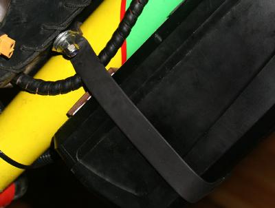

Ну вот, завершена эпопея по сборке доп. АКБ под раму (расположение по методу Сергея илс). Спасибо нашему коллеге за помощь в этом нелегком например деле. Фотки УГ, лучше сейчас не могу, но суть ясна.
Весьма повезло. Туринговая рама Ино так устроена, что на ней полно специальных резьбовых отверстий с приливами для крепления всего чего ни попадя. "И как назло", расстояния между парой таких отверстий на нижней стороне трубы рамы идеально подходят для крепления передней части базы-площадки съемного корпуса АКБ. С нижней частью базы было сложнее. В ней есть одно отверстие, и в теории можно было бы закрепить площадку с помощью хомута для труб 50 мм. Т. е. на трубу рамы 1 половинку хомута, к площадке привинтить вторую, болтом с предельно плоской головкой, расположенной внутри хомута, и при монтаже штатно стянуть половинки хомута болтиками с гайками. Но крепеж в этом месте надо было бы делать сквозным, с выходом на наружную сторону базы того болта, который закреплялся бы в хомуте. И тогда его конец с гайкой помешали бы боксу сесть на место. Расположить же гайку внутри отверстия базы, впотай - можно, но крепление в пластике базы вышло бы хлипковато. Короче без графических пояснений понятно только тем, кто имел дело с этими боксами, остальным придется просто поверить  :-D
Проще всего было бы притянуть нижнюю часть корпуса АКБ к трубе большим перфорированным хомутом. Что мы изначально и сделали. Но не люблю я эти хомуты чисто эстетически. И не покрасишь их, даже битумная грунтовка с нержи стирается. И в термоусадку можно затянуть лишь частично, по понятным причинам. Поэтому нашел другое решение - хомут из электромонтажной ленты. Из нержавеющей, затянутой в термоусадку, которая выполняет несколько функций: защищает трубу и бокс от царапанья при монтаже, обеспечивает некоторую амортизацию стяжке и делает хомут менее заметным на черном фоне.  На трубе рамы ответная часть хомута, соответствующая ее диаметру. Из дюраля, хотя подошел бы и хомут для труб, но которые я тоже недолюбливаю - за корявость и склонность темнеть и рыжеть пятнами, несмотря на цинкование. Стяжка болтами М6 с нержавеющими гайками и контргайками. Получилось надежно и на мой взгляд прилично внешне.
По собсно батарее - ячейки Панасоники с клапанами, соединение сваркой. Емкость батареи точно не назову, но так понимаю а/ч 12 там точно есть. Соединена в параллель с первой, заряжаются от одного зарядника (у меня их два, на 3 и 4 ампера, но заряжать буду одним в целях продления срока службы АКБ). Пробег должен увеличиться км. до 80-90.
Такое расположение второй АКБ мне нравится куда больше чем с ящиком на багажнике. Правильнее развесовка, низко расположен центр тяжести, и вообще никак не увеличивается габарит. Зазор между крылом и корпусом достаточный, плюс ход вилки у меня небольшой, т. к. пружинка. Да и по бордюрам не скачу, т. к. не понимаю этой радости на довольно тяжелом электро, а также по причине их отсутствия за городом. Кроме того, батка очень мало весит.

Stanislavchik
[user].ctor[/user], Поясни, батка быстросъёмная? Если да, как она фиксируется в посадочном месте?

.ctor
#2209
АКБ не съемный. Решил пока не заморачиваться с этим. АКБ будет разборный, на шурупах. Выведу дополнительно балансирно/разядный порт для поячеечной зарядки, и там внутри планируется еще кое-какая электроника для освещения.
Примерка блока с ячейками, но без БМС.
Stinger Python PRO на кофеиновой тяге :)

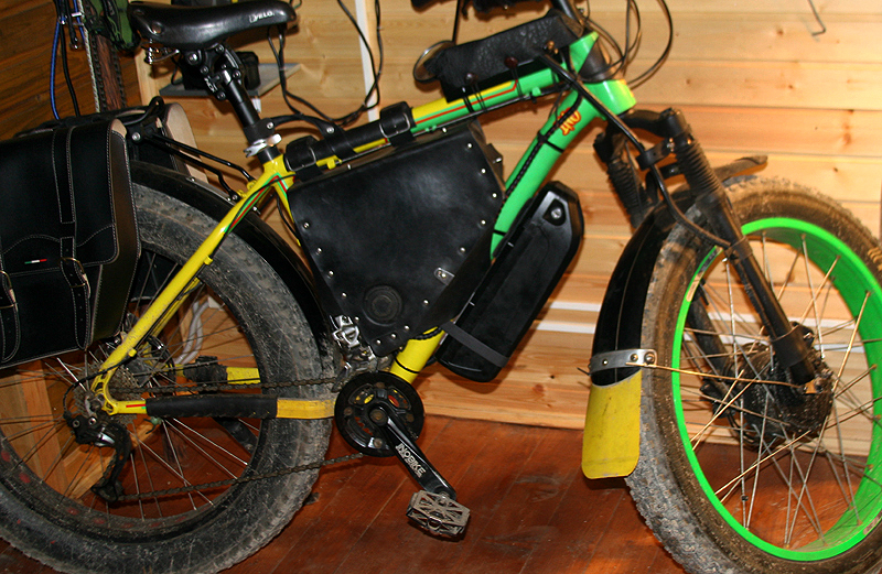

serega376
два года мучался с сумочками, в итоге сделал корпус из текстолита и повесил его на пластиковые хомуты, контролер на воздухе. Как вариант на скорую руку за минимум средств

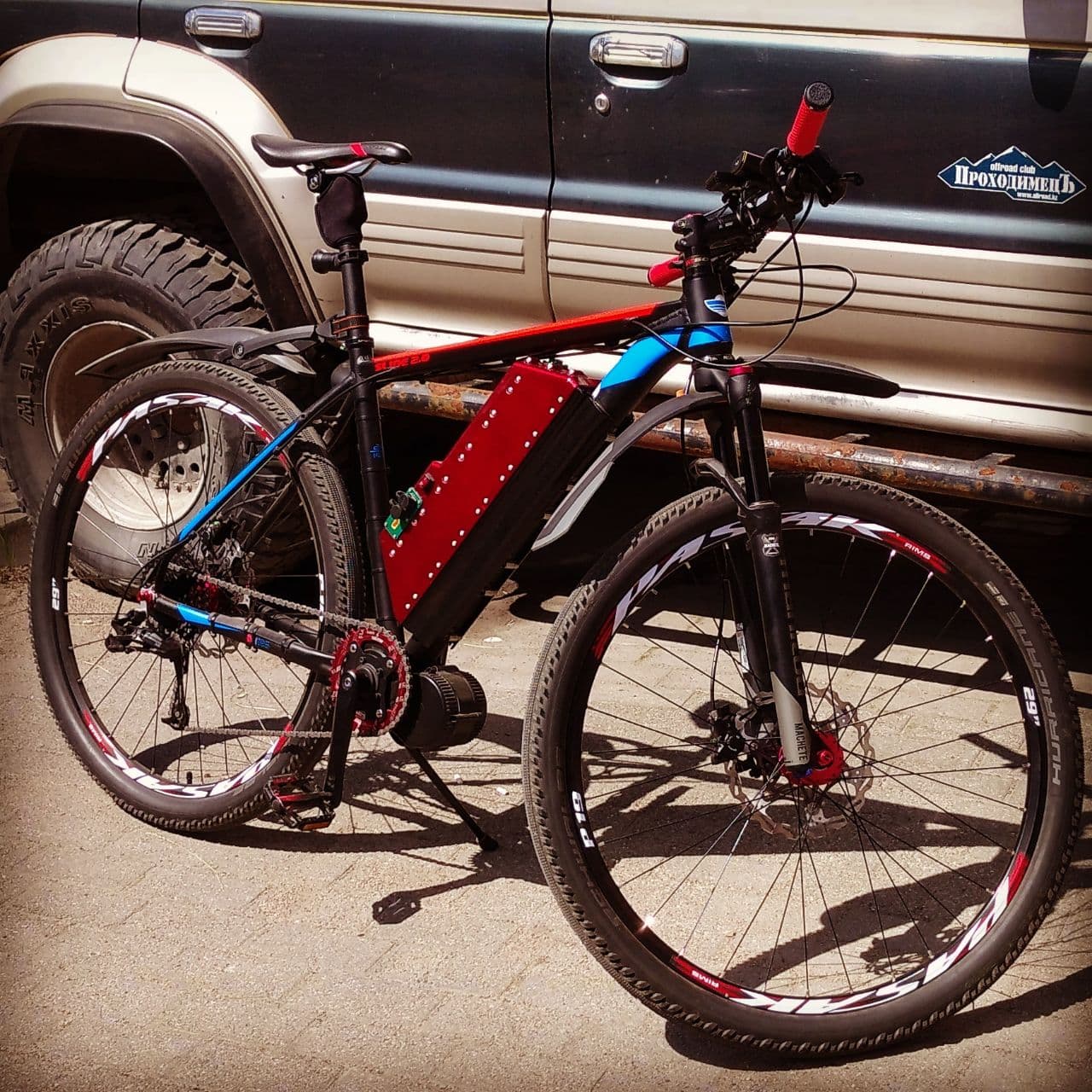

Закончил АКБ, покатал немного, доволен полностью)

Цитата: serega376 от 02 Июль 2021 в 15:40на пластиковые хомуты
Не вариант, совсем не вариант. Они годятся для крепления проводов и легкого обвеса, но не для тяжелого. Иногда они дрищут совершенно непредсказуемо. На Вашем месте лично я закрепил бы ремешками из кожи с пряжками, окрашенной в черный цвет - травмобезопасно и надежно, и даже обеспечивает некоторую амортизацию батарее. Ремешки нужных параметров нетрудно сделать самому. Как более дешевый и простой вариант ремешки из стропы, продается в любых швейных магазинах, "Тканях" и т. п.
