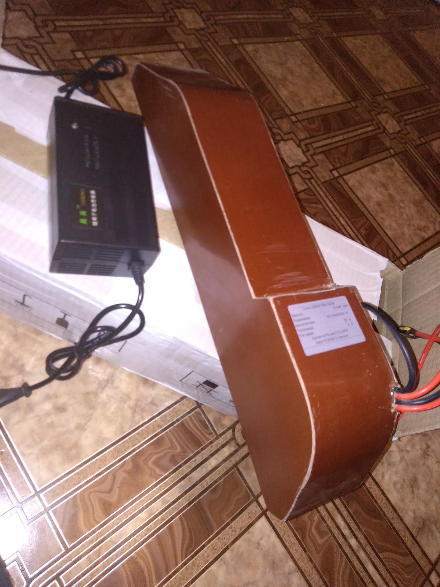

Цитата: Татос от 20 Март 2021 в 12:32есть длинные пакеты, для велика удобнее. Думаю себе поставить 2p, когда литий-ионка сдохнет.   ссылка      ссылка
Вопрос, мне кажется, влезут ли в требуемый призматик по ширине.
Alar2
Цитата: Татос от 20 Март 2021 в 12:32Кстати есть длинные пакеты, для велика удобнее. Думаю себе поставить 2p, когда литий-ионка сдохнет.
У меня наоборот это гуно пакетное сдохло (вздулось) пока на  полке лежало ,а литий -ион живёт и работает  :-D
Ну их на фиг,даже с учётом того что они у меня халявные -ставить не буду. :neg:
Север
Мне их тоже отсоветовали. Будет хороший кобальт с клапанами.

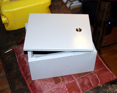

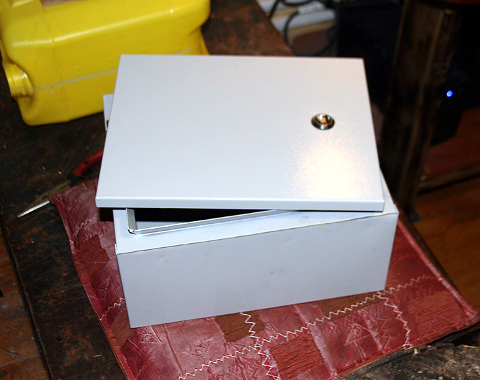

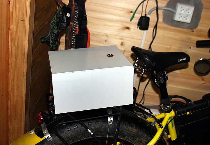

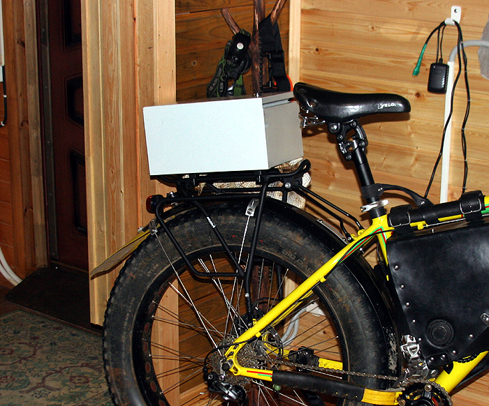

Олег Седой
Цитата: Север от 08 Фев. 2021 в 00:25
Есть вопрос к сообществу.
Разжился шикарным ящиком на багажник для установки дополнительной АКБ. Герметично закрывается и по размерам почти идеально подходит для того не совсем стандартного форм-фактора, который планируется (+амортизация).
Но требует некоторых доработок, связанных с женой болгарина и дремелем. В частности, срезан навес, т. к. лежать будет горизонтально, нужно огламурить сварку, возможно сверлить доп. отверстия, скруглить углы и т. п. Что неизбежно приводит к порче красочного покрытия, которое впрочем по цвету мне и без того не але. Идеи есть, например я могу обшить это дело кожей, предварительно задув битумным антикором. Но если пойти по более простому пути, может быть кто подскажет ХОРОШУЮ современную краску? Обычные эмали вроде ПФ-115 использовать не хочется даже по грунту. Для данной задачи хочется чего-то с прочностью пленки хотя бы как у эпоксидной смолы. Какие есть варианты и где искать?

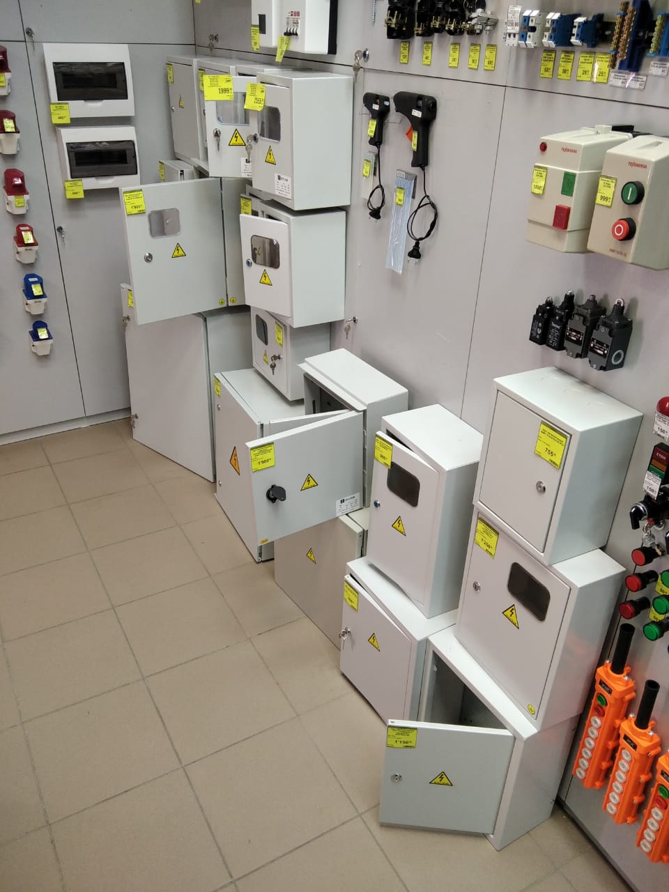

Кстати, такие ящики можно запросто купить в любых электротоварах на любой вкус и размер:
Север
#2165
Цитата: Олег Седой от 23 Март 2021 в 19:02Кстати, такие ящики можно запросто купить в любых электротоварах на любой вкус и размер
Так я там и купил. :) Только брать надо герметичные. У обычных крышка утоплена и резинки нет, будет не бокс, а ливневка. Внутри нужно кое-что вывинтить и кое-что по-мелочи срезать, а я еще и шкворни петель заменил. Там обычные чеки, которые надо разгибать, я поставил латунные трубки с поперечными отверстиями на слегка сплющенных концах. Если в эти отверстия вставить общую скобку из сталистой проволоки, шкворни не смогут вылезать из петель при многократных открываниях крышки, но они и так не вылезают. Просто штатные чеки плоские в сечении, и крышка при открывании невежливо люфтит.

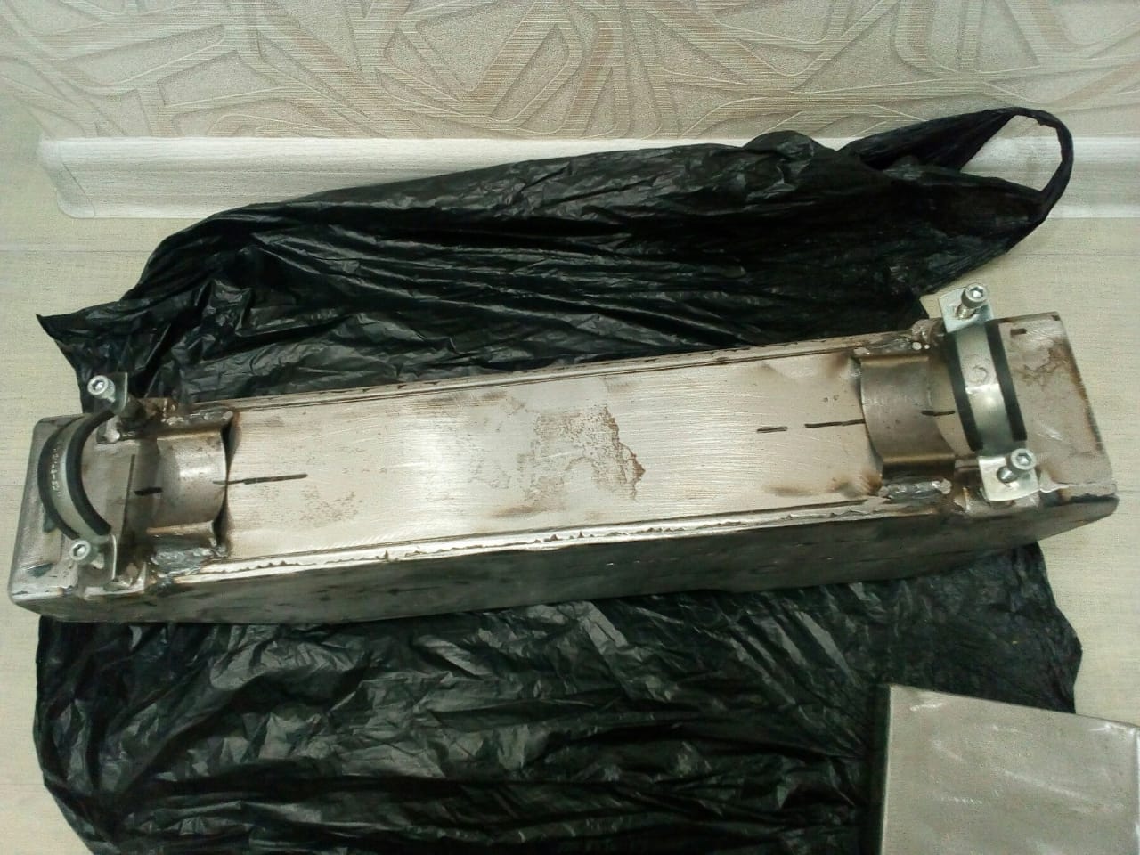

Олег Седой
Цитата: Чижов Игорь от 24 Март 2021 в 06:15
Матерь божия... можно еще в отдел сантехники зайти и просто из ПВХ труб собрать себе раму!
Дык не все умеют сварить себе корпус для батареи, как у меня, например:
Вот и колхозит народ всякие корпуса, покупая полуфабрикаты для последующей обработки.
И между прочим, неплохо это у них получается.
Север
Ну лично мой ящик решение временное. Мог бы сделать корпус сам, проблем здесь нет, а вариантов много - каркасный из алюминиевого уголка, полумягкий "садо-мазо" из воротка и т. д.  Изначально так и планировал. Но сейчас нет никакого смысла тратить время и деньги, т. к. форм-фактор этой батареи не подходит для варианта, который в моем случае будет идеален - для крепления под нижней косой трубой рамы, и который уже "в работе". А данная АКБ может улечься только в такую геометрию, а раз так, нет надобности менять шило на мыло.
