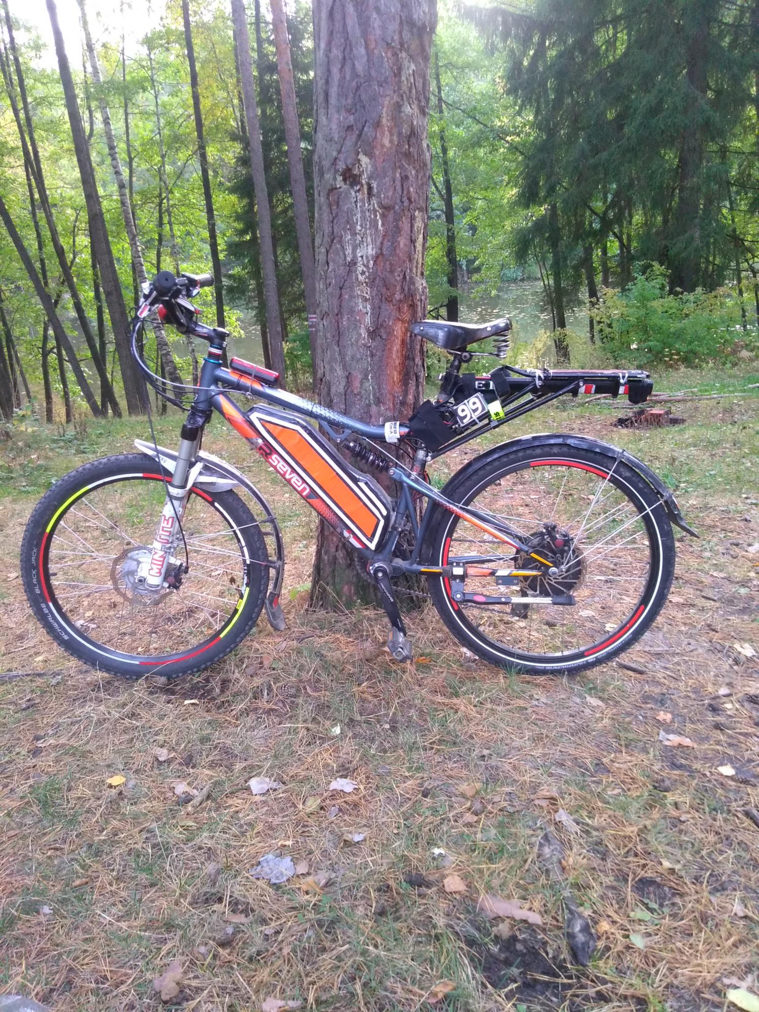

Вилки у нас Маниту с обратной гориллой, но я сделал , как видно на фото.

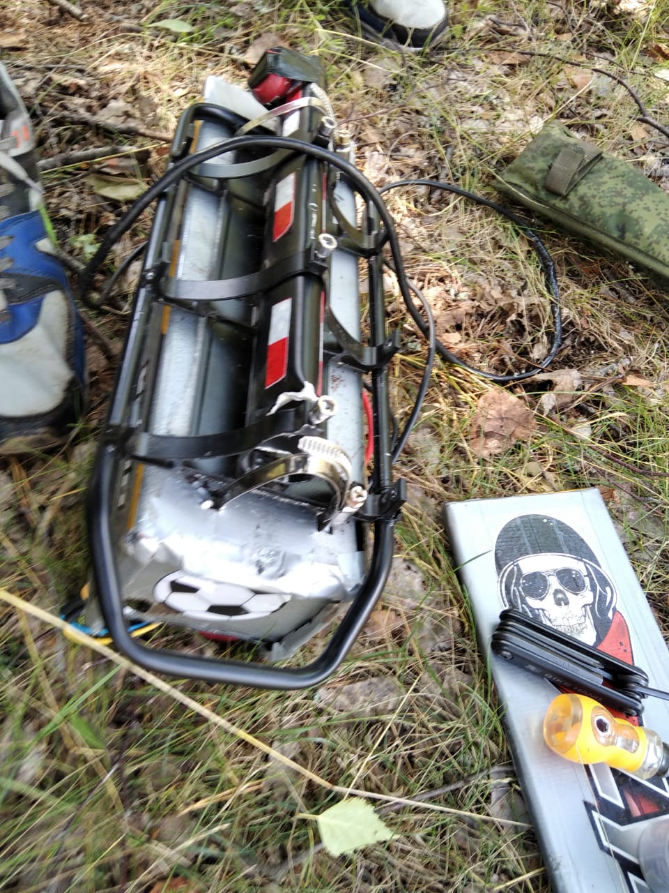

А на багажнике второй аккумулятор перестал цеплять, так как может случиться так:
Но это я по лесам мотаюсь, поэтому так случилось.
И ладно, что полный привод и два аккумулятора: домой доехал спокойно.

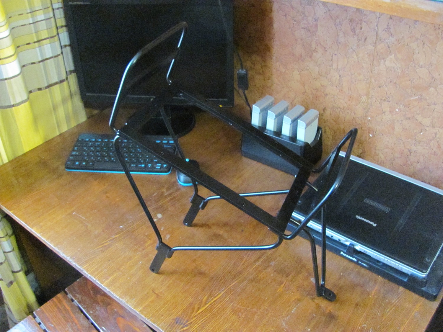

Цитата: Олег Седой от 14 Июль 2021 в 01:01А на багажнике второй аккумулятор перестал цеплять, так как может случиться так
Ни чего удивительного в связи с поломкой не вижу ,
удивляет то, как вы с этим  " хвостом кенгуру" ездили да ещё по лесу   :bw:
smartbsv
Цитата: serega376 от 02 Июль 2021 в 15:40
два года мучался с сумочками, в итоге сделал корпус из текстолита и повесил его на пластиковые хомуты, контролер на воздухе. Как вариант на скорую руку за минимум средств
Контроллер лучше развернуть, чтобы провода из него выходили вниз, а не вверх. По проводам очень лихо течет водичка и "пробирается" внутрь контроллера (даже через уплотнительную резинку).  :hello: Плавали, знаем.
Alar2

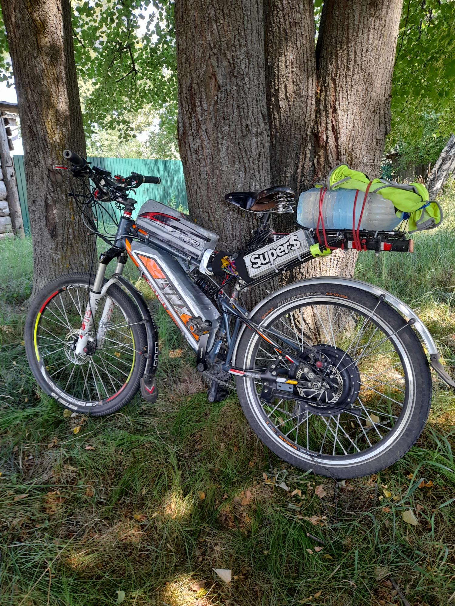

[user]Олег Седой[/user], Если не затруднит ответить , сколько приблизительно весила акб на сломавшемся багажнике ?
Олег Седой
Да это лифер был 52в 12Ач, вес 5,2кг.
По асфальту выдержал бы багажник, но я по лесам мотаюсь. Вот и сломался.
Там ещё по самому багажнику лажа есть : слишком тонкие стенки несущей конструкции у него, поэтому не покупайте фирмы Horst! :kidding:
Сейчас купил такой же, но другой фирмы и постоянно езжу за водой на родник (те же 5кг), и всё нормально:
Понятное дело, что он продержится только несколько месяцев, но , блин, такова судьба двуподвеса.
А багажник очень нужен, чтобы всё хозяйство на горбу не носить.
Alar2
Цитата: Олег Седой от 15 Июль 2021 в 15:30Там ещё по самому багажнику лажа есть : слишком тонкие стенки несущей конструкции у него, поэтому не покупайте фирмы Horst!
У меня тоже сломался в том же месте ,производителя не помню . Я списал не только на тонкие стенки но и на то что его матыляло сильно. Сейчас купил Сибериа (вместе с сумкой) как долго проживёт не знаю  :-).
А у вас смотрю усилители стояли и все равно не помогло.
Олег Седой
Только стальной багажник и спасёт, но таких консольных я не видел, один алюминий везде.
Надо что-то будет замутить с этим делом: рама то у меня стальная.

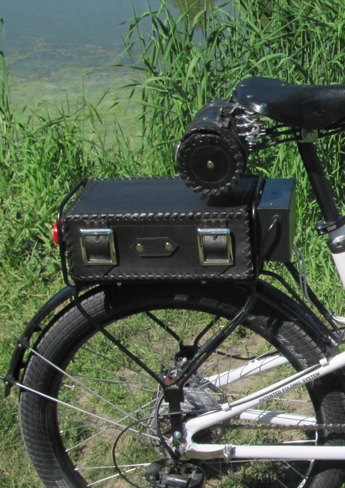

Правильно. Сразу есть возможность сварить под нужную батарею. Я и для обычного не двухподвеса алюминиевый варил, дабы аккум хорошо установить и прикрутить можно было.

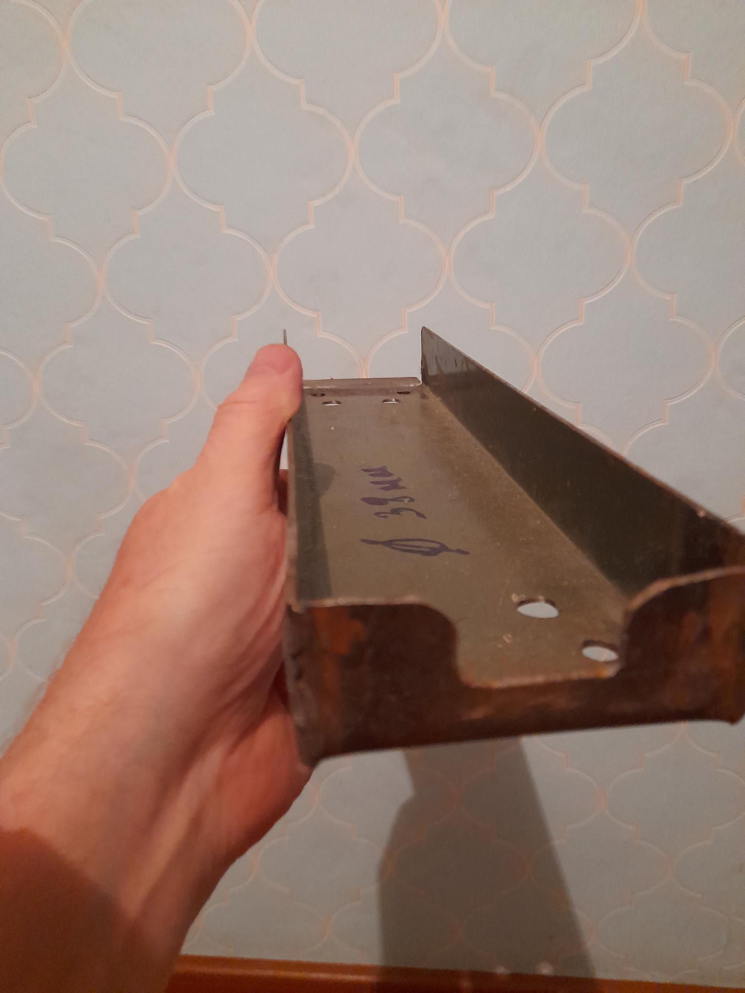

[user]Олег Седой[/user], Как вам удалось так фундаментально закрепить вторую АКБ на верней части рамы ? Там стандартное крепление притянуто хомутами к раме или что то особое ?
Север
Цитата: Татос от 15 Июль 2021 в 17:18Я и для обычного не двухподвеса алюминиевый варил
Монументально, чОрт побери! :)
Олег Седой
#2229

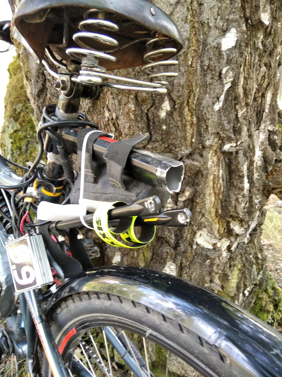

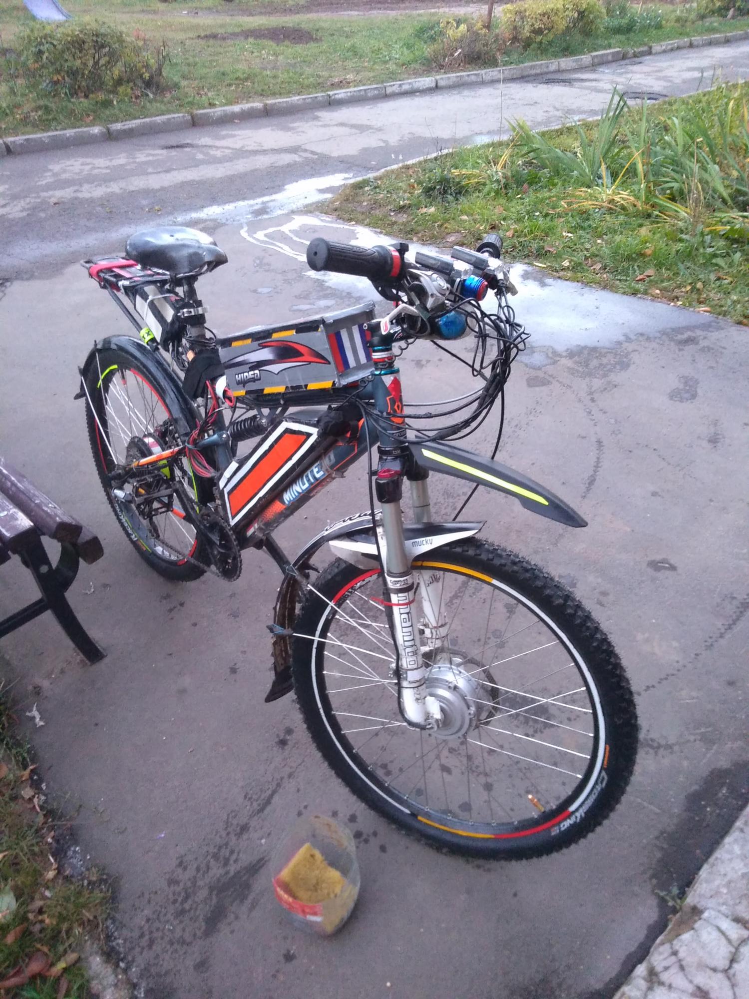

Берётся вот такой швеллер:
Ставится туда аккумулятор и крепится простыми хомутами:
Боковые стенки из стали:
Но сейчас жарко, поэтому эти боковые стенки сделал из пластмассы (купил поднос ;-)) и всё это перевязал армированным скотчем.
Получилось дёшево и сердито.
Хомуты держат отлично, а чтобы они не скользили по раме, сначала обмотал место крепления хомутов бронепленкой.
Я так давно разные аккумуляторы креплю.

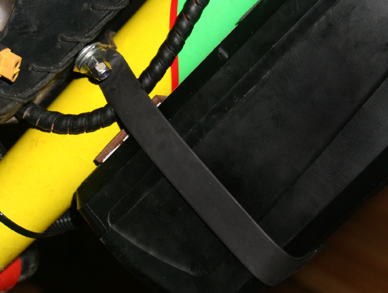

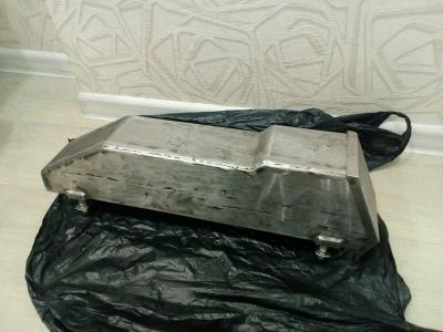

А самый лучший вариант у меня такой:
Север
У меня такой же хомут держит ленту из нержи в Т-усадке, обнимающую вторую АКБ:
https://electrotransport.ru/images/4/1p6hc58.jpeg
Годные поделия, но напильником доработать приходится, когда речь о веле, а не о креплении канализационной пятидесятки. Иначе и порезаться при монтаже недолго. А потом лудить, чтобы места обработки напильником не ржавели, и в случае с отдельными перфекционистами (хехе) полировать. Резинку эту пошлую я там на кожу заменил.

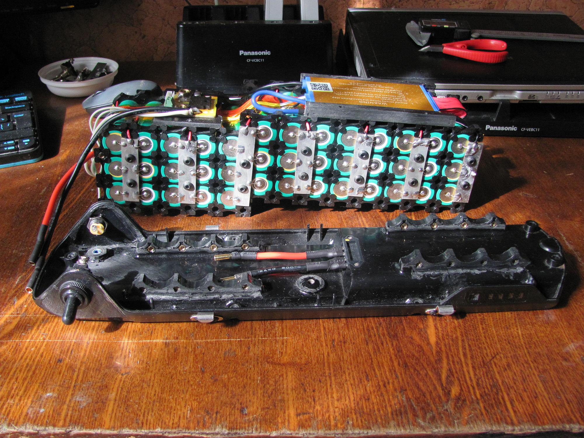

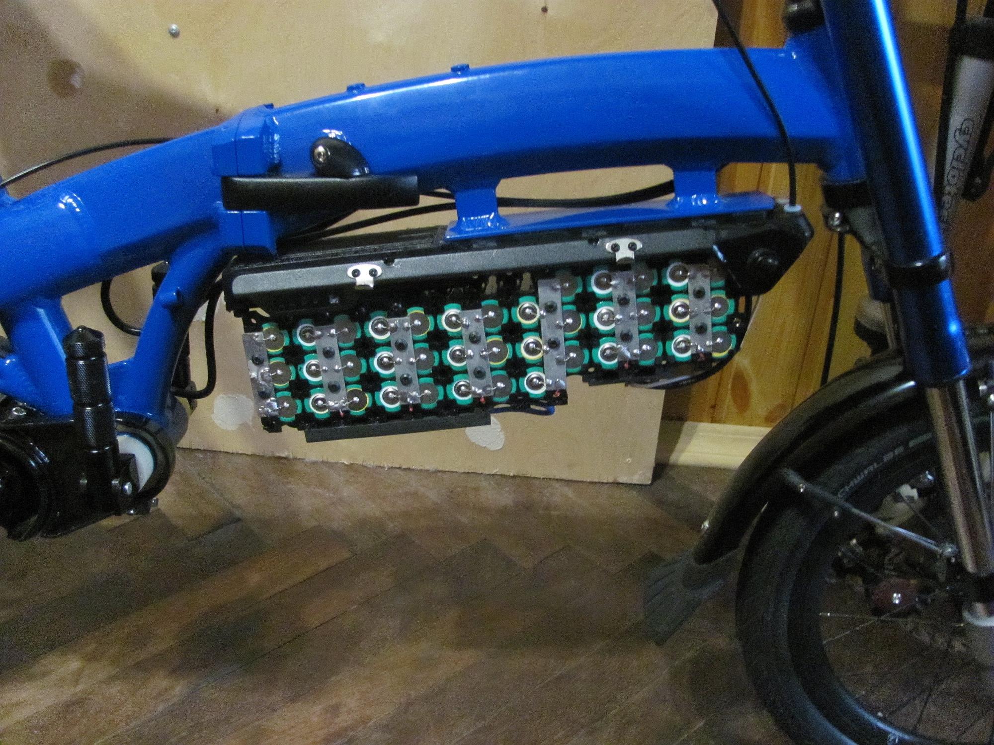

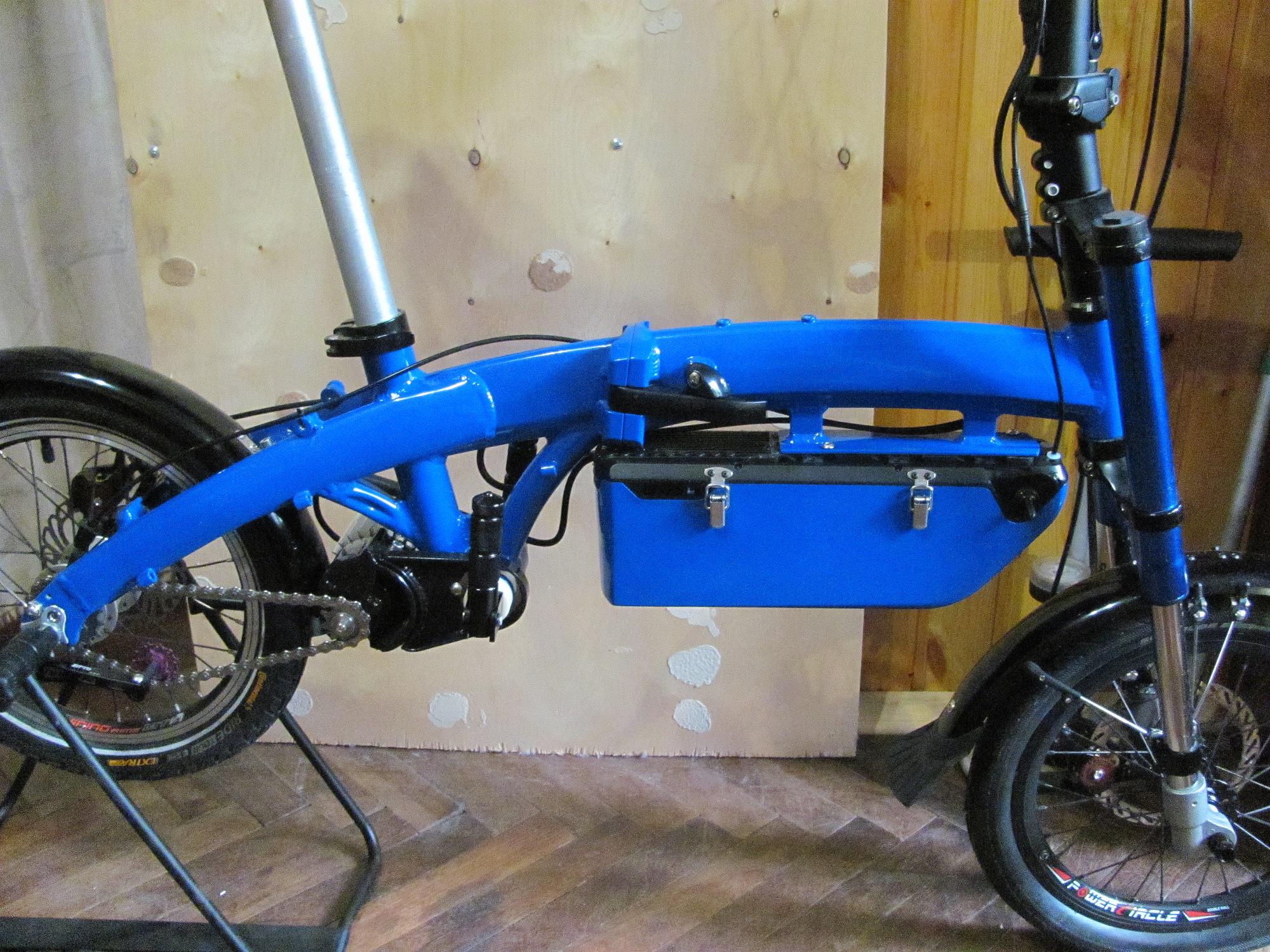

Доделал аккумулятор и крепление его корпуса под раму. Вот что вышло.
