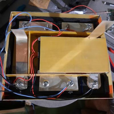

[user]madeingrey[/user], не, этот отсек изначально был на 15 а\ч. Сейчас поставлю крышку для 4 рядов. Не знаю что в будущем в голову трахнет, нарастить ряд на холдерах просто, они в дихлорэтане растворяются. Проволока вот, диаметры есть любые.https://aliexpress.ru/item/32975225489.html?spm=a2g0o.detail.1000014.7.7f466f50eNzTXk&gps-id=pcDetailBottomMoreOtherSeller&scm=1007.33416.205061.0&scm_id=1007.33416.205061.0&scm-url=1007.33416.205061.0&pvid=eabf8477-2941-4074-96ef-843d9285aa16&_t=gps-id:pcDetailBottomMoreOtherSeller,scm-url:1007.33416.205061.0,pvid:eabf8477-2941-4074-96ef-843d9285aa16,tpp_buckets:23416%230%23205061%2317_23416%234721%2321967%23275_23416%234722%2321972%2310_21387%230%23183380%230_4452%230%23214000%230_4452%233474%2315675%23464_4452%234862%2324463%23235_4452%233098%239599%23735_4452%235105%2323438%23656_4452%233564%2316062%23945&sku_id=12000016534536982
madeingrey
Там слишком трудно все у тебя... я б не мучался а замутил бы другую коробку сразу.. компактнее
Татос
[user]madeingrey[/user], мне корпус друзья подарили, халява в общем. Усилить всё конечно пришлось. Да и ширина под 21700 что надо. Сейчас в Китае и у нас появилась прорва тесловских элементов в среднем по 200р  штука. Китайцы пишут что связано с ликвидацией одной из тесловских мегафабрик. Может и врут и это не тесла. Я потыркал приборами, мне понравилось. Правда тогда ещё разрядник не откалиброван был, но сейчас разобрался, сделал 50 циклов током 7 ампер, норма.https://electrotransport.ru/index.php?msg=1910005
madeingrey
Я в nkon.nl беру.. счас че то стало дорожать .. видел там панасоники 2900 по 2.15 евро.. дешево . Та же тесла)
Татос
#2076
[user]madeingrey[/user], я у них брал, элементы конечно настоящие, не липа. Я раньше на NCR18650PF  всё собирал. Нравятся они мне. Но тут за эту цену не 2,9 а 4,8 а\ч. Сколько прослужит, будем конечно смотреть.

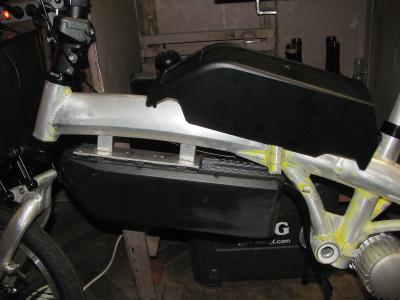

Цитата: madeingrey от 08 Март 2021 в 18:49Зато уродско выглядит) Не обижайся .. Я совсем не эстэт.. Просто это факт)
на вкус и цвет как известно все фломастеры разные, по мне дикое уродство - зашитый треугольник. а у меня и бутылка с соком стоит на месте и багажник есть и всё на своём месте...
Электротранспорт - будущее.
Север
Цитата: Armourer от 09 Март 2021 в 05:31о мне дикое уродство - зашитый треугольник
А по-моему это самое эстетичное и рациональное решение на любом доноре с закрытой рамой. Треугольник самая не заполненная часть велосипеда, куча пустого места, где можно поместить максимум ячеек, и даже еще что-нибудь дополнительно. И развесовка получается наиболее оптимальная, и чисто внешне исчезает эта одна сплошная дыра, отнюдь не добавляющая эстетики. Установка АКБ в любом другом месте сразу порождает кучу затыков - как не перегрузить задницу, как не уподобляться пуделю у столба при посадке, как не дать рулю жить своей жизнью и т. д.
Armourer
Цитата: Север от 09 Март 2021 в 10:22А по-моему это самое эстетичное и рациональное решение на любом доноре с закрытой рамой.
я же говорю на вкус и цвет... ну не нравятся мне пародии на моцики и другие дрищалки.  а так велик и велик. ну пусть немного иной. но велик.А  вот шведский видел с рамой корпусом аккума, аж сердце возрадовалось - велик и велик, немного на складные наши "кама" или "салют" похож, всё спрятано кроме двигла. смотрится классно.
Север
Пародией на моцик имхо смотрятся двухподвесы с пространственными рамами. Напоминают не то резиновую женщину, не то вейп, не то безалкогольную водку, и тем смешнее смотрятся на них педали. Размещение же кофра в треугольнике стандартного велодонора прежде всего чистая рациональность, да и ассоциаций с мотиком как-то не вызывает, в т. ч. потому, что у него там мотор, а отнюдь не бензобак... Но все это на самом деле дело десятое, так, психологические аберрации. Важна практичность...
Чижов Игорь
Цитата: Север от 09 Март 2021 в 11:03Важна практичность...
Для каждого свои показатели практичности. Я за день пару раз АКБ снимаю и ставлю на велик. Это для сохранности и что бы не морозить.
Для меня самое практичное получается ставить батарейку даже не в багажник, а на багажник... три липучки и один разьем - снимается за 5 секунд. Ставится за 15 секунд. Ничего не разбалтывается.
madeingrey
Привычный глазу вид вела это открытый треугольник... Если возможность не позволяет сделать как то иначе и надо батки сувать внутрь - есть идея...  Можно сделать треугольник двухцветным... Контур треугольника чтоб выделялся (например чёрным цветом) а внутрянку белым,серым.. Тогда издали будет казаться что дырка треугольника на своём месте ..
Armourer
Цитата: Чижов Игорь от 09 Март 2021 в 11:27Для каждого свои показатели практичности. Я за день пару раз АКБ снимаю и ставлю на велик. Это для сохранности и что бы не морозить.
вот! и я о том... но у меня снимается ещё быстрее -. поворот ключа и выдернул с полозьев назад. так-же и вставляется. главное попасть полозьями на основание, а дальше задвинул и повернул ключ в 1е положение. ответная часть разъёма прикручена на металлический кронштейн.
