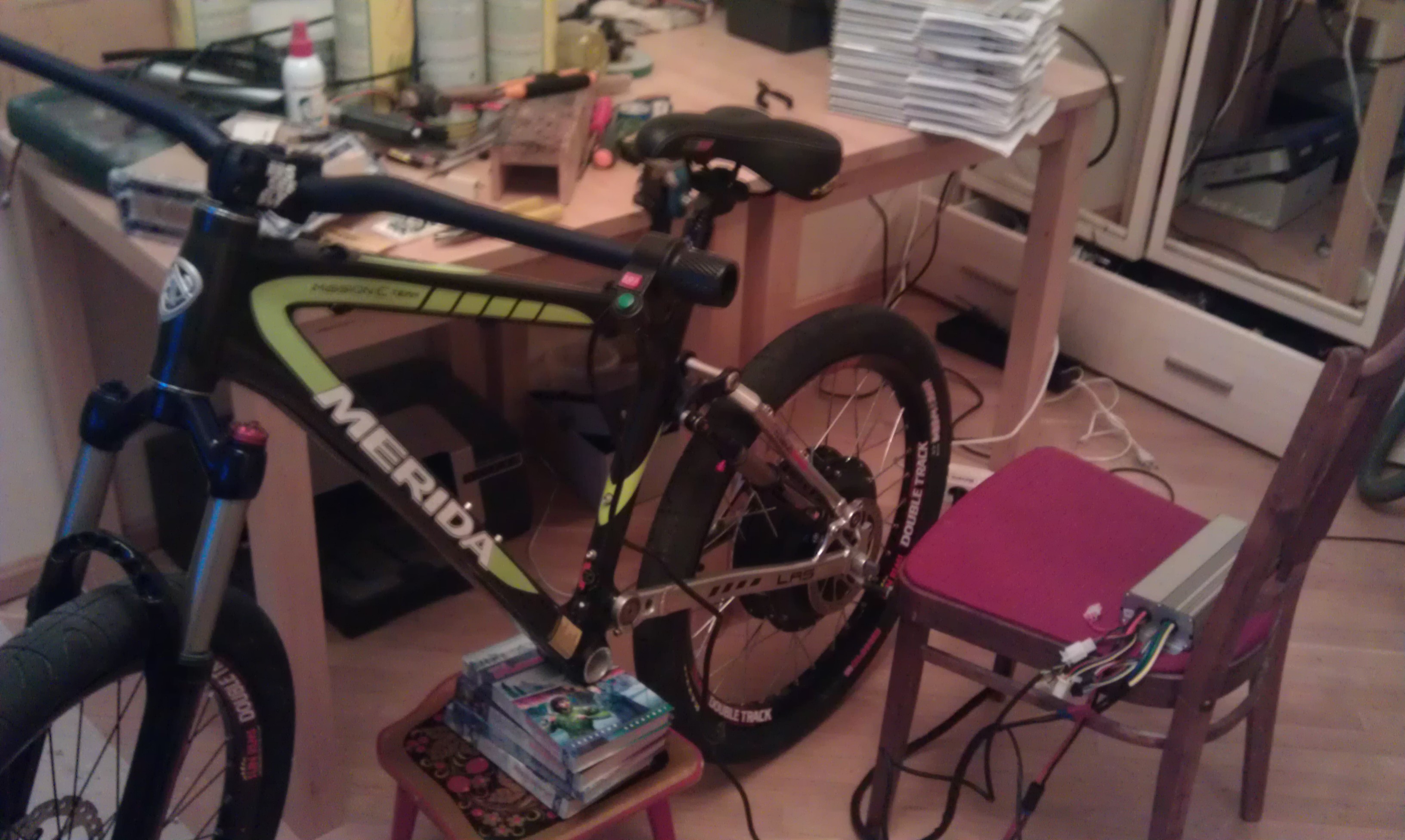

ЮХУ!!! Заработало! Спасибо огромное!
Я блин в темноте не рязглядел и перепутал синий с зеленым (управляющие провода)
GreyK
[user]DukePro[/user], я не вижу на твоем контроллере "тренировачных контактов", обычно они белые, их замыкаешь кратковременно и моторчик крутится вначале в одну, а после повторного замыкания в другую сторону.

[user]GreyK[/user], на инфинеонах вроде нет самообучения, как на китайских контроллерах.
С таким крутым контроллером приходится вручную перебирать, если не крутится =)

Блин, счастью нет предела :dance:
Год оно ждало своего часа. Батарейки кстати за год ниразу не заряжал, так они как были 3.2-3.3 вольта, так и есть!

Ждём фото хотя-бы.
P.S. Покатушек конечно, фото баттареек не нужно, их по фото не лечат, хотя и были попытки...

Сейчас все выглядит примерно так:
Сори за качество.
Зы: Покатушки думаю будут примерно через недели 3.
Вот мой мини-бложек, если интересно: http://vk.com/my_name_is_duke
