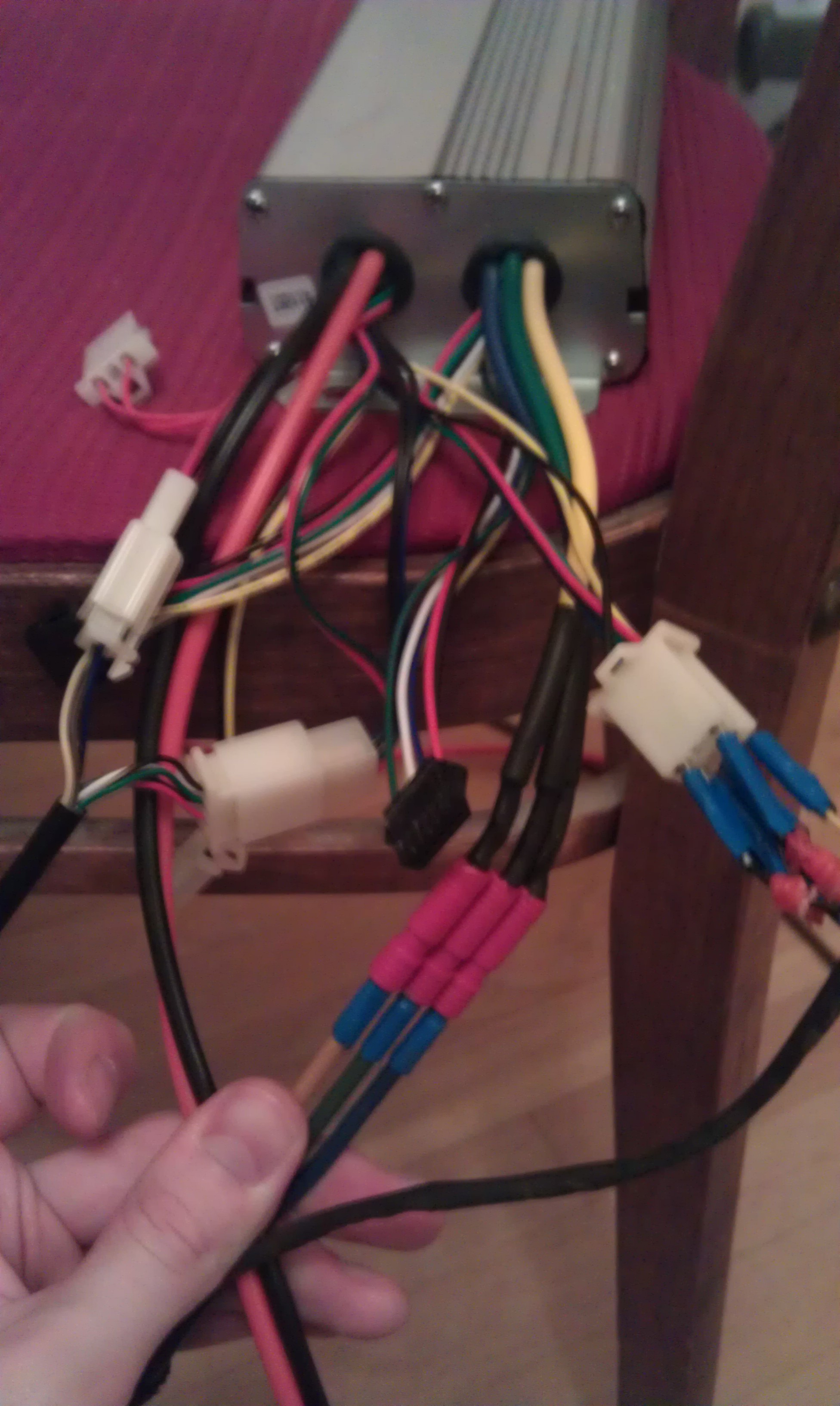

Товарищи, выручайте =(
Собрал наконец все нужное для тестового запуска.
Что смог спаял, остальное накинул для тест рана.
В ответ тишина. =( Никакой реакции на ручку газа.
Провода воткнул все по цвету.
Фото(кромотор\инфинеон):
Слева 2 разъема к ручке газа.
Посередине - 3 фазы к двигателю.
Справа управляющий разъем к мотору. (Не нашел еще разъема на 5 пинов, потому воткнул по цветам.)
Kullx
[user]DukePro[/user], на заднем плане тройной разъем с двумя красными проводами.
Это питание слаботочки. Замыкать надо. В комплекте не было еще одной ручки с тумблером на два положения (и кнопкой для гудка)?
DukePro
Именно эта ручка и подклюена. Тройной переключатель и зеленая кнопка.
Kullx
[user]DukePro[/user], переключатель этот ничего не дает?
На холлах или ручке газа +5в есть?
GreyK
[user]Kullx[/user], немного не правильно выразился, на среднем плане силовой провод, плюсы на нем по даются в два контакта, один силовой, другой для питания мозгов контроллера его обычно делают через какой-нибудь хитрый выключатель.
TZDZ2(350W)+LiFePO4_36v5Ah
DukePro
Во! Замкнул тот разъем с 2мя проводами - задергалось. Но не крутится.
Ручка вот такая -
К сожалению не знаю на холлах она или нет.
Kullx
[user]DukePro[/user], чую, теперь надо подбирать комбинацию фазных\датчиков к мотору (это и есть холлы).
И осторожнее, а то ось крутанется и намотает кабель.
DukePro
У меня он в байке уже закреплен, не намотает.
А подбирать имеете ввиду фазы (я, дубина их запаял уже  :facepalm: )? Или можно управляющие проводки поперетыкать?
Kullx
[user]DukePro[/user], фазные провода разве не с разъемами?
Датчики можно перетыкать в разъеме. Но фазные тоже надо перекидывать.
Для начала можно попробовать все 6 комбинаций датчиков на данном сочетании фазных.
