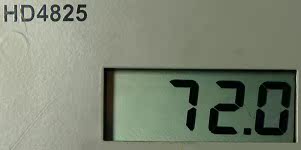

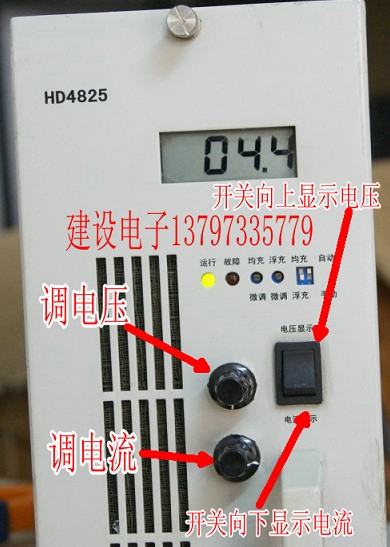

Pavel__
Цитата: DukePro от 23 Май 2013 в 15:08... где можно 10 амперную зарядку на 72в найти? ...
Вот здесь продавец продает недорогую регулируемую 1,2кВт зарядку (3-100в/0-20а).
При 72в ток будет ~16а.
Стоимость с доставкой China post Air Parcel выйдет ~ 170$.
