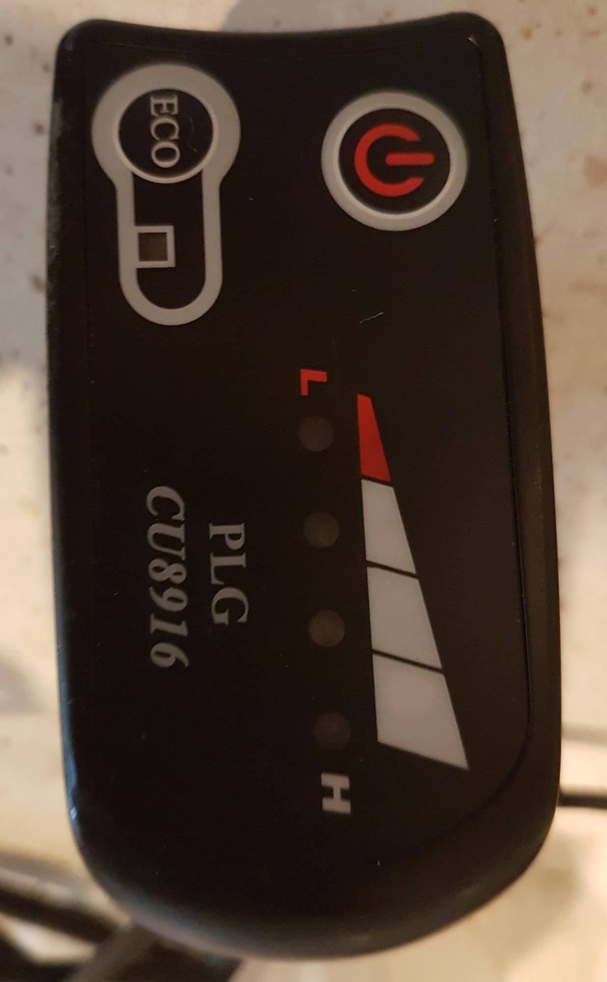

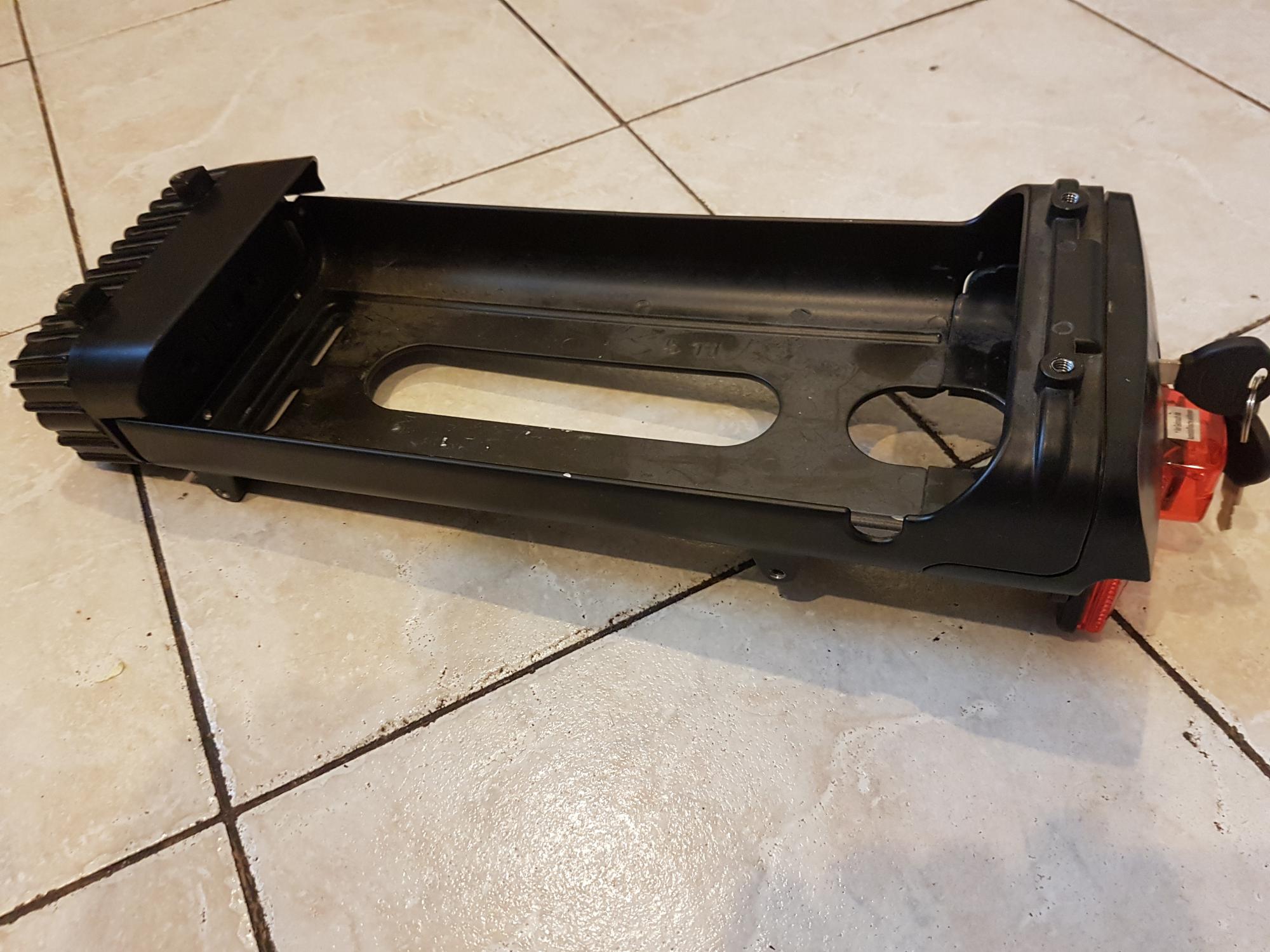

Можно ли 24В контроллер запитать от 36В батареи без переделок?
Приобрёл комплект мотор-колеса 8fun 250Вт 24В, неизвестного контроллера (вмонтированного в корпус багажника/держателя батареи) с дисплеем PLG CU8916 и PAS датчиком. Сама батарея отсутствует, поэтому возник вопрос - можно ли подключать батарею на 36В ??? Двигателю это всё-равно, а вот контроллеру и дисплею? Конденсаторы стоят на 50В и 63В.
bolegas
Тоже приобрел комплект с с дисплеем  8916, также хотел бы узнать про 36 вольт
sosinvest
Вопрос снят, экспериментально проверено, работает от 36В и мотор шустрее реагирует.

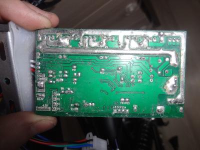

Доброго времени суток, после лужения шунта контроллер стал выдавать ошибку ,КЗ мотора или контроллера, стартует пару оборотов и ошибка,шунт восстановлен, ничего не изменилось, может у кого есть какие нибудь мысли по этому поводу,куда копать,был бы очень благодарен за совет, контроллер серии КТ 48В 17А дисплей LCD1 транзисторы 80NF70

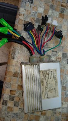

Andruxa3500
всем привет, не пойму как создать отдельную тему да это и не требуется наверно, интересует вопрос как подключить два контроллера на один пульт? тема старая и я думаю не просматривается, или подскажите к кому обратиться на форуме?

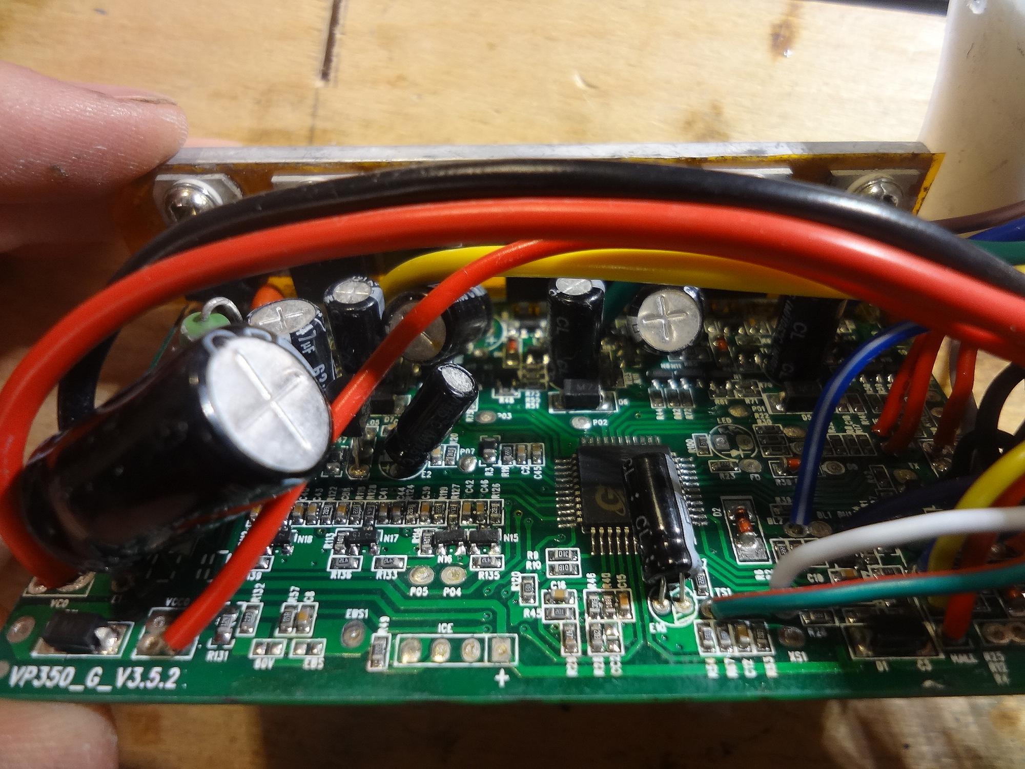

Собираю эл.самокат (пока на одном МК 10"от гирика)
Посмотрел на свой контроллер, думаю не стоит ни чего менять для МК на 10" от гироскутера и баткой на 54 вольта 6.4 А
Но, пожалуй заменю кондеры с повышеным номиналом. Вот смотрю, по питанию стоят два в паре на 450 мкф 63 вольта. Мне менять на один 1000 мкф 100 вольт или же поставить пару но повыше ёмкостью, чем родные?
И что еще посоветуете поменять?
Есть желание заменить dc/dc понижайку для перфирии. Эта смешная какая то.
Что ещё?
Если будет жив, то в перспективе поставить мотор по мощнее. ( Самокат полный привод)

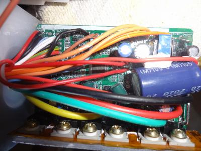

Приехал дешевый контроллер. При разгоне слышны отчетливые импульсы, что похоже на треск. Старый контроллер работает бесшумно(тоже кит. недорогой ноунейм). Вот думаю, можно ли это как-то исправить? Поможет ли увеличение конденсаторов на фазах? Или это прошивка такая и только смириться с этим... Фото и видео прилагаю.
Вот видео: https://drive.google.com/file/d/10K7FfxV9HqH4I3a12qNf4Ji0k0K6U0xk/view?usp=sharing
