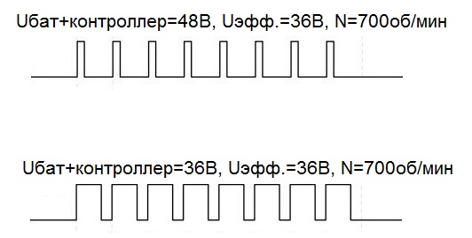

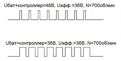

Crazywolf
#67
Цитата: РоманП от 01 Апр. 2019 в 14:53
А теперь вопрос к автору темы и ко всем ведующим! В отличии от Yurtchik мне нужно ограничить скорость, всё на том же Сити, до 25-30 км/ч без потери мощности. На 3й по прямой бежит 50км/ч. Думал включить глушилку, но она и мощу тоже обрубит. Варианты с понижением батарейного напряжения не катят т.к. снизят мощность.
Как тут измудриться?
Теоретически, МК может работать и от 48В, и от 36В. Во втором случае, как раз и упадет частота вращения. Что же касается мощности, то тут практически все зависит от контроллера. Например, если контроллер рассчитан на 15А, то после этого значения ток будет ограничиваться контроллером на 15А, вплоть до отсечки. Если контроллер расчитан на ток 50А, то, соответственно, и ограничение будет на уровне 50А. Поэтому, если поставить и батарею на 36В, и контроллер на 36В, но более мощный, то мощность МК, скорее всего, особо не уменьшится. И вот тут небольшой "нежданчик" )))) При большем токе (а мощность это произведение напряжения на ток) МК будет больше греться.
В данном случае, в следствие применения ШИМ для регулирования, в равных условиях (эффективное напряжение на выходе, ток через МК (а значит мощность)) комплект 36В/36В будет иметь больший КПД (МК будет иметь больший момент), чем комплект 48В/48В.
Картинка просто для наглядности:
ЗЫ: Гуру поправят )))))
