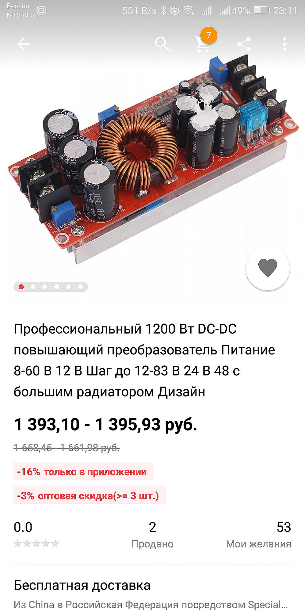

Antimig
Цитата: tokma от 26 Июнь 2018 в 13:21Думаю поставить DC-DC повышающий с регулировкой тока и напряжения. Цель - поднять напряжение для максимальной скорости и ограничить ток для экономии батареи. Педали кручу. Мотор помогает. Жду амперметра для тестов. Может кто уже такое исследовал? Как много ватчасов я потеряю ?
Если не обманывает продавец на али экспресс то КПД 80-85%. У меня тоже были такие мысли когда было всё кроме АКБ, хотел с бесперебойника воткнуть и опробовать.
Antimig
Этот хотел взять. Смотрел на него обзор и отзывы на ютубе
