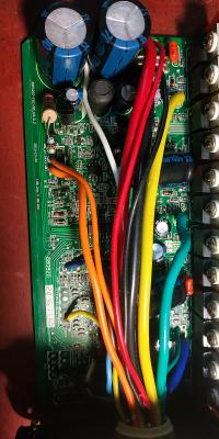

[user]Jekan[/user], [1502] -->150*102=15k ; [1201]-->1.2k  если предположить что это тот самый делитель k=0.074 то надо параллельно верхнему 15k допаять ~30k чтоб снизить порог ~1.5раза.

Всем привет!Нужна помощь по переделки контроллера zf48-12g c 48 в на 72 в(84). Уже перепаял транзисторы и конденсаторы!осталось только найти делитель , но я не могу найти(  Вот плата:

AlexS4
[user]SergeyKorneev[/user], все так, кроме того что для индуктивной нагрузки скорее всего критично только выключение (разрядные плечи драйверов).  да, скажем 10кратного запаса по току у драйверов обычно нет...

Всем здравия. Подскажите как снизить порог отключения 60 вольтового контроллера КТ для работы с 48 вольтовой батареей. Где найти делитель?

Цитата: Михаил Геннадьевич от 24 Окт. 2021 в 14:49как снизить порог отключения 60 вольтового контроллера КТ для работы с 48 вольтовой батареей. Где найти делитель?
если нет человека который уже переделывал или схемы с номерами компанентов то остается 2 пути:
1. берем дэйташит mcu, находим gpio ноги которые могут быть аналоговыми входами (adc)  (их обычно 8 ) и просматриваем каждую в поисках делителя на самый верх (или схемы усилителя со входом с такого делителя).
2. разглядываем дорожку P+, отбрасывая понятные вещи вроде стоков fet, возможно какихто зацепок к драйверам затворов  (это все кратно 3м); 1-2 отвода на степдаун преобразователи 12..18V и 3..5V, конденсаторы ...  и вероятнее всего  останется какраз этот резистор. потом в дэйташит и смотрим действительно ли это делитель на mcu ногу умеющую adc  или на усилитель (или компаратоор, тогда может быть не adc нога mcu но это вероятно больше теоретический вариант).
