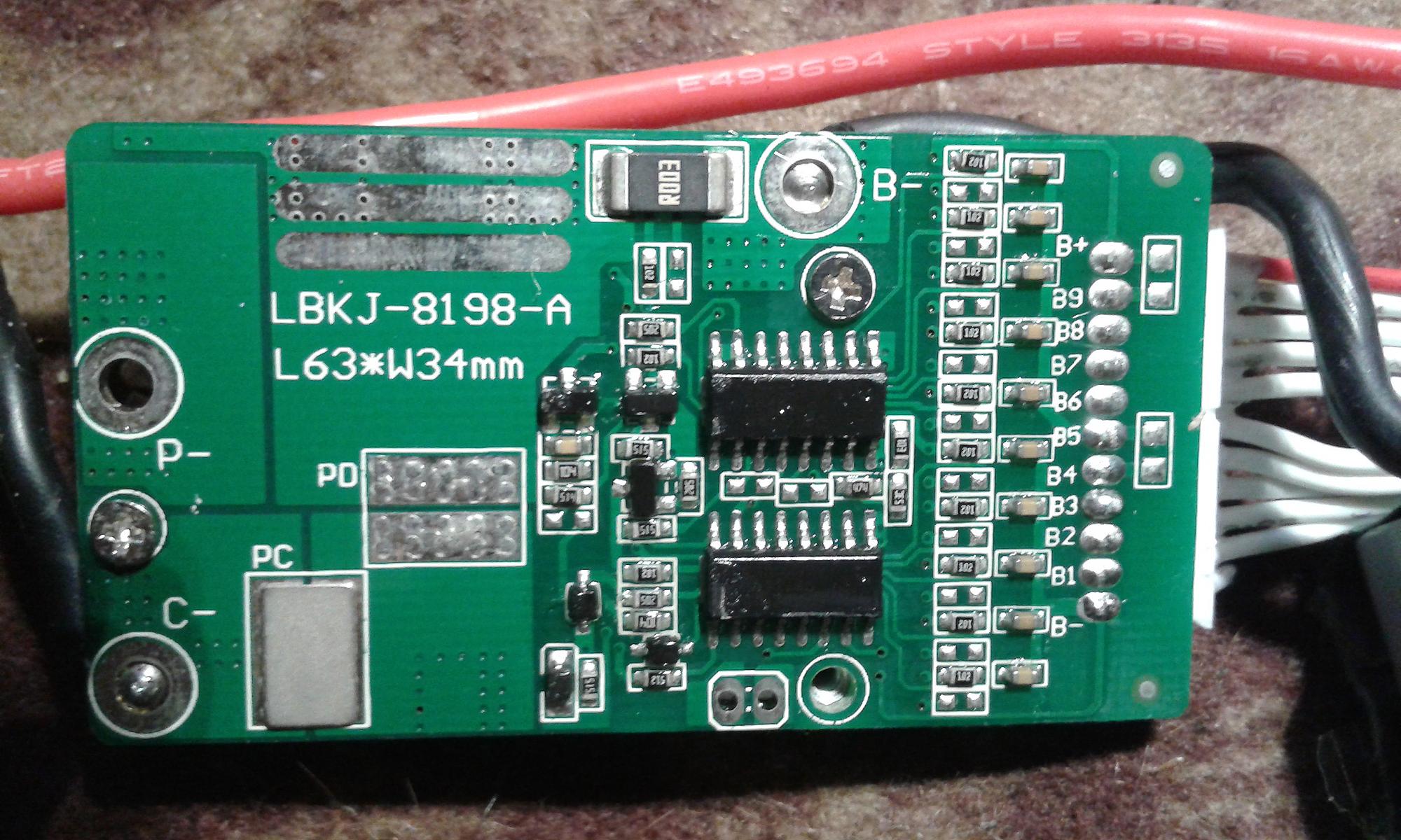

Кто может сталкивался, подскажите - есть BMS для обычного лития, 10s, 40 А. Позиционировалась продавцом как симметричная. На плате три "силовых" отверстия: B-, P-, и D-. Вот что такое этот "D-" - непонятно. Расположен он рядом с "P-" и контачит с "теплоотводящим" контактом одного из мосфетов в группе из 4-х транзисторов. Производитель сообщил, что это "ненужный" вывод. Может, у кого-нибудь есть более точная информация по этому поводу?
sov8181
Цитата: Андрей_72 от 30 Авг. 2022 в 22:00На плате три "силовых" отверстия: B-, P-, и D-. Вот что такое этот "D-" - непонятно.
D- предполагаю означает discharge - разряд, но это не точно. Пришлите фото BMS.
Влад Мак
#2141
Цитата: sov8181 от 29 Июль 2022 в 07:40
Заминусовал бы такой ответ. Если вам наплевать на безопасность, то хотя бы людям не советуйте.
А я тоже склоняюсь выбросить БМС.
Во всяком случает, если не удастся отремонтировать.
Купил б/у самокат, по симптомам - от аккумулятора вообще невключается.
если подсоединить ЗУ. то оживает и даже моторколесо крутится, но все обрубается при малейшей нагрузке.
Еле добрался до АКБ  и разобрал её.
30 банок соединены по 6 в паралель и пять сборок последовательно.
все банки исправны и выдают по 4.2 вольта (одна сборка вообще - 4.6 V может она и блокирует БМС).
Сама батарея до БМС  , выдаёт 36 Вольт, после БМС - 21 Вольт.
Что там обычно дохнет?
