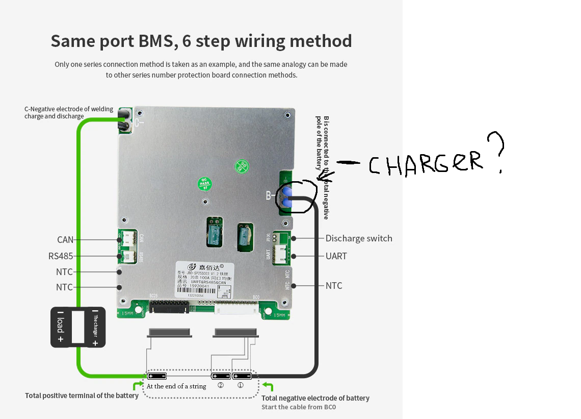

Мужики, помогите разобраться. Не могу вдуплиться, боюсь спалить бмс, такой бмс в поиске не нашел по форуму. Называется JBD SMART BMS, схема какая то непонятная! Как можно минус и плюс зарядки к одному проводу подключать, я не понимаю!
Может минус сюда зарядного устройства, как на картинке?
David555
Цитата: Герман15 от 21 Май 2022 в 23:49Может минус сюда зарядного устройства, как на картинке?
если подключить сюда..смысла от бмс нет.-на схеме все разрисовано правильно-плюс от зарядки идет на прямую батареи а минус  через С- (и нагрузка по этим же каналам
уверен?-действуй
Monstersound
Положи БМС на лист бумаги и дорисуй, что куда будешь подключать. Мы проверим.
Focus Black Forest 29R, Переднее МК MXUS 500W, Infineon4, Li-Ion 48V 15A/ч
E-twow Booster на задних рессорах
Герман15
Я подал вот так напряжение.. То есть я сейчас убил бмс?
Monstersound
Цитата: Герман15 от 22 Май 2022 в 00:20Я подал вот так напряжение.. То есть я сейчас убил бмс?
Не стоило. "С-" это минус от зарядки. Мог и убить...

морячок
Плюс от зарядки, как и от батареи, к БМС  не подключаются.
Monstersound
Цитата: морячок от 22 Май 2022 в 00:36Плюс от зарядки, как и от батареи, к БМС  не подключаются.
Подключаются, но только через балансировочный разъём.
Думаю, есть смысл открутить радиатор и внимательно осмотреть элементы.

David555
уверен?-действуй
David555
Цитата: David555 от 22 Май 2022 в 00:48но возможно-
по логике не должен спалить...-есть чем померить  напряжение с С-  и +  батареи ?
уверен?-действуй
Герман15
я подключил на минуту или меньше..Сегодня подключу правильно, поставлю  лимит на вольтаж при зарядке и испробую. При подключении B- и шлейфов, по блютусу конектится, показывает напряжение на ячейках, пока никаких странностей, вроде норм.
David555
Цитата: Герман15 от 22 Май 2022 в 10:59пока никаких странностей, вроде норм.
так хоть на час..С-  и В-   это по сути сквозной канал при открытых ключах(зарядка ушла бы в защиту при коротком и все)
уверен?-действуй
