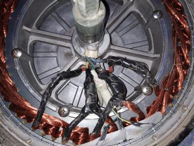

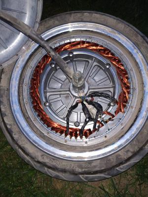

[user]dsssergei[/user], если я сниму крышку МК и выложу фото его работы мы сможем это определить?
dsssergei
Посмотреть любопытно, но если там что-то явное то вы и сами увидите, а остальное заметит профессионал (коим я не являюсь).

В принципе коммутация верная - я точно также соединял.
Проверьте чтоб не было КЗ на массу - уж больно простенькая изоляция проводов от корпуса.

Да непохоже на КЗ были бы характерные следы. Посмотрел картинки, вроде - да, все по схеме. Первый на начало второго, второй на третий, третий на первый. Подмотал еще изоленты на всякий случай, но похоже дело не в МК. Собрал покрутил на холостых вроде так же. Увеличения момента не увидел.
dsssergei
Обычно КЗ проверяется не на глаз, а тестером в режиме прозвонки - один щуп на корпус, второй на любой фазный провод. Звенеть не должно.
