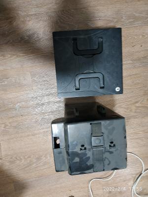

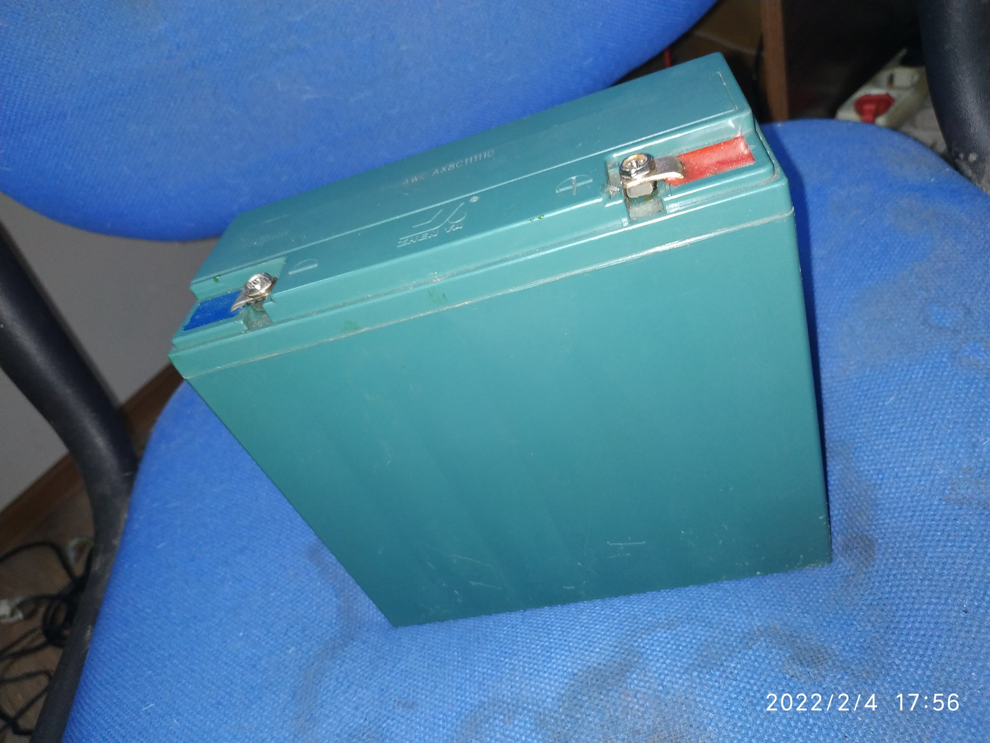

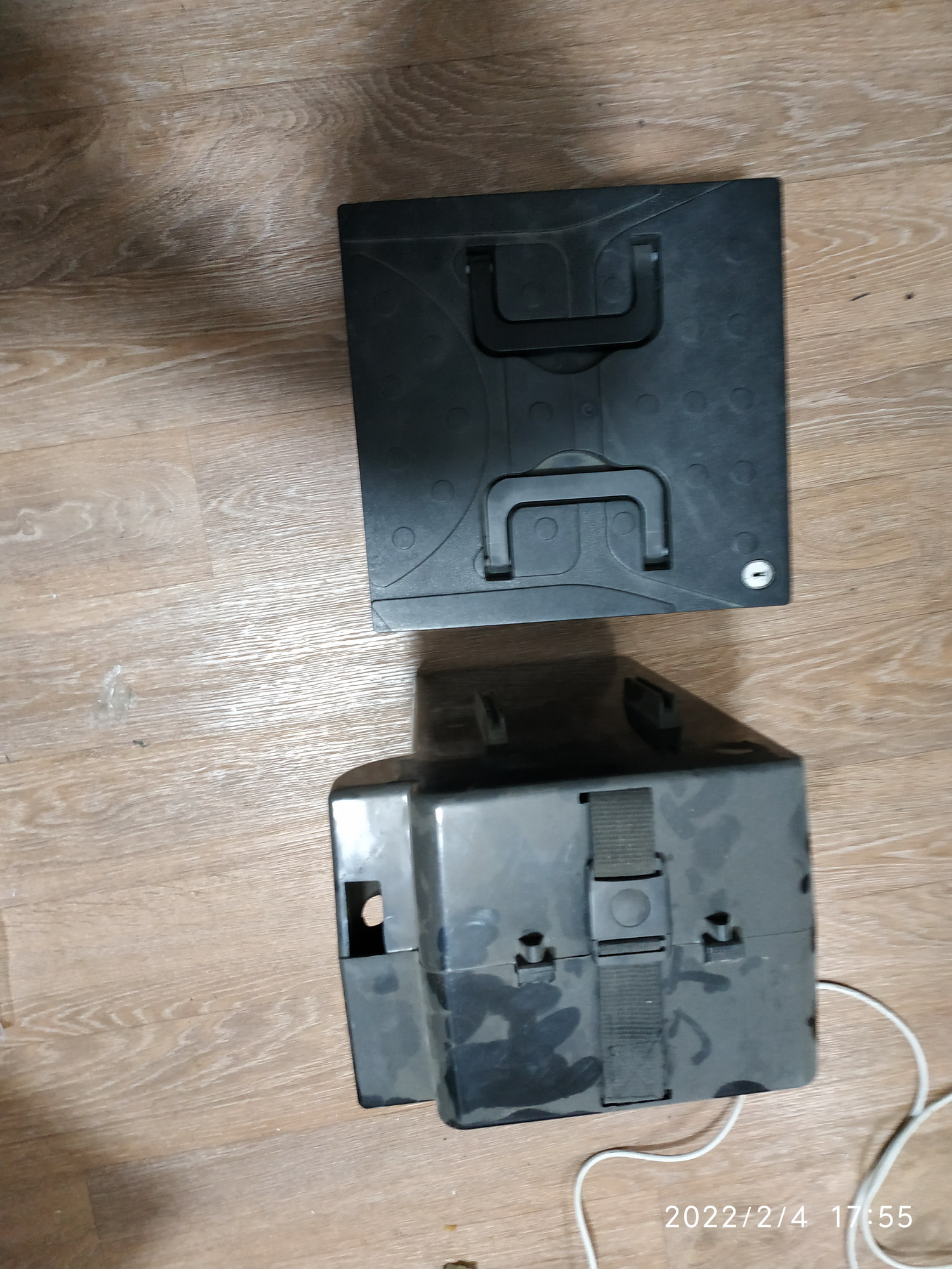

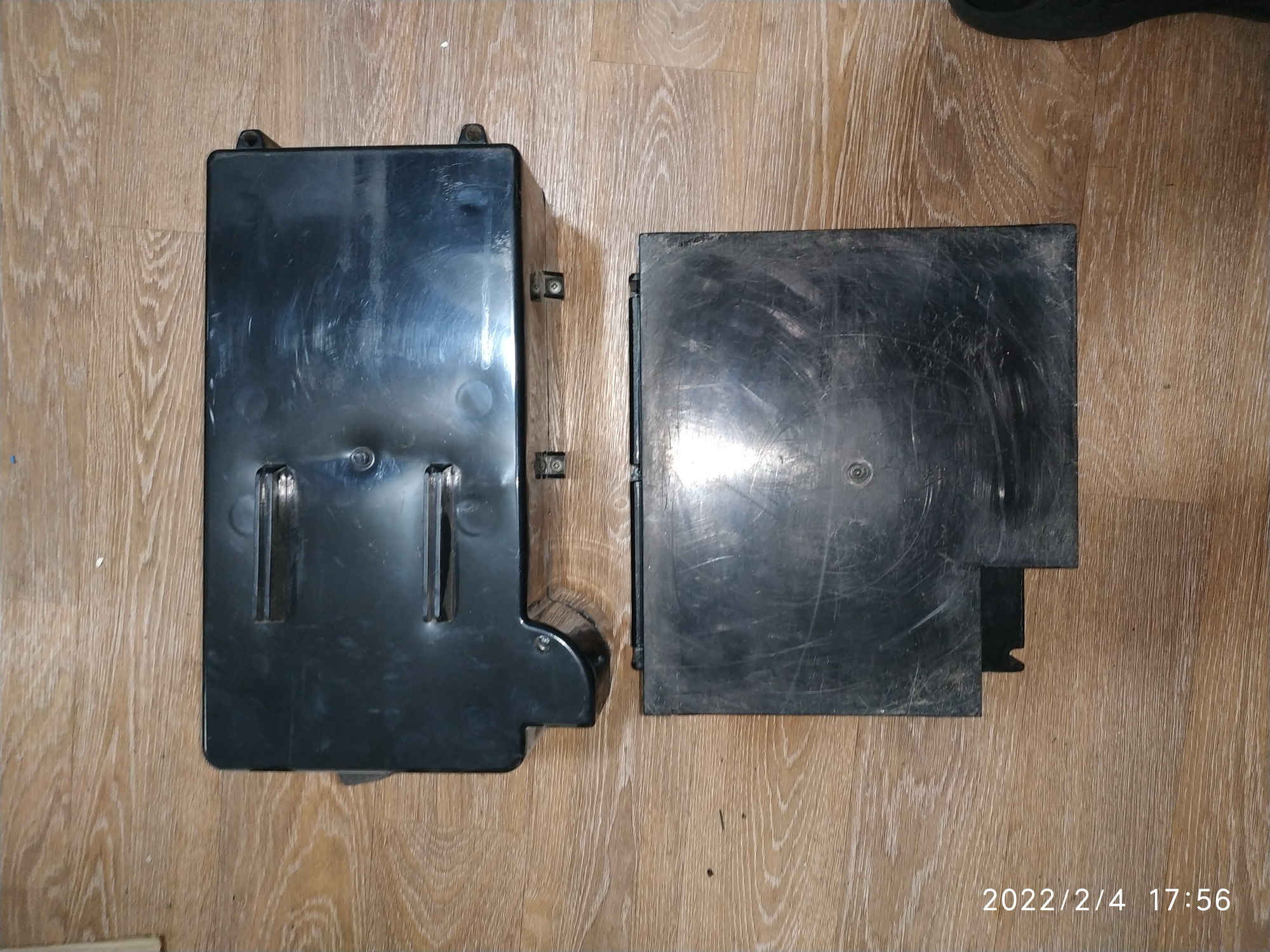

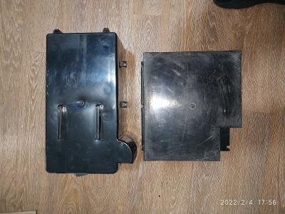

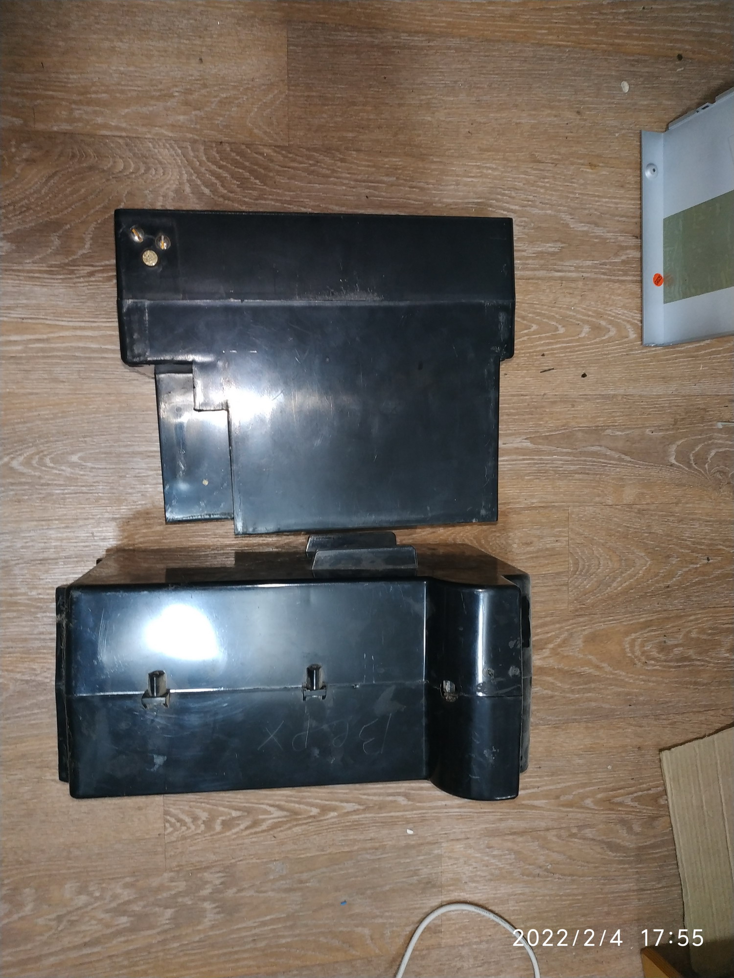

Вдруг кому пригодится. Разгребаю мастерскую, жалко выкидывать. отдам за "спасибо" с вашей доставкой штатные ящики АКБ от мопеда.
Может кому пригодятся.
Для справки - внутри укладывались по 4 АКБ  6DZM20.
Только ящики. Без перемычек, разъёмов и батарей.
