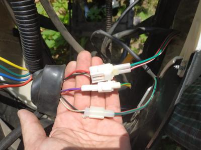

Пришел контроллер. Теперь ломаю голову как скоммутировать провода.
Имеем три разъема
Разъем тремя проводами это ручка газа. Вроде разобрался куда их соединять Красный +5V, черный масса, серый - дроссель 0-5V.
Из оставшихся один должен быть тормоз, второй непонятно что вероятно красная кнопка в ручке газа (задняя скорость?).
Но они не звонятся, подключаю тестер показывает бесконечность, нажимаю ручки тормозов и кнопку = таже бесконечность.
Что делать? Куда втыкать :(  Прошу подсказку - помощь клуба)

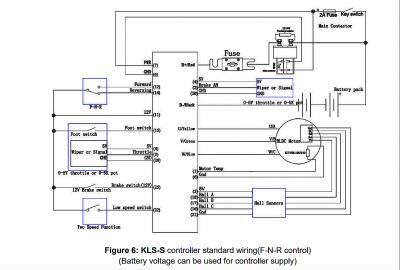

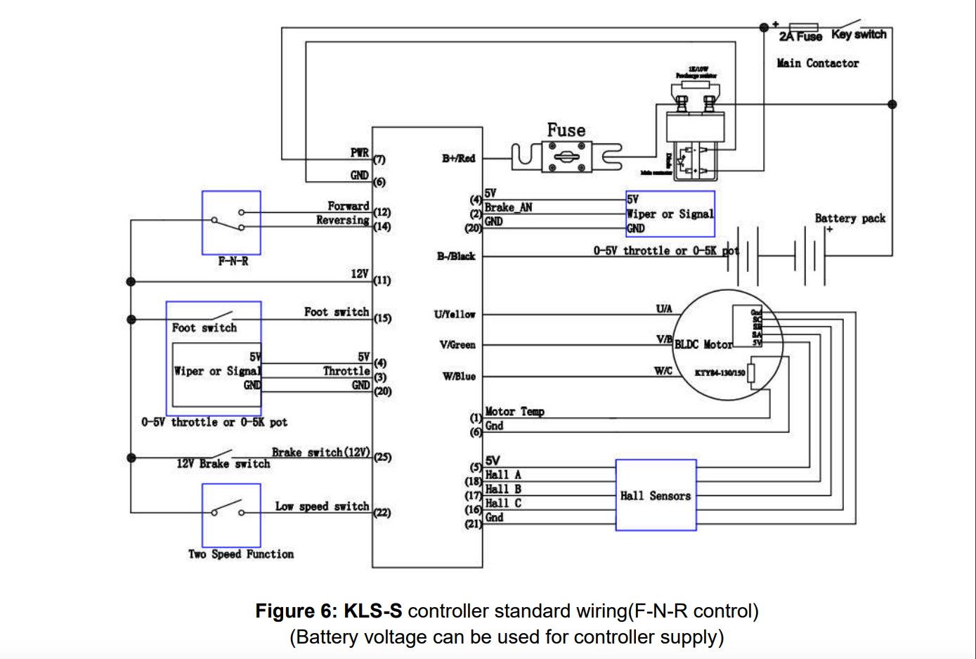

Схема контроллера
Джин
Так, все прозвонилось, оказалось что-то неведомое было с тестером. Остаются вопросы разъем тормозов мне нужно подключать на концы 11 (12V) и 25 (12V brake svitch)? А красную кнопку на куда? На 11 (12V) и 15 (foot switch)?

желт/зелн провод "+ от ручки тормоза" подаете на пин25 и всё.
Кнопка буст подключается между пин11 и пин2 (либо просто на пин2 подать +12в). Только зачем вам этот буст, он всё равно имитирует только полностью выкрученную ручку газа.
На сколько помню, чтобы сделать реверс, то нужен 2-х позиционный переключатель Forward/Revers. Так что просто красной кнопкой выполнить функцию реверса не выйдет.

Цитата: dsssergei от 08 Июнь 2019 в 18:19желт/зелн провод "+ от ручки тормоза" подаете на пин25 и всё.
Только один? А желтый не подключать? Так же цепи не будет.
Еще у меня контроллер ни одним диодом не светится. 48 вольт подключил. На контроллере два диода прозрачный и красный, ни один не светится. И блютуз адаптер тоже не светится и телефон его не видит. Что я делаю не так?
Мне надо на (7)  PWR цепь замкнуть, а откуда + взять?
dsssergei
Вот как раз на пин 7 и подать желтый - это и есть зажигание.
В том разъёме только "+" от замка зажигания с полным батарейным напряжением;  и "+12" от тормозов  при чём это плюс 12 вольт из DC-шки.

Мне главное понять если я зеленый на пин 25, а желтый на пин 7 подсоединю, у меня контроллер не испортится? По схеме на пин (7) идет 48 вольт, а на пин (25) если придет 46 - 51 вольт это нормально? По схеме то там простой контакт через 12 вольт пин (11).
Я включаю зажигание и на желтом появляется 51 вольт, то есть как раз то что нужно для пин 7.
А вот зеленый дает 51 на плюс батареи и если нажать на тормоз то на 5-6 вольт меньше.
Добавлено 08 Июнь 2019 в 20:23
Зеленый на ноль батареии дает ноль, нажимай на тормоз или не нажимай все равно ноль.
dsssergei
#485
Согласно схеме это верное  подключение.
На пин 25 должно придти +12в. По схеме из пин11 выходит маломощный +12в - если вы от него запитаете стоп сигналы (лампочки) - получите очень дорогой алюминиевый кирпич.
Совершенно верно
Давайте разберемся в схеме. Во первых, минус общий как для +АКБ (ваше полное напряжение) так и для +12в и он же заходит в контроллер (т.е. внутри контроллера уже есть минус). Из АКБ выходит плюс и идет на контроллер (толстый красный провод) и идет на замок зажигания. Из замка выходит и идёт на контроллер (желтый провод) и на ДиСишку. Из ДиСишки выходит +12в и идёт на тормозные ручки. Из ручек выходят +12в и идут на лампочки и на контроллер (зелено/желтый провод).
Согласно данному определению нужно проверить напряжение между зелено/желтым проводом и МИНУСОМ АКБ. С отпущенными ручками тормоза там должно быть "0 вольт" и стопы не горят, с зажатыми ручками тормоза там должно быть +12вольт и должны гореть стопы. Если вы получаете другие цифры, то у вас либо неисправна Дисишка (но вы говорите что там 12вольт), либо вы не туда тыкаете щупы.
