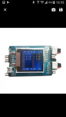

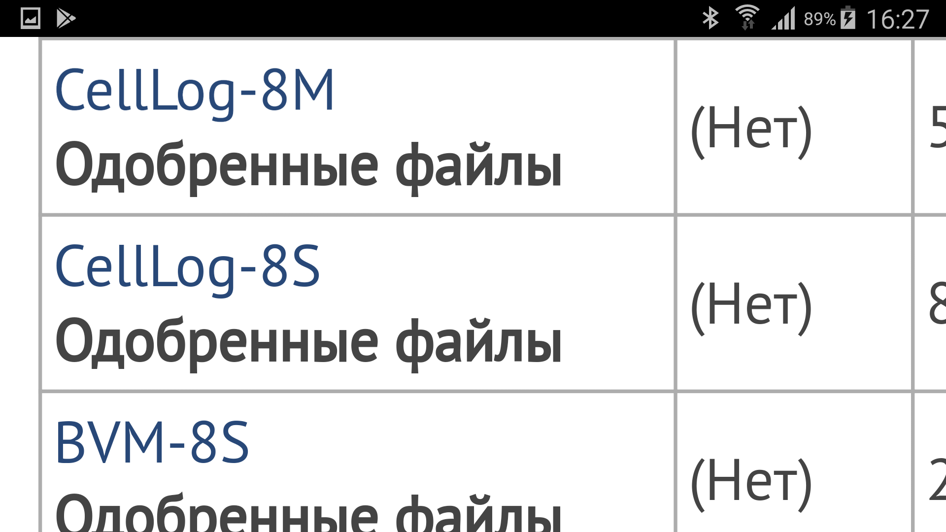

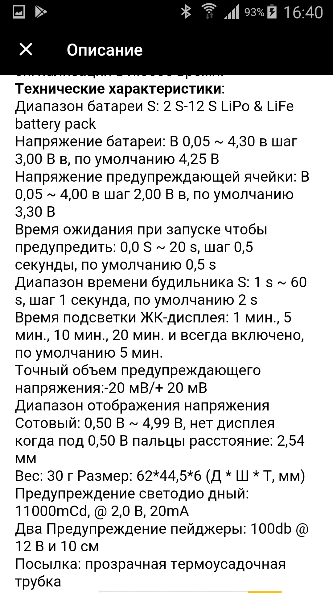

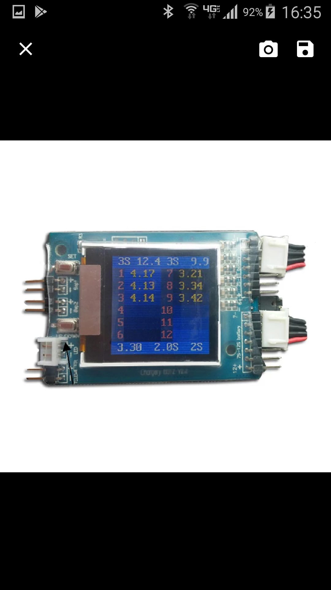

Цитата: tmiaer от 13 Фев. 2019 в 12:56..8..
Но существуют и поболее:
И даже еще поболее, типа в одном флаконе 2 целолога.
SF8. B1-Р600 с ЛЖФ15S-19.5АЧ.
