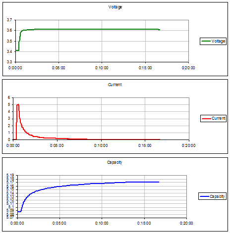

[user]tmiaer[/user], предлагает заряжать их до напряжения 3.4В на ячейку, что для LiFePo4 составляет 80-99?% заряда, по его мнению.
Это не моё мнение, это мнение приборов. Дозаряд банки, которая лежала с напряжением 3.4В, до 3.6
Влилось всего 0.1Ач. Ёмкость банки где-то около 10, итого разница 1%
