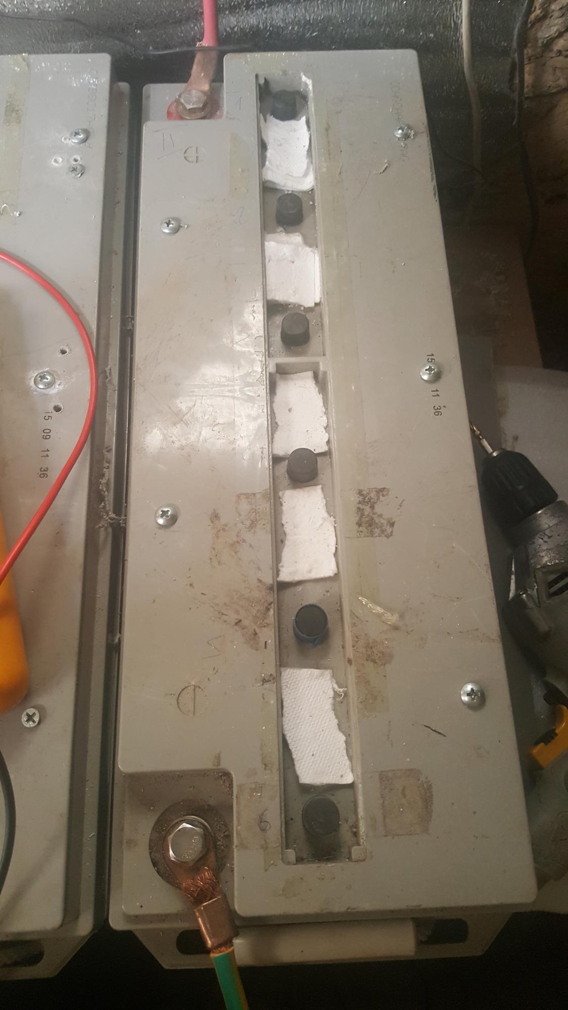

И так за сверлился я по банкам. Замеры после 1-1,5 часа после заряда:
Разделил я их после зарядки
I-акб НРЦ 13,42
Банки по порядку от +  клеммы
1. 1,98
2. 2,23
3. 2,41
4. 2,01
5. 2,23
6. 2,39
II-акб НРЦ 13,39
1. 1,98
2. 2,14
3. 2,12
4. 2,19
5. 2,22
6. 2,42
Начинать работать по отстающим банкам или еше сделать замеры на разрядке?
Заметил в конце. Почему сумма напряжения банок  не сходится с общим напряжением?
Я бы сделал замер в конце разряда, может оказаться так, что отстающие как раз самые здоровые, а те на которых напряжение выше всего это и есть самые больные.
Вот те которые при разряде быстрее всего сваливаются те точно самые больные.
Проблема в том, что больные банки быстрее заряжаются, напряжение на них становится выше допустимого, что можно было заметить если бы Вы замеряли напряжение на банках во время заряда. От этого больные банки начинают кипеть, что для гелевых вообще недопустимо  :-( А те, в которых емкость сохранилась большая, не успевают заряжаться, т.к. зарядка видит, что общее напряжение на АКБ поднялось до конечного уровня, снижает ток или просто прекращает заряд. Ну если конечно зарядка "автомат".
Вам бы надо каким-то образом предотвращать повышение напряжение на банках выше установленного предела. Сейчас сам над этим работаю, придумываю и делаю различные балансиры на каждую банку. Подробнее в теме про "Балансиры".

[user]Umid[/user], замер делайте не снимая нагрузки, это важно.
Цитата: Umid от 15 Апр. 2018 в 13:10Заметил в конце. Почему сумма напряжения банок  не сходится с общим напряжением?
Оно сходится. Вы не учитываете, что на замер уходит время, а за это время напряжение на банках изменяется. В результате чего результаты не сходятся.
Выше писал про измерение на финальной стадии разряда. Ради интереса, можете повторить измерение после снятия нагрузки и через несколько минут после этого.
Цитата: UriBas от 15 Апр. 2018 в 14:08Зависит от контакта шурупов с перемычками
Не думаю.
Rвн цифрового тестера более мегаома, даже самый паршивый контакт вкрученного шурупа в перемычку не может существенно повлиять на результат измерений.
Никогда не пользуюсь шурупами, всегда припаиваю. Т.к. при КТЦ одной банки потребуется приличный ток, ессно шуруп не слишком хорошее соединение.

Цитата: Cyberpapa от 15 Апр. 2018 в 14:30Оно сходится. Вы не учитываете, что на замер уходит время, а за это время напряжение на банках изменяется. В результате чего результаты не сходятся.
Это нрц после полтора час простоя(без зарядки, без нагрузки) в спокойном состоянии. Имел ввиду это
1. 1,98
2. 2,23
3. 2,41
4. 2,01
5. 2,23
6. 2,39
13,42-13,25=0,17 ?  или я не туда смотрю? :bn:
Дальше, первый акк до косания 11,7 дальше уже за минуту напряжение падает до 10 в. Пришлось нагрузку уменьшить что бы снять замеры.
В заряженном состоянии

I-акб в разряде  11,70
1. 1,65
2. 1,10
3. 2,22
4. 1,88
5. 2,08
6. 2,19
Если разряжать ещё вторая банка проваливается до 0,7-0,6в :facepalm:
Кошмар какой то  :ireful: :ireful: :ireful:
Разряжаю второго больного....  Первого пациента на зарядку поставить или потерпит...?

АКБ №2 в разряде  11,77
1. 1,86
2. 1,58
3. 1,70
4. 1,97
5. 2,10
6. 2,31
Банки №2 и №3 при дальнейшей разрядки падают ниже 1 в :ireful:
А вот №6 не понятно  :bn:
Засверлил так, шурупы не ржавейки
Cyberpapa
#886
[user]Umid[/user], Сразу на заряд.
Теперь Вы знаете какие банки контролировать.  Если они начнут перезаряжаться - можно, на скорую руку, зашунтировать резистором.
После заряда уже можно придумывать прибамбасы для лечения.
[user]Umid[/user], обратите внимание, плохие банки на обоих АКБ с одинаковой стороны.
Рекомендую подумать почему. Возможно внешнее воздействие повлияло. Например - что-то нагревает батареи,....
Яков93
Что интересно, напряжение в заряженном состоянии у этой банки совершенно ничем не выдается - 2,23 В, этакий безобидный середнячок. А вот разряд как раз все и показал.
Дальше я бы пытал только эту банку. Если у Вас есть лабораторный блок питания ну или просто блок питания на 2,4В им заряжать, потом разряжать. Смотреть динамику по емкости. Тут много всяких методов обсуждается и моргалок и продвинутых классических алгоритмов. Может что-то в итоге и поможет.
Ну прежде всего важно полностью зарядить эту банку, т.е. довести ее до 2,4В и при таком напряжении подержать часа два-три. Меня все-таки смущает ее небольшое напряжение при предыдущем замере. Может быть она каким-то образом просто недозаряжается.
А еще не особо понятно как Вы доливали в гелевые АКБ воду. Я начал доливать только после трех лет работы, когда заметил падение емкости. Да и то, мне кажется переборщил с водой в одной из банок, у нее почему-то теперь всегда напряжение на 2-3 сотых вольта ниже чем в соседних банках, как в нее ток ни вгоняй.

Цитата: Яков93 от 15 Апр. 2018 в 15:08у нее почему-то теперь всегда напряжение на 2-3 сотых вольта ниже чем в соседних банках, как в нее ток ни вгоняй.
ИМХО, плотность электролита (% содержание кислоты в геле) стала меньше.
[user]Яков93[/user], когда Вы лечили батарею, отстающие банки лечили ЗУСом или БП ?

Цитата: Cyberpapa от 15 Апр. 2018 в 14:54Рекомендую подумать почему. Возможно внешнее воздействие повлияло. Например - что-то нагревает батареи,....
Нет,  АКБ находятся в подвале в частном доме. Рядом нет источников тепла итд, и температура там круглый год  от +5 зимой до +30  летом. :bn:
Все таки наверное сказались экстремальные нагрузки по  5-10 часов по 20-25 ампер. В общем количестве таких  циклов было  примерно 300-350 :facepalm:
Ну у меня на старте еще 4 акб 12-150ач и еще 4 солнечных панелей 100 ватных.
Но хочу сначала с этими разобраться до конца .
