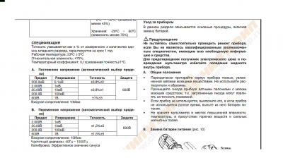

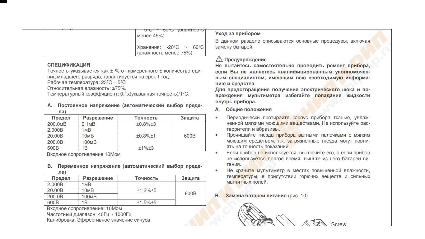

Цитата: Cyberpapa от 15 Апр. 2018 в 19:13Предел измерения один и тот же или переключаете ?
Доброго Утра!
Предел измерения один и тот же, так как нет выбора, прибор UT201.
https://lib.chipdip.ru/109/DOC001109538.pdf
Cyberpapa
#908
[user]Серик[/user], Вы сами ответили на свой вопрос. Ответ под спойлером.
Так ?
Предел измерения
  2,000 В
20,00
Серик
Здравствуйте, Уважаемый Cyberpapa!
Два значения после запятой, при измерениях меня конечно же устраивают, может быть такое происходит на переходе между пределами измерений ( замеряется то 2В элемент ), в следующий раз буду более внимателен.
