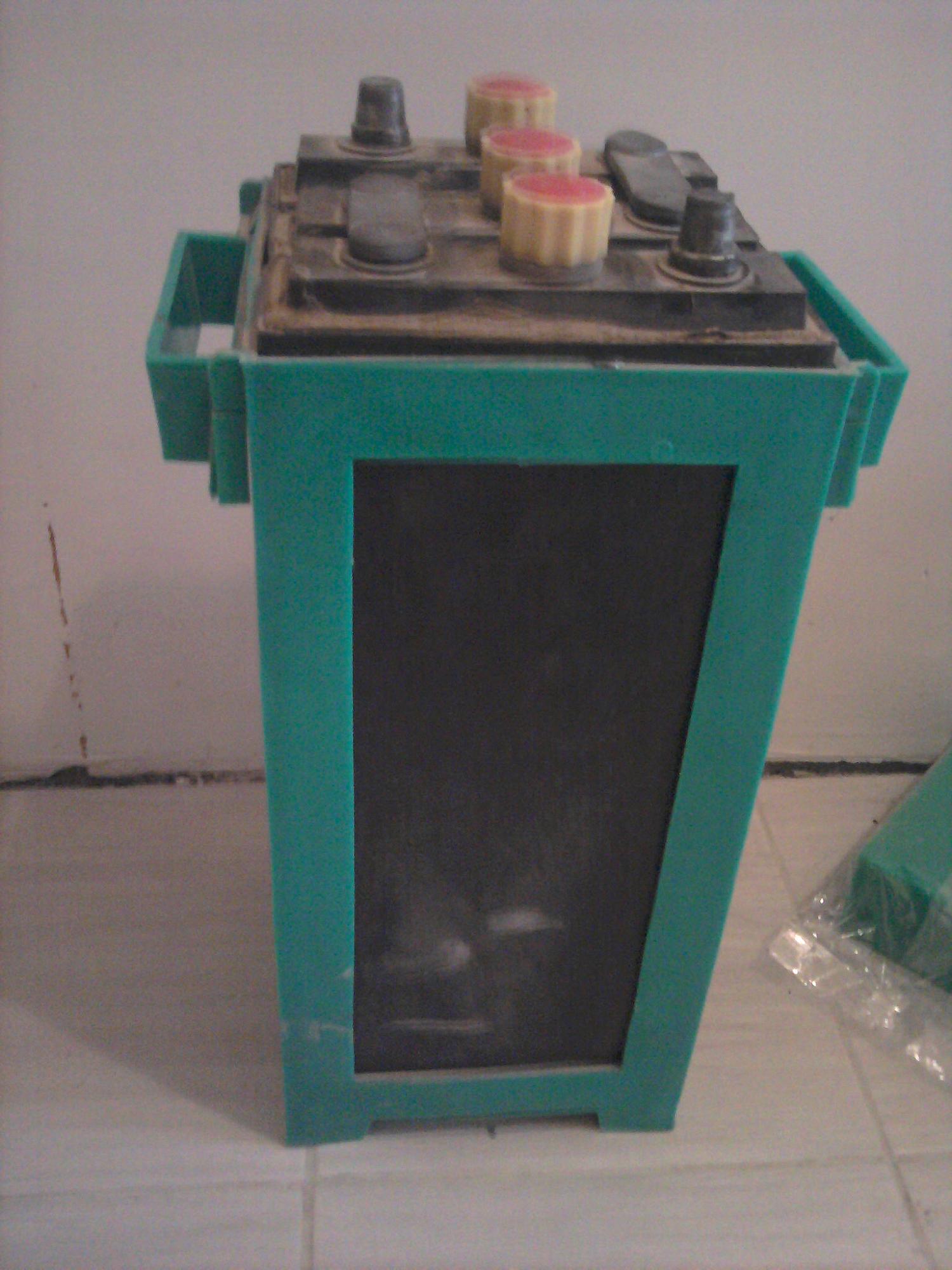

Всем доброе время суток.
Отец на работе, вскрыв какую-то заброшенную комнату, где возможно в СССР ещё была АТС обнаружил такой аккумулятор.
Состоит он из 3 банок и я боюсь что он 6В.
Без электролита.
Возможно ли найти что это за аккумулятор и если он 6В как-то бюджетно сделать конвертор DC-DC 6 > 12В
В том числе и заряжать то его не айс...
Или проще купить автомобильный "сплавив" этот новый как на утилизацию?
Мне дома аккум нужен для резервного питания (в основном котла, но инвертор с чистым синусом 12 > 220), ноуты я преобразователем 12 > 19В (тот что автомобильный), часть оборудования (точка доступа и светодиоды) и так 12В.
В общем,
1) что это за аккмулятор и на сколько он ВОЛЬТ (нет опознавательных знаков)
2) если он на 6ть - как максимально бюджетно сделать 12ть
Заряжать через делитель напряжения из двух резисторов как-то не хочется, а потом ещё надо думать как из него 12ть сделать (а умножителей я не знаю, может есть какое-то хитрое схемотехническое решения основанное на диодах, например, когда можно сделать как бы 2 * 6В и потом их соединить последовательно но при этом что бы и токи хорошие держались, у него номинал 1кВт, а пиковая 2кВт.
Используется как "резерв". Кислотно-свинцового с жидким электролитом мне пока достаточно.
