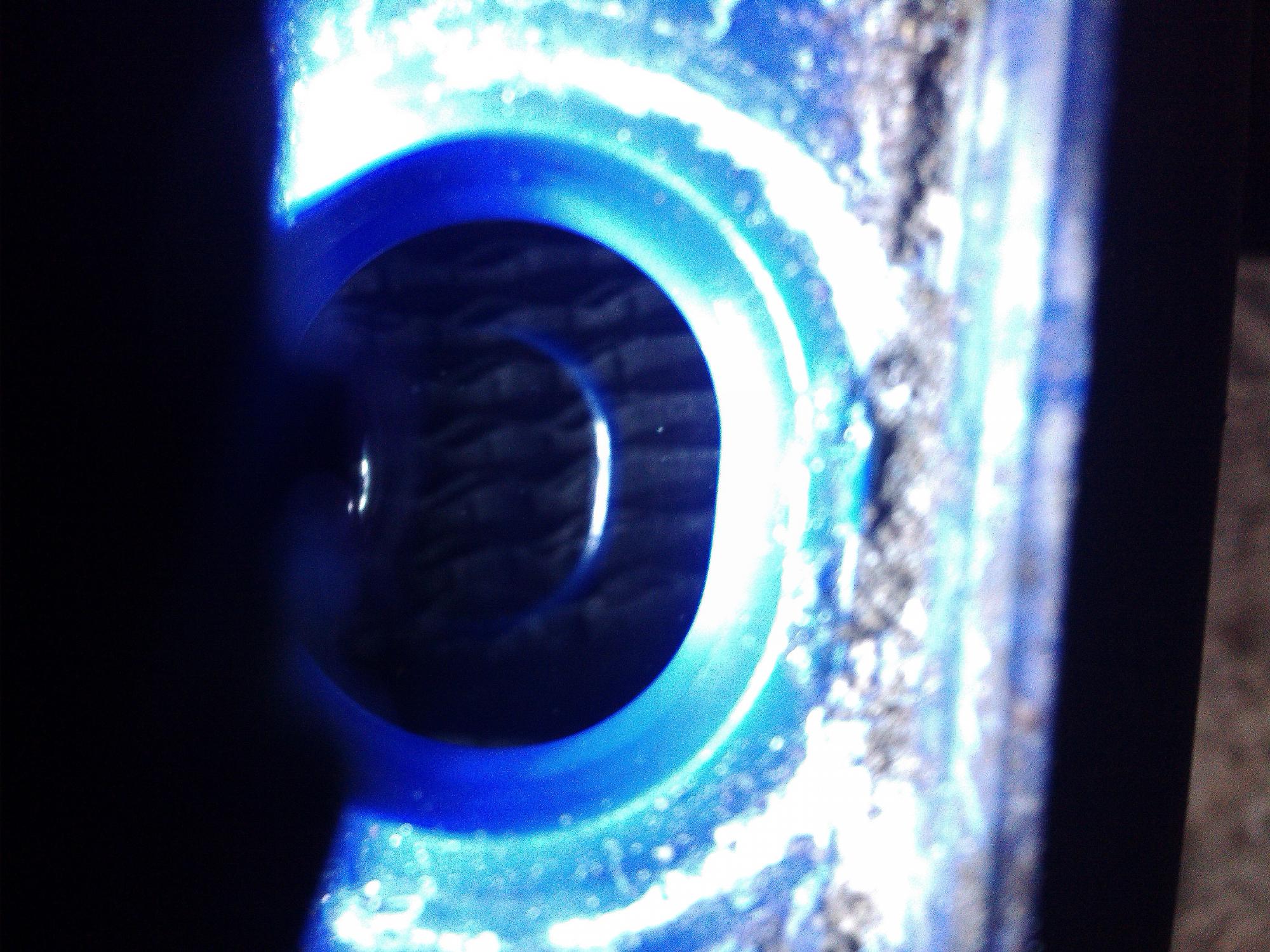

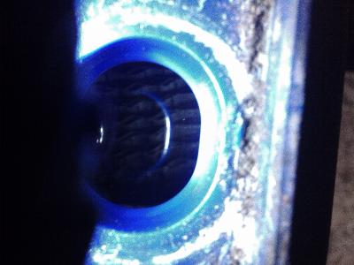

таки вскрыл я его, без топора не обошлось, крышка как влитая была, плотность в 4 банках 1,2, в 2 где то 1,1 с небольшим, в одной из банок с низкой плотностью электролит слегка бурого цвета
уровень электролита нормально, хотя трудно сказать сколько ему будет нормально, но точно более 1 см над пластинами.
Пластины все тёмные толстые и очень плотно друг к другу находятся, сделал фото, не уверен что понятно будет, но это лучшее из тех что получились
