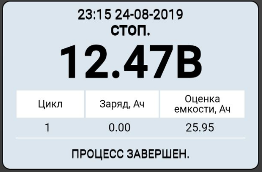

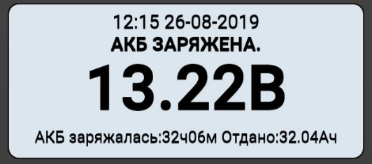

Долил по 40мл в каждую банку. Вода стояла зеркалом.  Разрядил до 11.5 током 1.5А, стало так:
Воды стало поменьше. Долил еще по 20 в каждую. Зарядил до 14.4В током 1.5А с отсечкой по току 0.1А:
Вроде стало лучше...
13.22В это НРЦ после 5 часов отстоя... Это все равно много? Еще прогнать КТЦ с доливом?
Но в общем, я особо ничего не жду от этого аккума уже конечно...
[user]neuroice[/user], НРЦ высокий после заряда и 5-часового отстоя.
Кроме того, высокий отскок НРЦ (=12,47v) после разряда!!! (очень похоже на сильный разбаланс банок).
Это через сколько минут после окончания разряда ?
Можно ли по логам посмотреть наличие крутых спадов U после снижения напряжения на разряде ниже 11,75-11,65v ?
Слилось почти 26Ah (т.е. разряд длился ~17,33 часов) и при этом вся вода не ушла.
Тяжко видать вода впитывается (даже на медленном разряде) и не везде досталось пластинам... (с трудом размокают видать...)
Вода одинаковым слоем оставалась после окончания разряда или были различия по банкам?
К перемычкам не удалось досверлиться?
Если дозаряд повышенным U уже не рискуете делать в дополнение, то хотя бы подержите АКБ на дозаряде в режиме БП при CV=14,7-15,0v
хотя бы еще сутки. Банки лучше подравняются.
Rвн вроде у Вас уже есть чем замерить - хотелось бы узнать как изменилось.
Еще важно понять при отстое влага впитывается с поверхности?
И потом можно еще на один круг запустить, но лучше разряд с током поменьше типа 1А.

neuroice
[user]Branimir[/user],
Цитата: Branimir от 27 Авг. 2019 в 16:01Кроме того, высокий отскок НРЦ (=12,47v) после разряда!!! (очень похоже на сильный разбаланс банок).
Это 30-60мин после разряда, точно не помню.
Логи в конце недели покажу, когда физически у аккумулятора буду.
Цитата: Branimir от 27 Авг. 2019 в 16:01Слилось почти 26Ah (т.е. разряд длился ~17,33 часов) и при этом вся вода не ушла.
На глаз - приблизительно одинаково.
Цитата: Branimir от 27 Авг. 2019 в 16:01К перемычкам не удалось досверлиться?
Пока руки не дошли...В планах.
Цитата: Branimir от 27 Авг. 2019 в 16:01Если дозаряд повышенным U уже не рискуете делать в дополнение, то хотя бы подержите АКБ на дозаряде в режиме БП при CV=14,7-15,0v
Замерю вместе с логами.
Цитата: Branimir от 27 Авг. 2019 в 16:01Еще важно понять при отстое влага впитывается с поверхности?
Мне показалось, что при отстое вообще не впитывается. Заметное впитывание наблюдал только при разряде.
