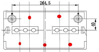

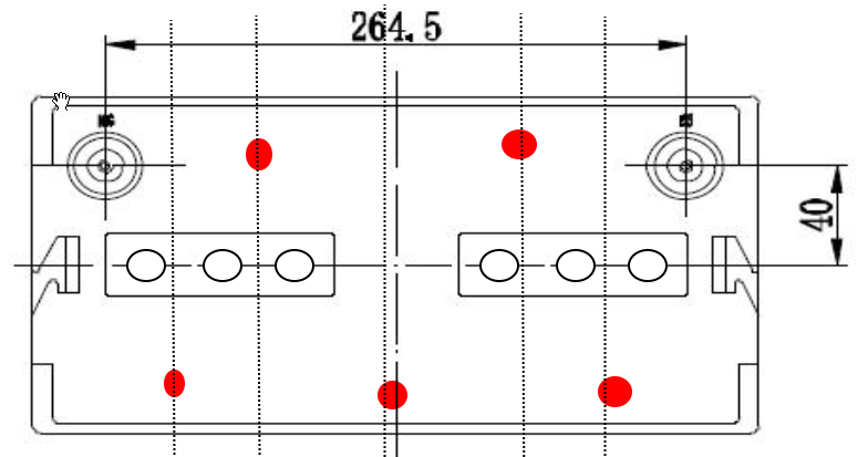

На скорую руку потыкал в пластины, измеряя побаночное напряжение - на трех банках  отрицательное. После нескольких дней отстоя и доливки воды, напряжение отскочило до 2,9 В.

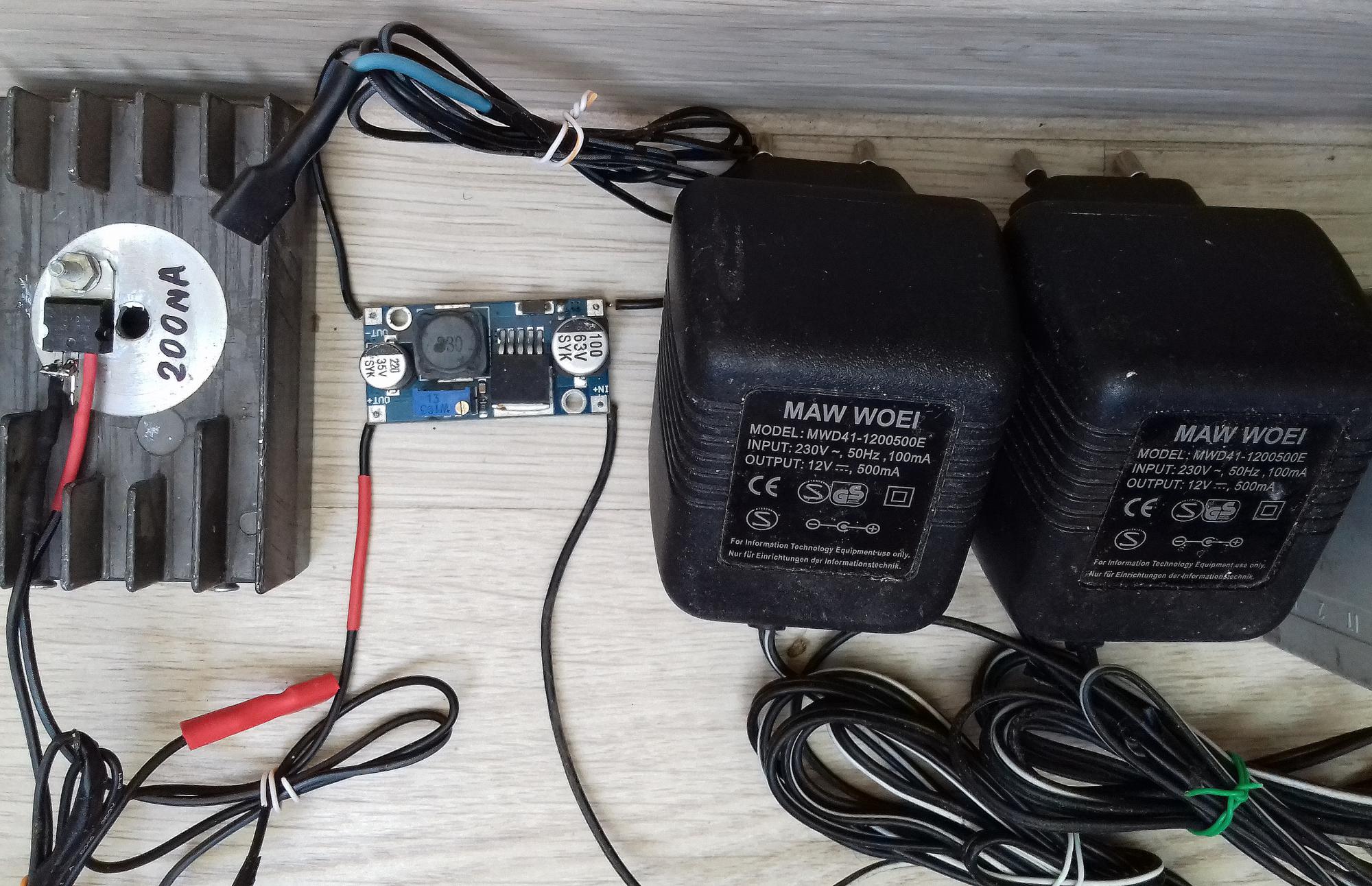

На скорую руку из подножного корма собрал как бы ЗУ
ЗУ состоит из соединенных последовательно двух БП от роутеров, стабилизатора напряжения и стабилизатора тока на LM 317.
Установил напряжение 19 В, ток заряда 200 мА.

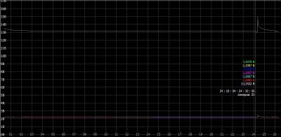

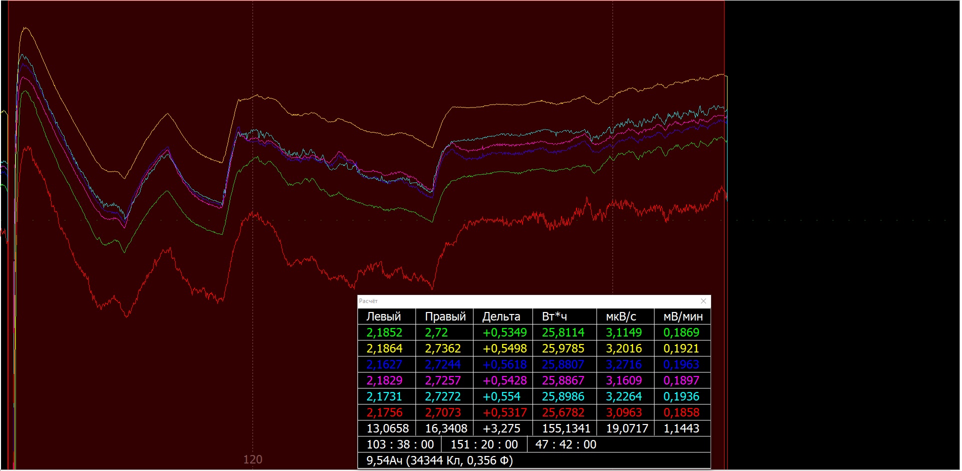

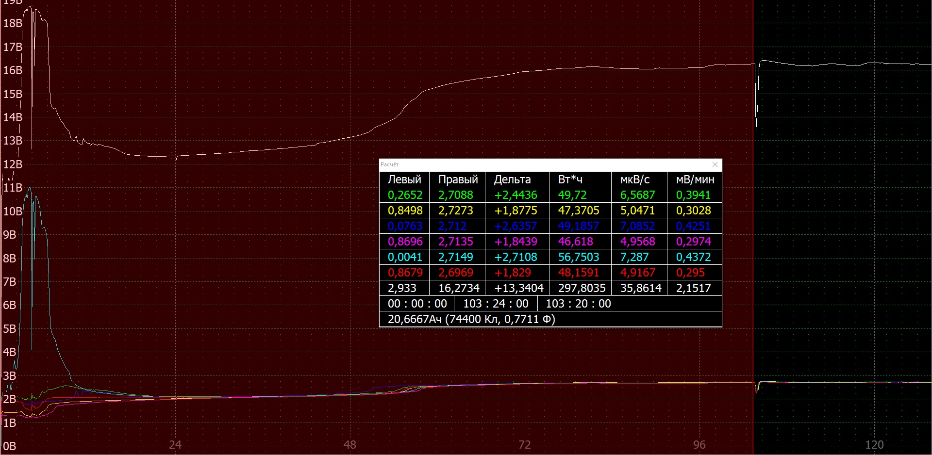

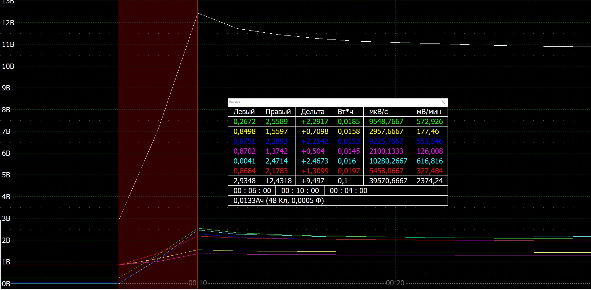

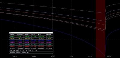

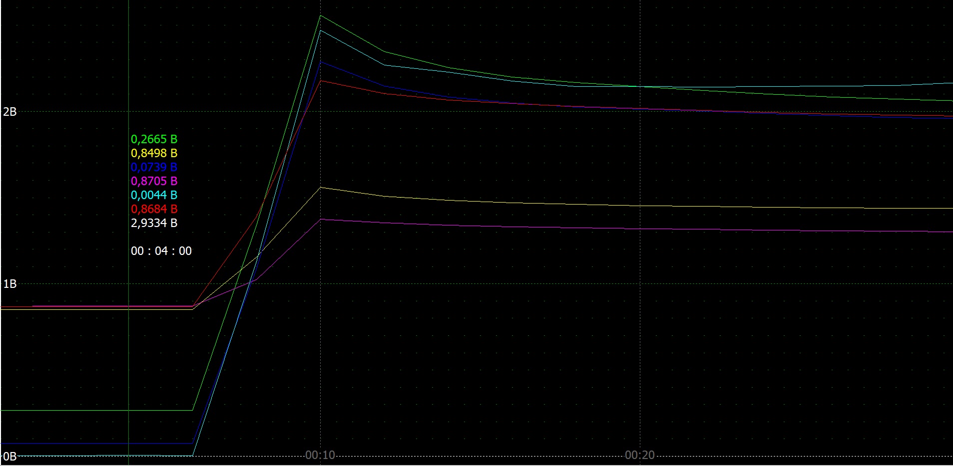

Первый заряд

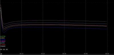

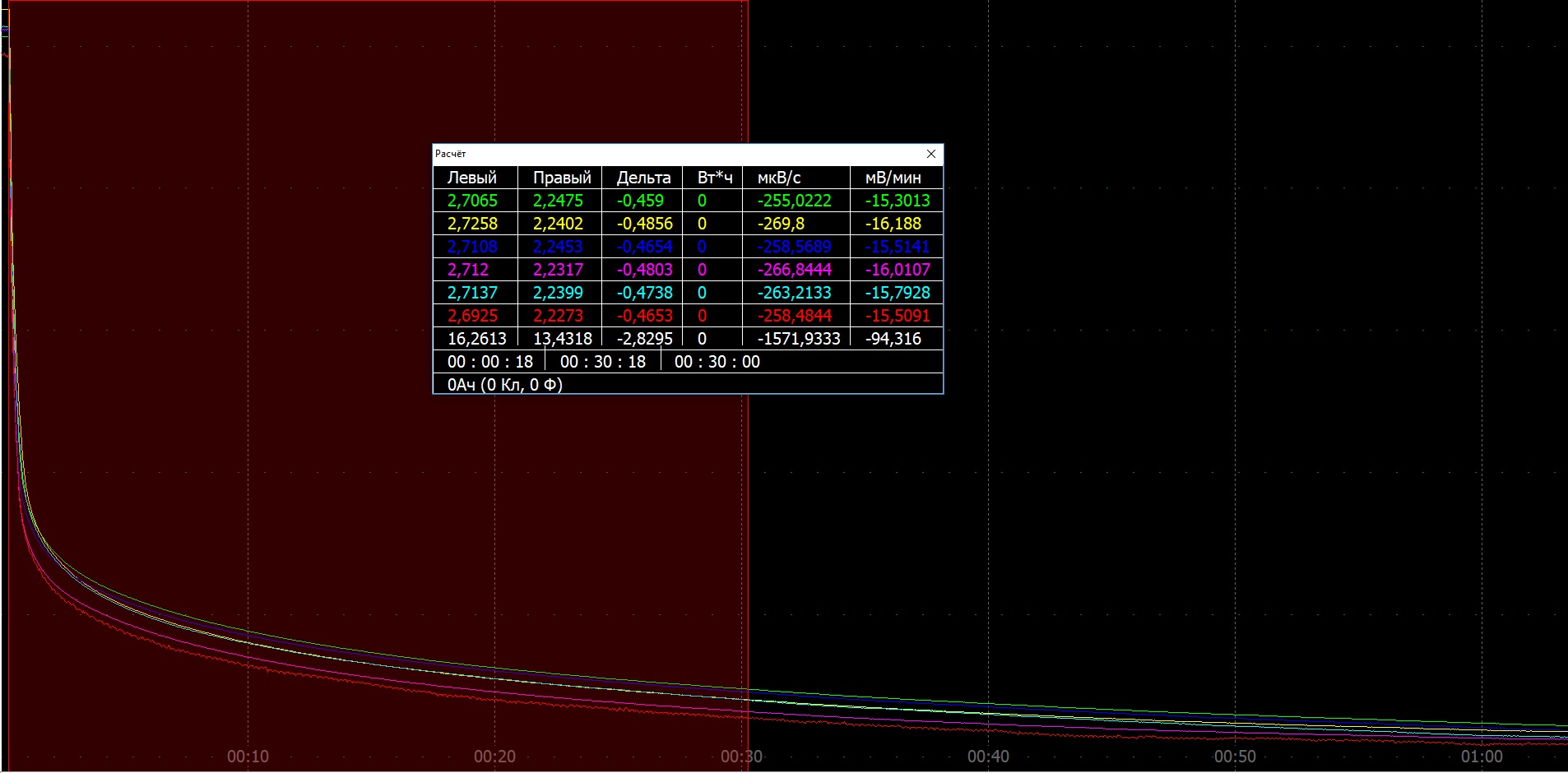

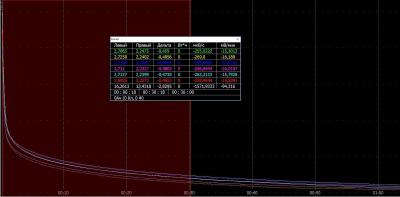

Начальные 30 мин заряда:
Левый курсор - напряжение до включения ЗУ
Правый курсор - напряжение через 4 мин после подачи тока заряда.
Белый график - напряжение на клеммах АКБ
Цветные графики - напряжение на каждой банке.

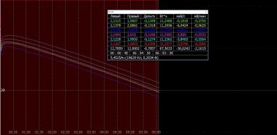

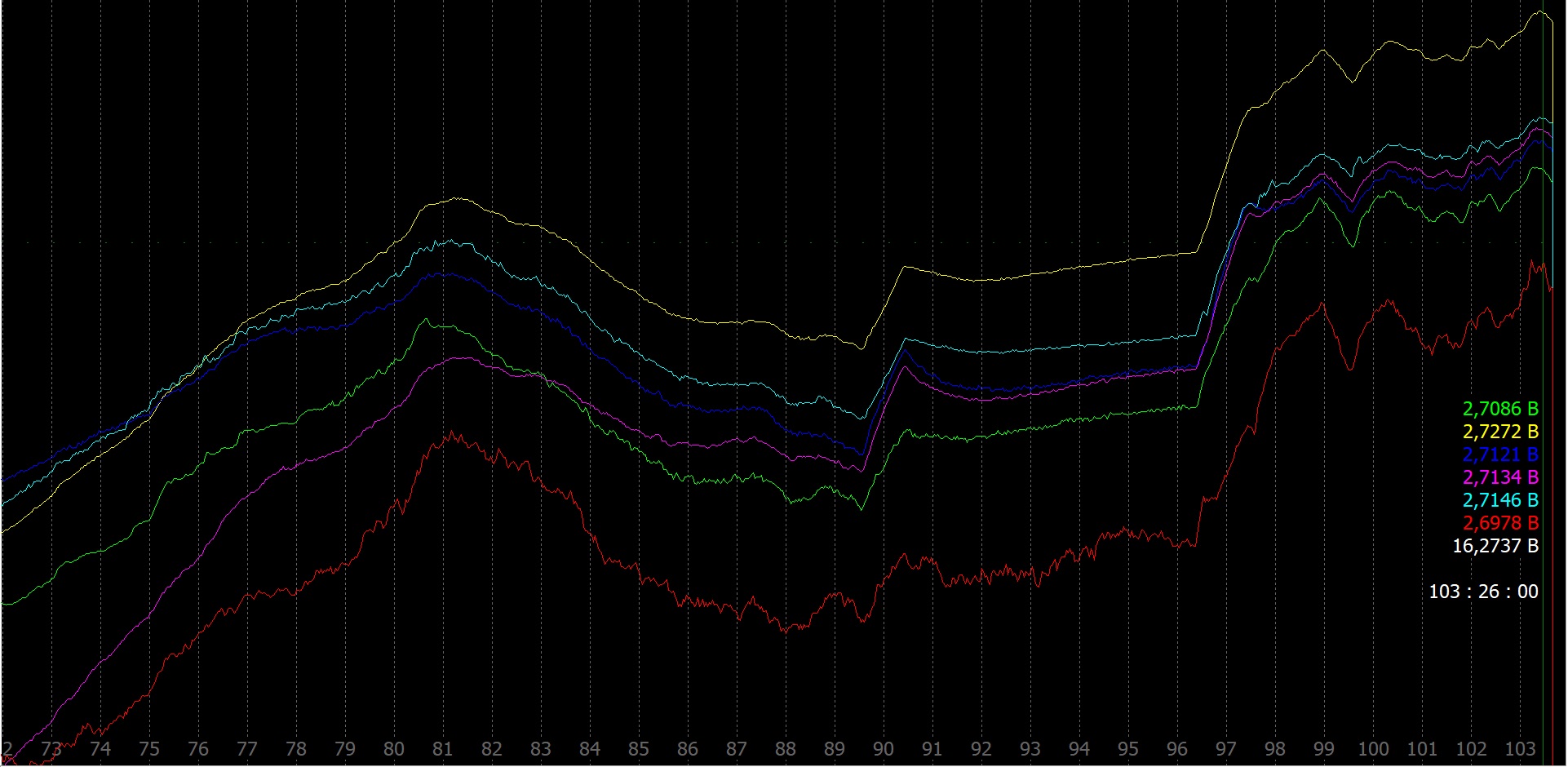

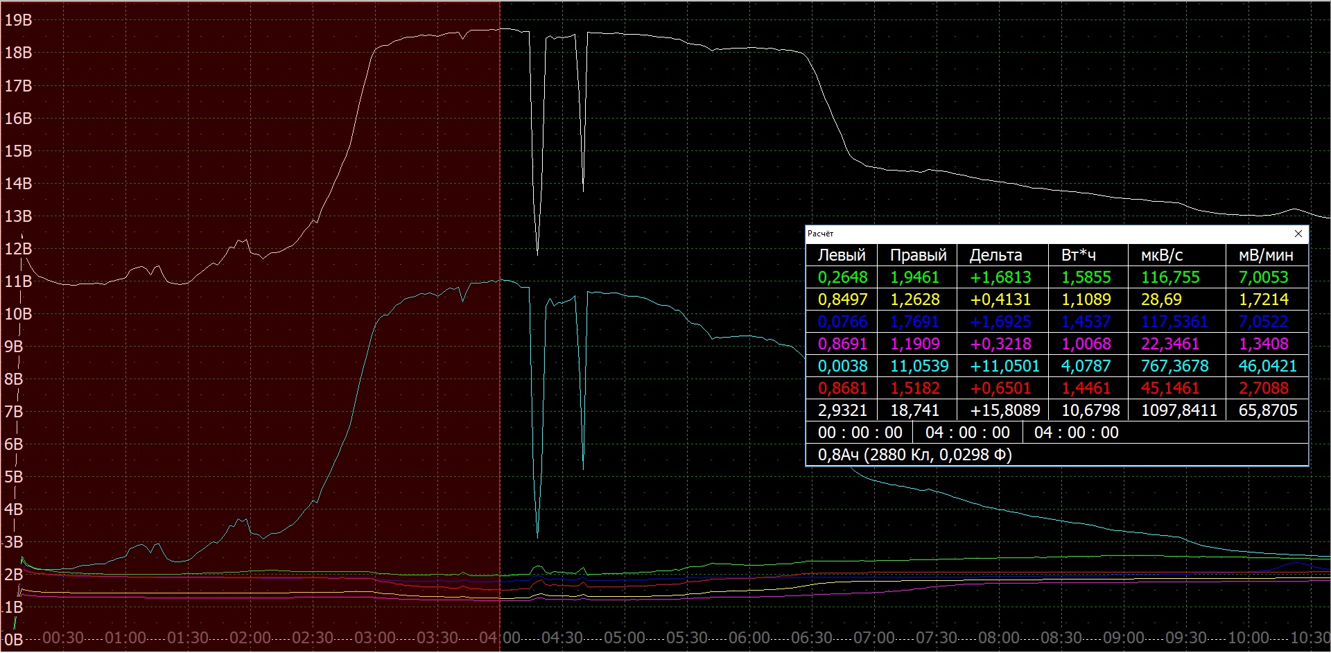

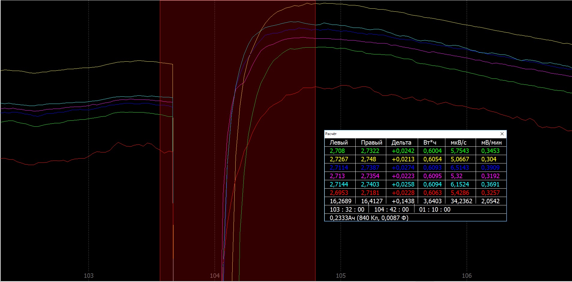

Через 4 часа, напряжение на клеммах достигло 18,74 В, напряжение на банке №5 11,05В

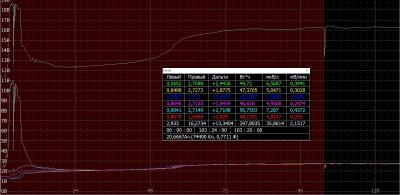

В следствии 103 ч заряда, напряжение на клеммах достигло 16,27 В
В батарея прикарманила 20,66 Ач  (2,3 С) 297 Вт*ч

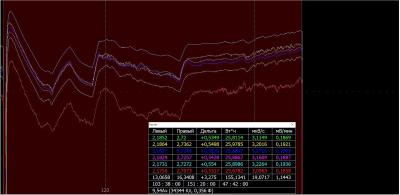

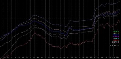

Последние 30 ч первого заряда:

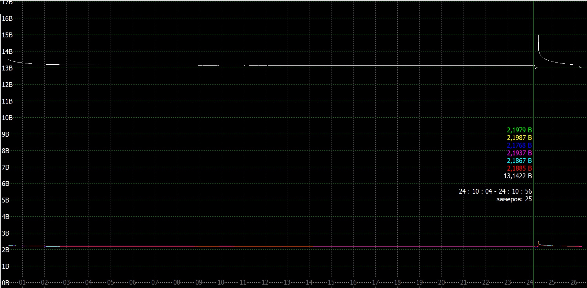

Дрейф напряжения связан с изменением температуры воздуха, АКБ великолепно реагирует на включение кондишки.
Отстой 24ч, НРЦ 13,14 В (нагрузка ~ 100кОм)
Курсор - конечное напряжение 1-го отстоя.

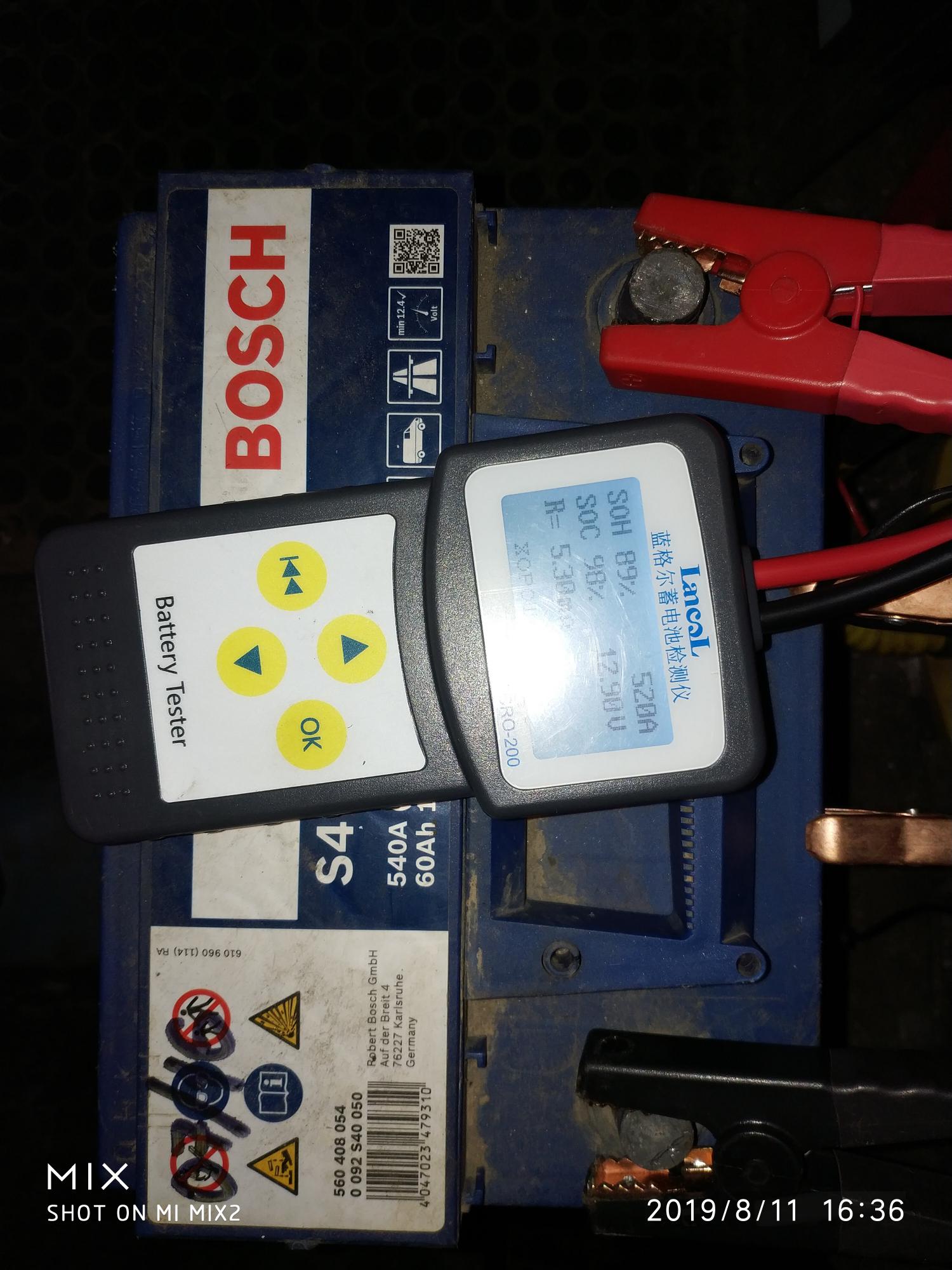

Правее курсора - измерение Ланколом
Т.к. напряжение заряда поднималось выше 16,2 В и показания Ланкола меня не впечатлили - принял решение - без разряда, одарить батарею вторым зарядом, накапав еще 9Ач.
Залил в батарею 9,54 Ач

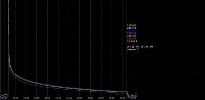

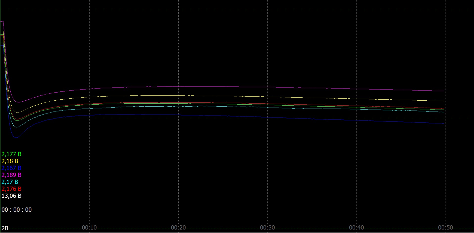

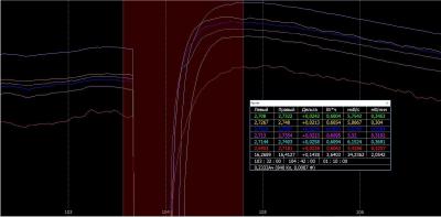

Левый курсор - напряжение после отстоя
Правый - окончание второго заряда.
Сравнение конечного напряжения первого заряда и напряжения после часа второго заряда.

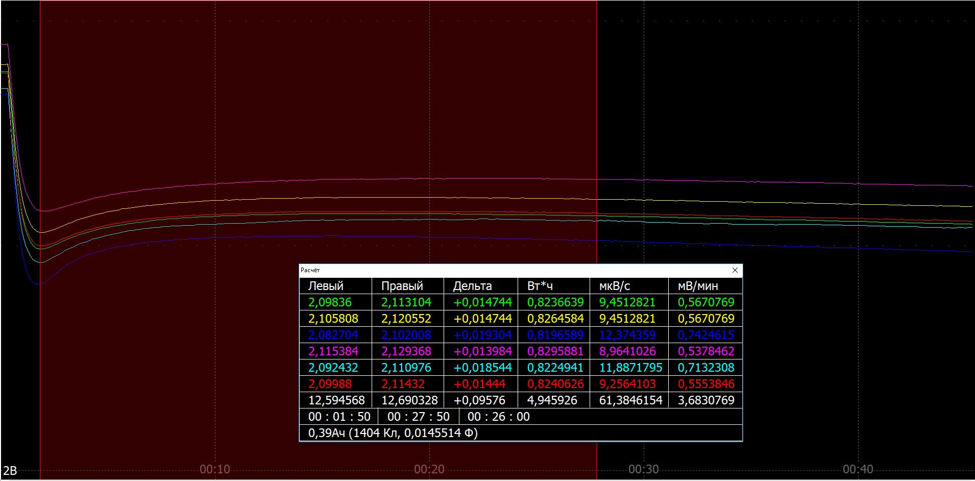

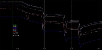

Второй отстой и сравнение обоих.
Курсор - напряжения после 1ч 50 мин отстоя.
Курсорами выделены начальные 30 мин отстоев:
1)
2)

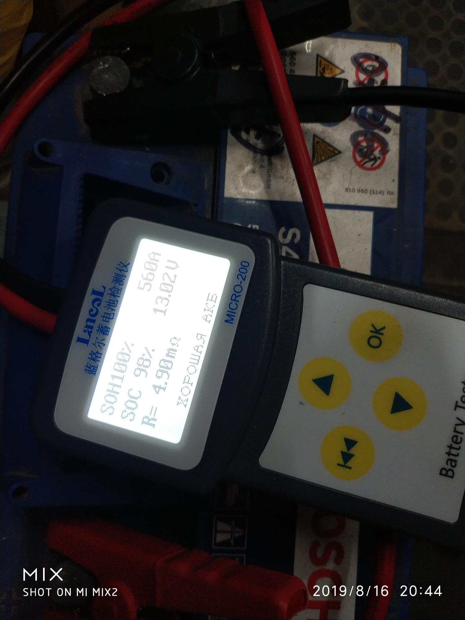

После второго заряда показания Ланкола улучшились. ИМХО это связано не только с очисткой пор от сульфатов, но и увеличенной влажностью стекломатов, относительно первого отстоя.

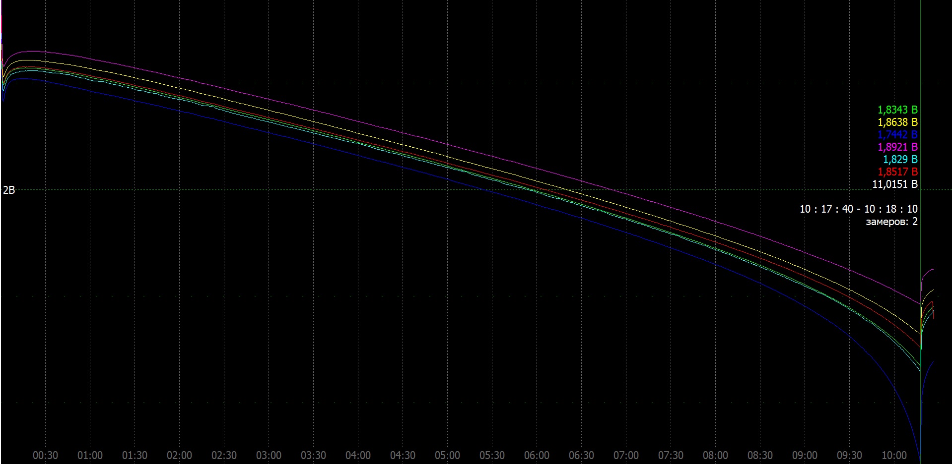

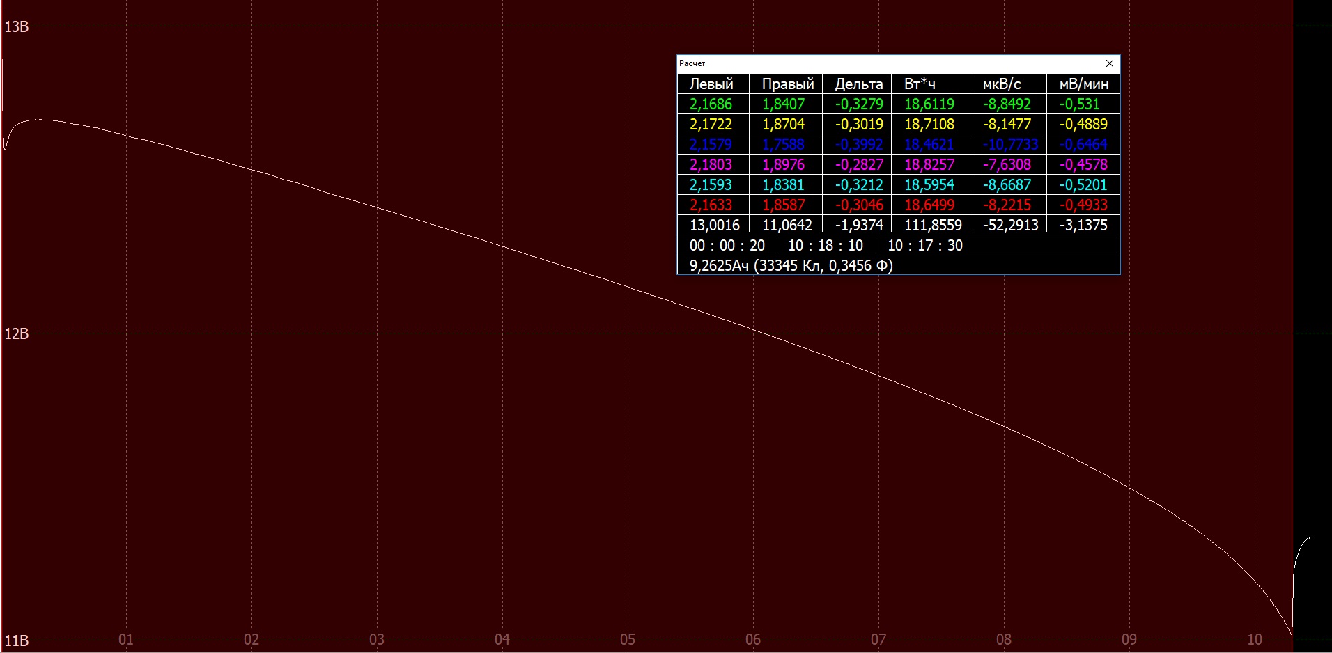

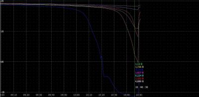

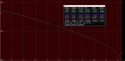

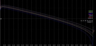

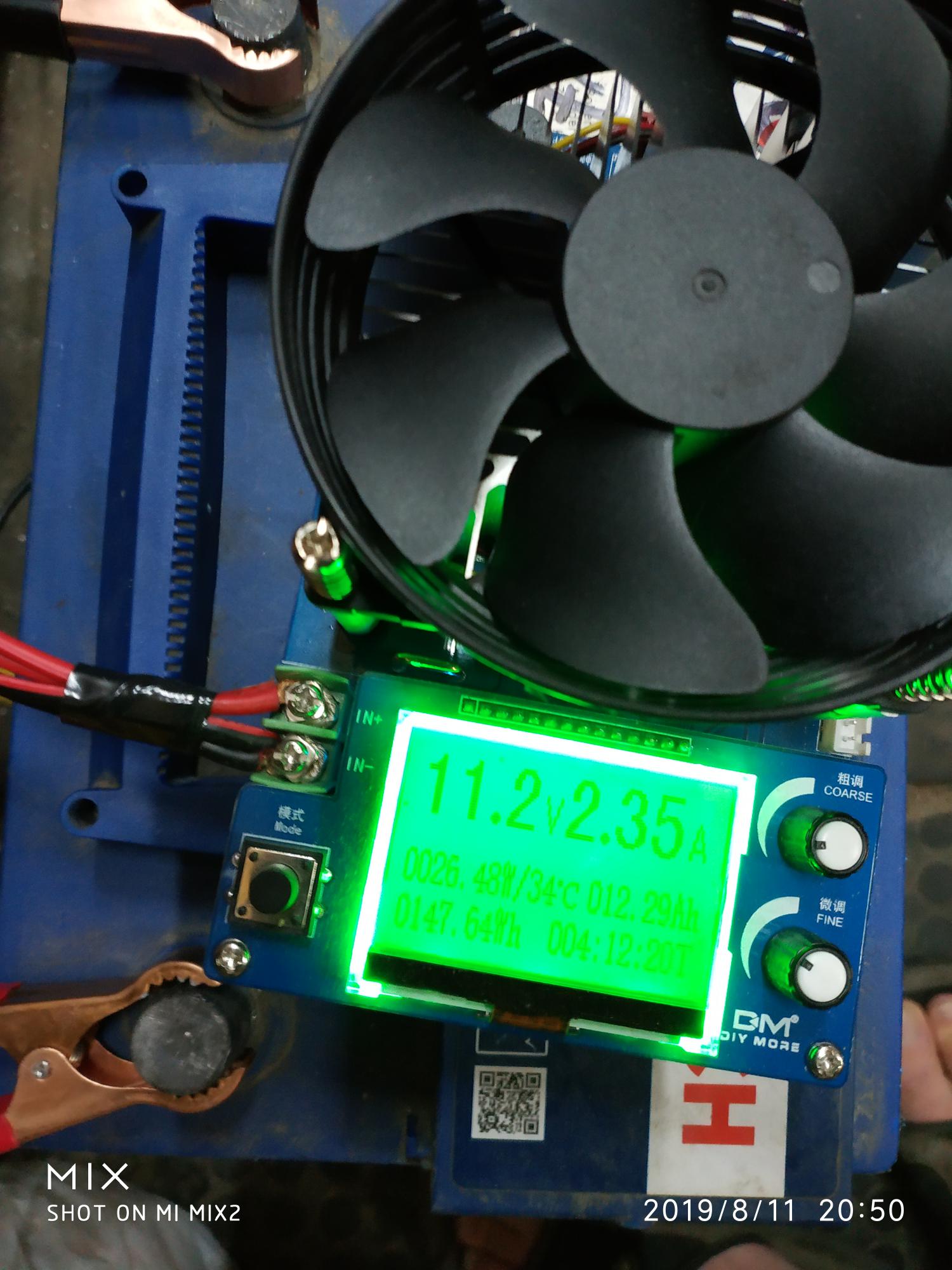

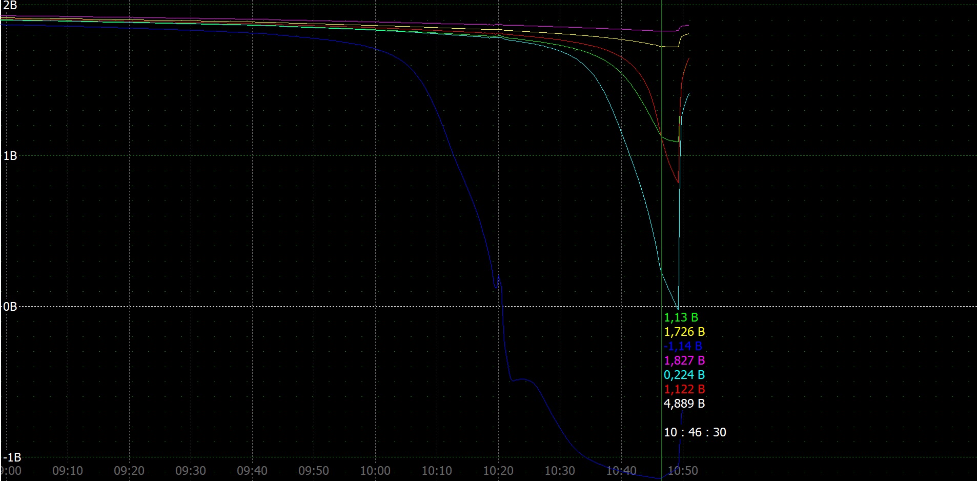

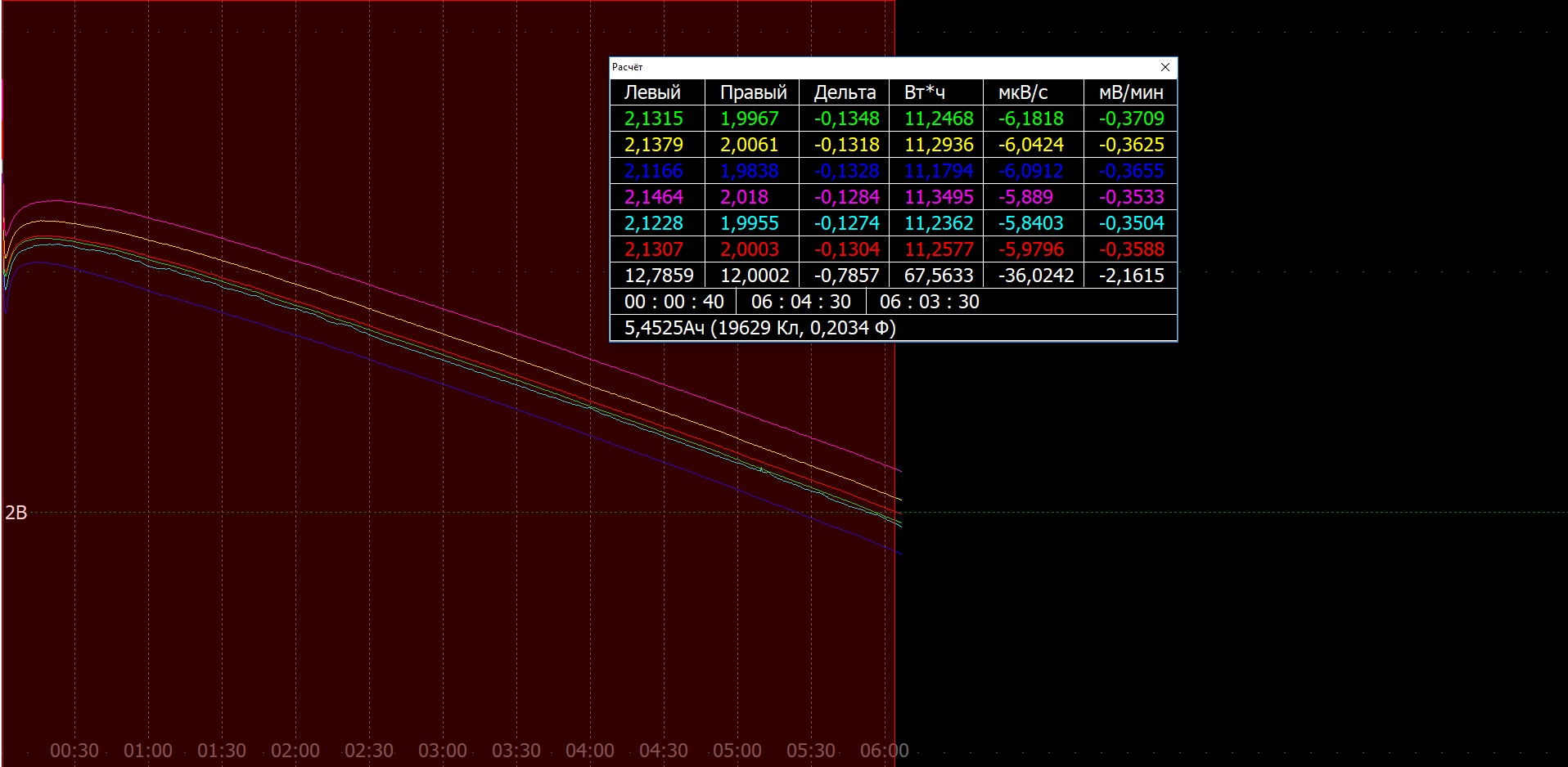

Разряд током 900 мА (0,1С)
Курсор - напряжение до разряда
Левый курсор - провал напряжения при разряде
Правый курсор - максимальный подъем напряжения после провала.

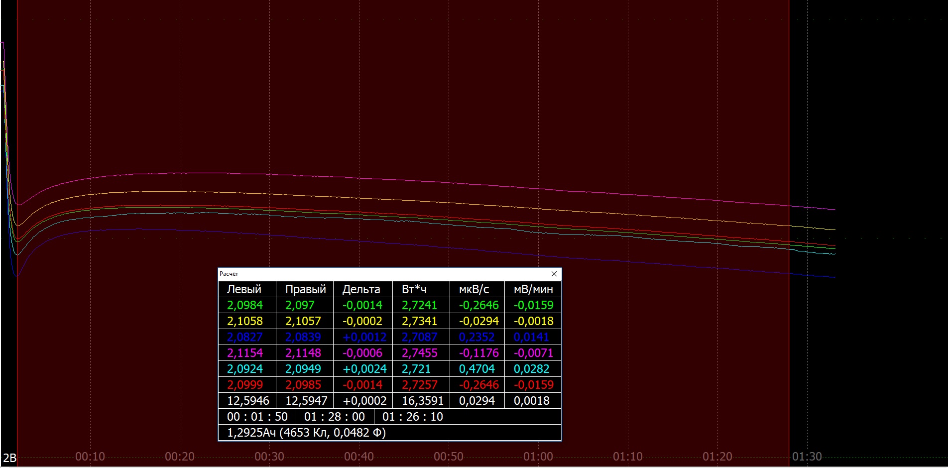

Через 1ч 26 мин напряжения провалов сравнялись, за данный период батарея отдала 1,29Ач
До касания 12 В, отдано 5,45 Ач
До касания 11 В батарея отдала 9,26 Ач
Синяя банка провалилась до 1,75В, батарея отдала больше номинала, решил остановить разряд.
Итог: батарея отдала 9,26 Ач, что больше номинальных 9 Ач => крепкие батареи хорошего производителя поднимаются после глубокого разряда.

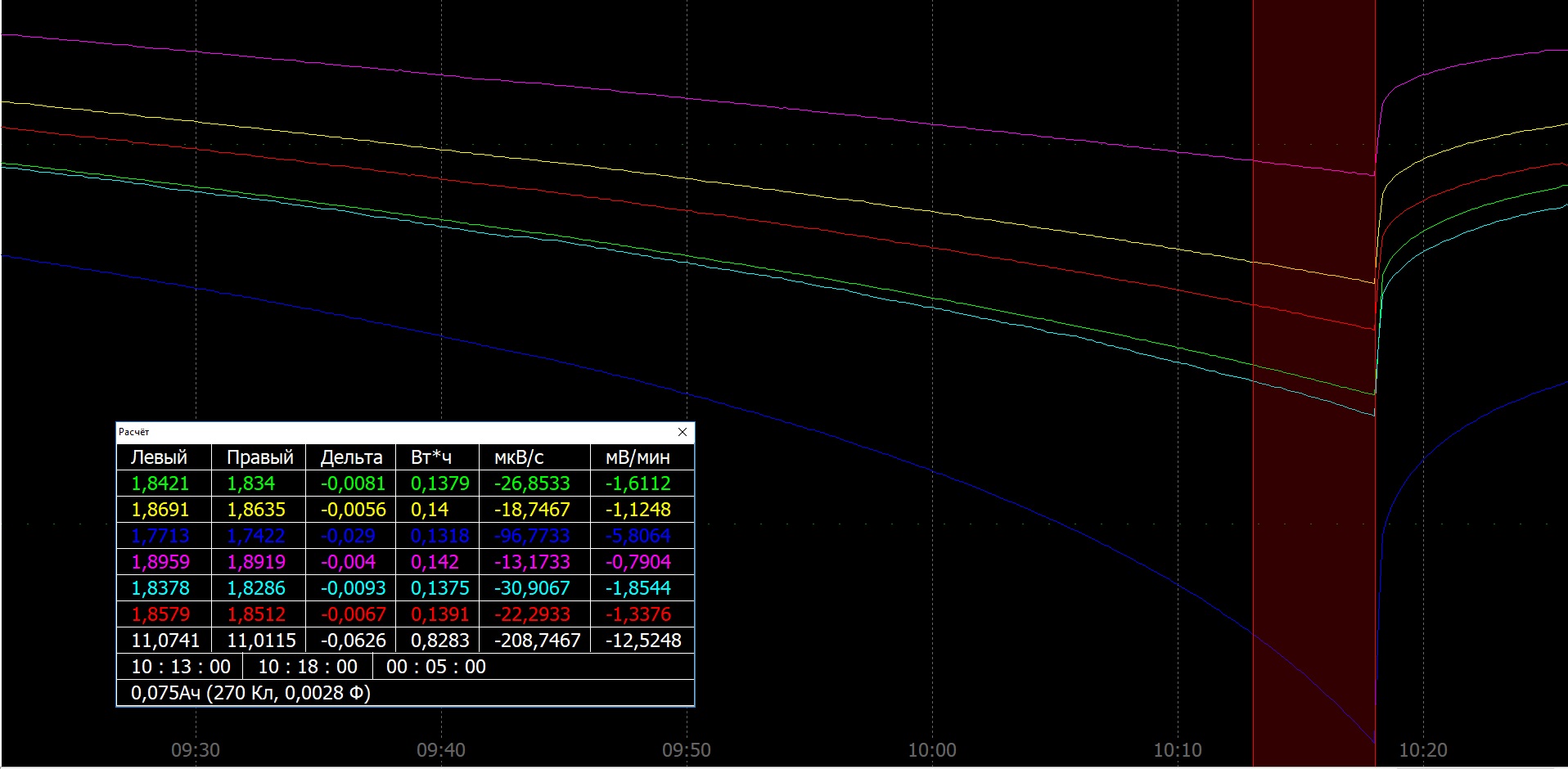

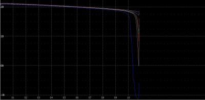

Скриншот для разработчиков разрядных устройств
Выделил последние 5 мин разряда.

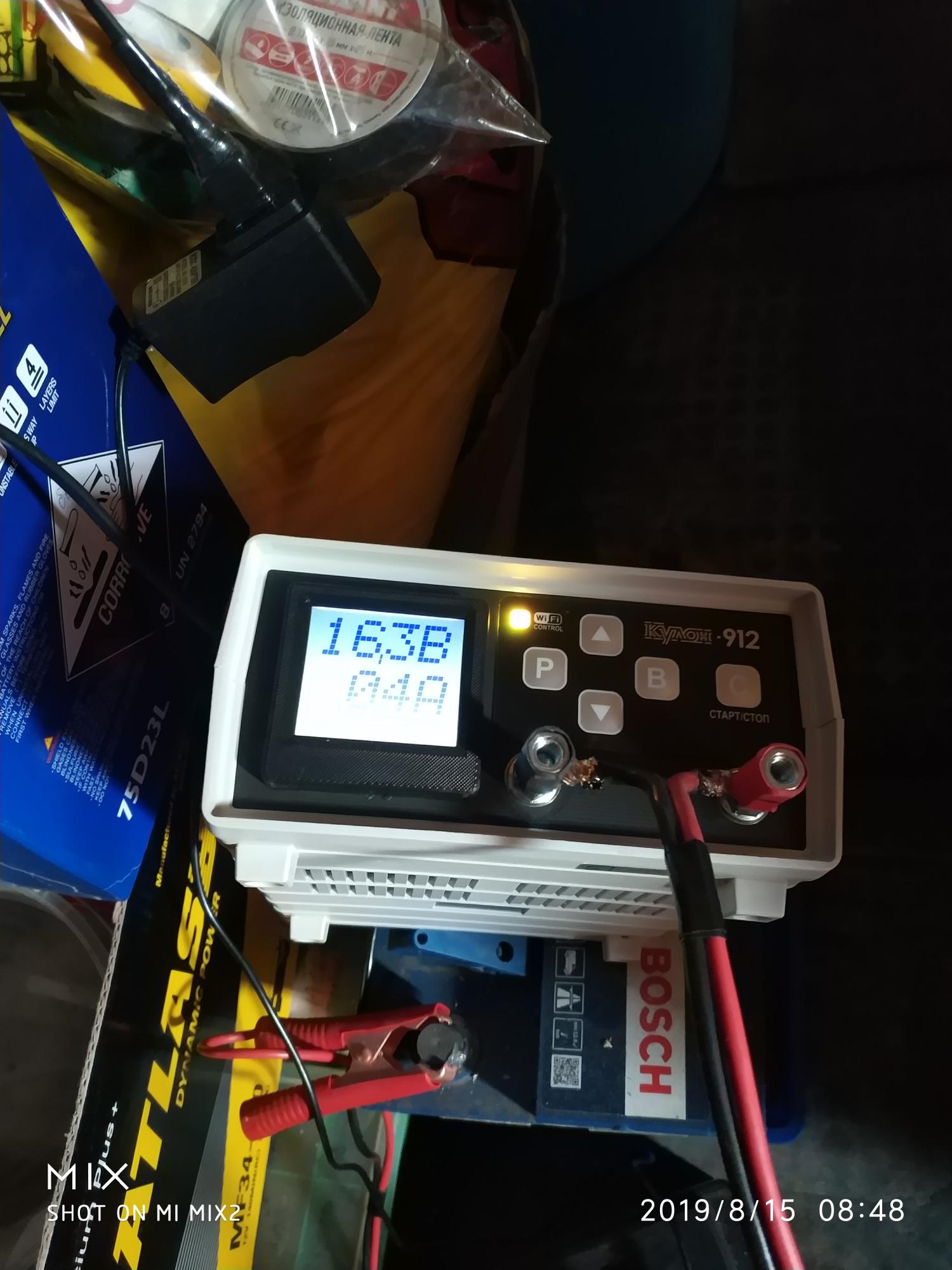

    Далее решено было дать ей двухсуточный дозаряд 16,3 В и током 0,02С = 1,4 А, который был не идеален, тк присутствовали длительные паузы отстоя, связанные с отсутствием оператора дома и его ночным сном - рисковать домом ради банальной бу-шки явно не хотелось!
Итог - вчера утром акб снята с Кулона и отстоялась после 48ч/16,3в/1,4а(кстати ток так и не упал) до вечера, далее на ночь была поставлена на разряд 3,5а электронной нагрузкой и .... утром при напряжении 11,7в выдала 40Ач!!! Я не рискнул далее ее разряжать (хотя для полноты картины могу, если попросите) , тк что-то жалко ее стало и оформилась мысль - а не поездит ли кто еще на ней год-два...

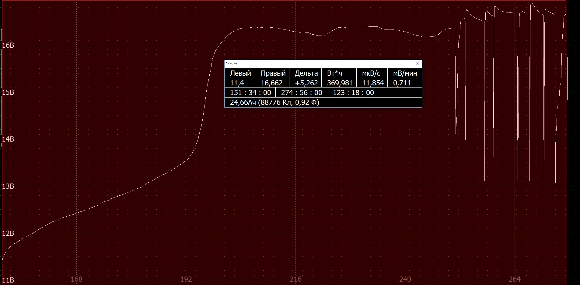

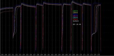

Продолжение экспериментов с восстановленной батареей.

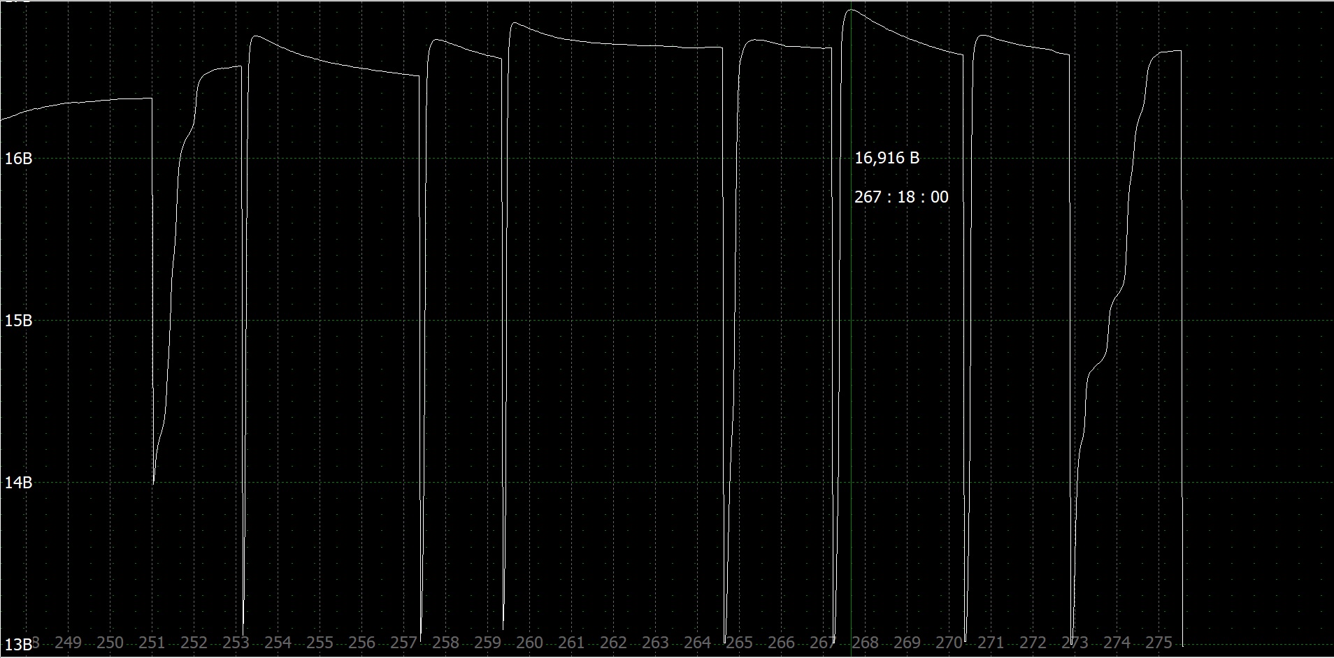

После разряда залил 24,66 Ач (2,74 С)

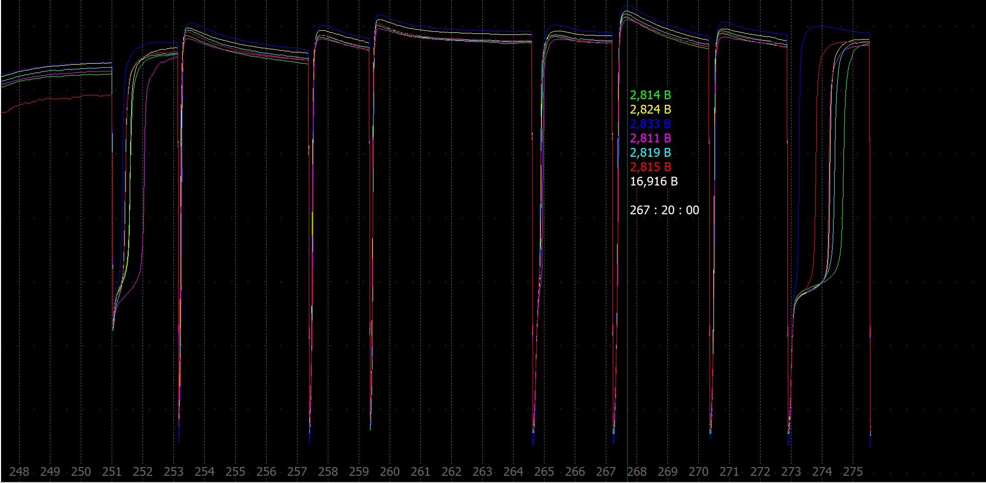

На графике справа видны отстои батареи периодами 2-26 ч
Отстои не логировал, зафиксированы конечные напряжения заряда и отстоя.
Т.к. после отстоя электролит остывает и напряжение заряда увеличивается - ради интереса хотел увидеть максимальное. Есс-но так делать не рекомендую.
Напряжение поднялось до 16,916 В.

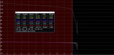

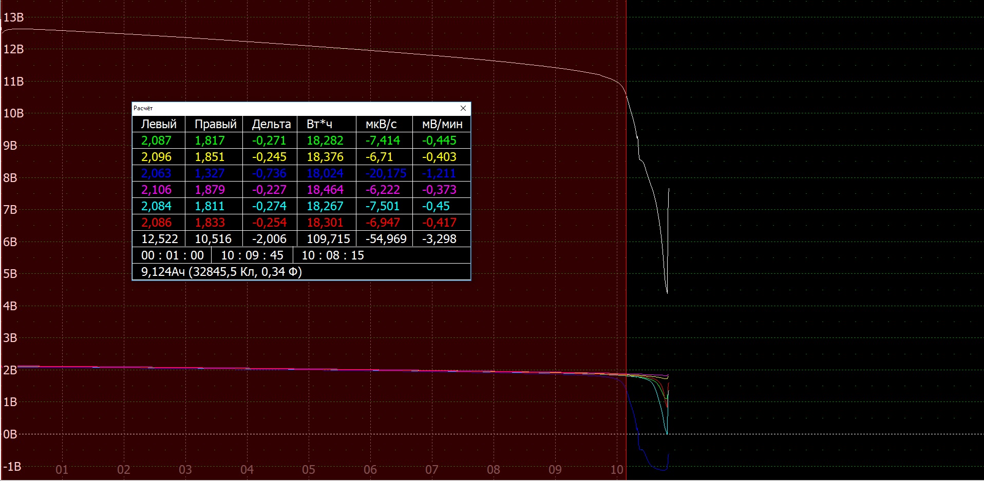

Разряд после издевательств.
Ток разряда 900 мА
До касания 10,5 В батарея отдала 9,124 Ач
Т.к. по плану испытуемая отправится на переполюсовку - решил разрядить поглубже, однако ошибся и подключил нагрузку неспособную поддерживать заданный ток ниже 5В.
Когда заметил падение тока до ~ 750- 800 мА - отключил разряд.
Курсор установил в точке снижения тока разряда. Обратите внимание на отрицательное напряжение синей ячейки.

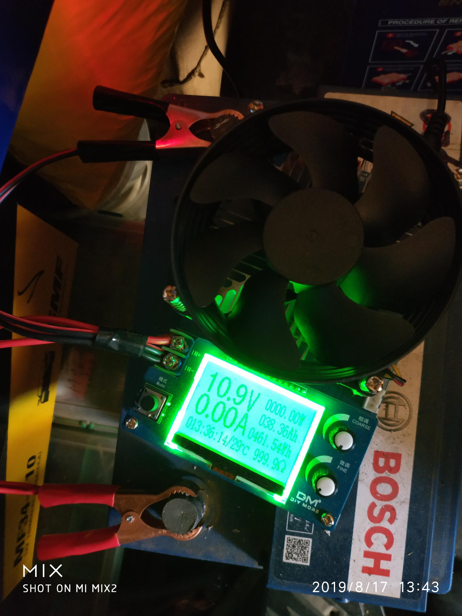

Возращаюсь после отпуска с новостями про мой аккум...
После прогона аккума по методу ув. [user]Branimir[/user], получилось следующее:
1. Первые этапы:
Цитата: Branimir от 26 Июль 2019 в 12:521. Долить воды до состояния блеска матов или вплоть до "зеркала" и
2. поставить на разряд до 11,4v током 1,5-2А (вся вода впитается)
3. Замерить НРЦ через 20-30 мин после окончания разряда и проверить сухость матов побаночно (если влажности не заметите, то чуть подлить воды, но немного!)
4. Заряжать током не более 1,5А до 14,40v вплоть до снижения тока до 0,1-0,3А
5. Если заряд будет окончен ранее, чем через 55-60 часов, то дозаряжать в режиме БП при Umax=14,40v
(важно подержать на заряде 60 часов и дождаться снижения тока до min-значений в пределах 0,1%=0,001С ----> это будет очень хорошим знаком для продолжения)
Долил по 35мл в каждую банку. Отдалось в сумме ~80Ahr
Далее перед переходом на заряд с 16.2В, как и предупреждали, посмотрел влажность и  было сухо как мне показалось. Долил еще по 20мл в каждую. Материал матов был беленький.

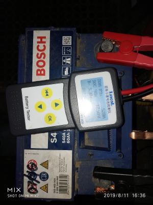

К этому моменту приехал показометр из китая - ALL-SUN EM571. Измерил параметры:
настройка типаНРЦCCAСопротивление, МОм
AGMF13.56В5405.4
WET13.54В6704.44
GEL13.54В5555.38
НРЦ после 12ч отстоя столо 12.98В.
Далее перешел к следующим этапам:
Цитата: Branimir от 26 Июль 2019 в 12:526. Далее дозаряд током не более 2А до 16,2-16,3v (все банки будут и должны "шампанить", т.е. колпачки будут слетать при открытой крышке, поэтому крышку на скотч или чем-то прижать)
и подержать так 3-5 часов (чтобы хорошо перемешалось до самого дна пузырьками).
Нагрев может быть, но незначительный (примерно, как температура больного человека).
Важно, чтобы U заряда поднялось до 16,2v
Если при данном токе не поднимается, то разбаланс банок не преодолен пока...
Тогда подержите подольше (можно 12-24 часа), но без нагрева.
7. Потом отстой (12-24 часа), замер НРЦ и на разряд током 3А до 11,4v
Банки шампанили, напряжение поднялось до 16.15В  и через 5 часов я выключил.
Визуальный осмотр показал, что маты в банках стали серые.

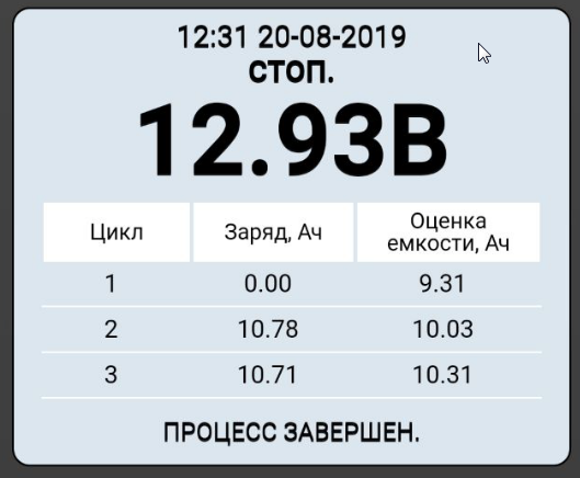

После этого провел 3 КТЦ:
-  заряд до 14.4В током 1.5А
- разряд до 11.5В током 3А
Расстроился и уехал в отпуск...
От залитых 80AHr не осталось и следа - ощущение, что заряд 16.2В угробил аккум до конца.
Маты стали грязно серые после заряда 16.2В.
Сейчас после 2 недельного отстоя НРЦ 12.93В.
Напряжение в банках у меня нормально померить не получилось, т.к. материал матов закрывает верх пластин и не видно куда касаться мультиметром.
Фокус не удался?
Выкидывать и покупать новый или попробовать зарядку совсем малыми токами с бОльшим напряжением?
Что посоветуете?

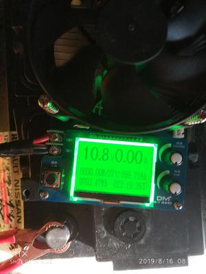

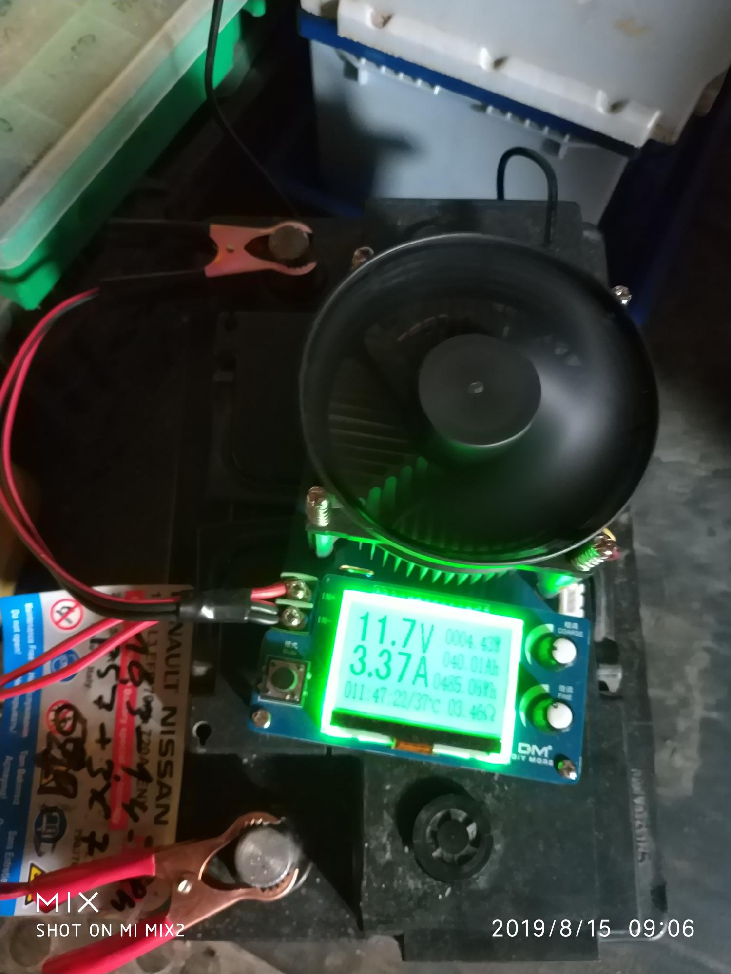

ЗЫ. Также приехала китайская управляемая нагрузка на 150W, теперь могу разряжать током 10А.
AGMF13.56В5405.4
WET13.54В6704.44
GEL13.54В5555.38

Если замер тестером был после отстоя, то Rвн высоковат для данной АКБ (должно быть менее 3,5мОм или max=4мОм по даташиту на нормальной).

Цитата: krufel от 15 Авг. 2019 в 12:41утром при напряжении 11,7в выдала 40Ач!!! Я не рискнул далее ее разряжать (хотя для полноты картины могу, если попросите)
Все таки для полноты картины разрядил ее до 10,5В и... 60Ач на пятилетней 70Ач при том, что получил ее в наш утиль с 25Ач. Неплохой подъем емкости более, чем в 2 раза.
И решил продолжить издеваться над ним дальше, тк плотность не выправилась за эти двое суток и ток ниже 1,4А не упал.
Подлил водички до уровня и снова под 16,5 - 1,4.
KUGOO G-BUSTER 2*1.2kWt
krufel
Бош закончил свои мытарства двухсуточным  дозарядом 16,3В. Ток упал с 1,2А до 0,4А. Отстоялся полсуток и показал еще более хороший результат -
Иииии.... емкость выросла с 12 ....до.... 38Ач!!!! БОЛЕЕ, чем в 3 раза!!! Не надо никаких ЗУСов и БеЛок!
Бранимиру огромнейший респект!!!!!!
neuroice
Цитата: Branimir от 20 Авг. 2019 в 15:54А какой был ток в конце заряда при 14,40v ? И сколько длился первый этап?
За 48ч залилось 60Ач, плюс еще за 60ч залилось еще 20Ач.
Цитата: Branimir от 20 Авг. 2019 в 15:54Если замер тестером был после отстоя, то Rвн высоковат для данной АКБ (должно быть менее 3,5мОм или max=4мОм по даташиту на нормальной).
На АКБ без разбаланса U легко поднимается выше 16,3-16,4v.  У Вас разбаланс по банкам остался.
Маты стали грязными во всех банках?
На каком режиме показатора правильно мерить сопротивление - GEL? Значения уж больно разные.
Да маты стали грязные во всех банках.
Цитата: Branimir от 20 Авг. 2019 в 15:54Отдаваемые Ah остались прежними. Метод в данном случае точно не помог.
Если есть утечки на банках (полуКЗ), то и переполюсовка не поможет (хотя НРЦ за 2 недели не упало...).
Мало инфы...
НРЦ после 3х КТЦ и отстоя 5 часов было ~13.6В.
Напряжение 12.93В это я сегодня скриншот сделал. Получается за 2 недели упало на 0.6-0.7В.

если есть желание докопаться до сути, то засверлитесь к перемычкам между банками.
Да разобраться хочется. А как понять где находятся перемычки, т.е. где сверлить?
Пунктиром отметил границы банок - их хорошо видно сбоку аккумулятора по литью. А вот где сверлить на границе банок (на рисунке выше-ниже)?
Где красные кружочки на картинке?
К сожалению, мне такие еще не приходилось сверлить.
Если промажете пару-тройку раз, то не беда, думаю (можно будет паяльником небольшой мощности замазюкать).
[user]neuroice[/user], при проведении КТЦ какой НРЦ был после окончания разрядов ?
И до какого Imin Вы держали на заряде при 14,40v (и сколько времени)?

Цитата: neuroice от 20 Авг. 2019 в 12:50К этому моменту приехал показометр из китая - ALL-SUN EM571. Измерил параметры:
настройка типа   НРЦ   CCA   Сопротивление, МОм
AGMF   13.56В   540   5.4
WET   13.54В   670   4.44
GEL   13.54В   555   5.38
1. Не понятно, как прибор ухитряется получить разное сопротивление в зависимости от установки типа АКБ. Это примерно как измерять температуру окружающего воздуха, направляя обычный термометр на разные стороны света: как ни крутись, цифры "одинаковые" будут, а тут - +/- 25%...
2. Независимо от любых инструкций надо отслеживать поведение АКБ и вносить соответствующие коррективы в процедуру. Бессмысленно 5 часов держать батарею в состоянии "Банки шампанили".
Cyberpapa
Цитата: Дм. от 22 Авг. 2019 в 21:331. Не понятно, как прибор ухитряется получить разное сопротивление в зависимости от установки типа АКБ. Это примерно как измерять температуру окружающего воздуха, направляя обычный термометр на разные стороны света: как ни крутись, цифры "одинаковые" будут, а тут - +/- 25%...
Так поступают все тестируемые мной измерители Rвн. При переключении типа батарей (наливная/ AGM) меняется Rвн и ток холодной прокрутки.
Посему в сообщениях рапортую о двух измерениях в разных режимах, дабы народ не думал, что низкое Rвн вызвано неправильным выбором типа батарей.
Пример.
