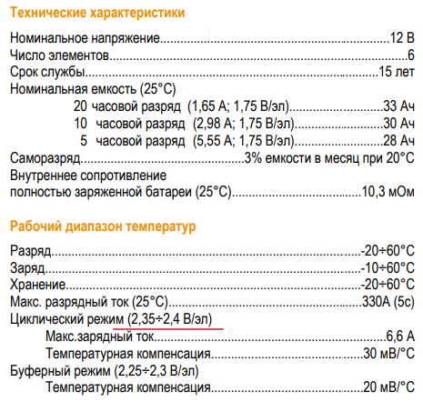

На сайте Delta написано, что GX чисто гелевые, а GEL - AGM+GEL. Как ни странно, не наоборот. По словам специалиста из чата на этом сайте, GEL - более новая серия. Судя по фото, среди GEL, как и среди других серий Дельты, попадаются и "низковольтные" (cycle 13.8-14.1V), и "обычные" (cycle 14.1-14.4) АКБ.
В старых инструкциях Дельты на картинках "низковольтные" АКБ, параметры в таблицах даны для обычных. В новых инструкциях надписи на фото или 3D-модели АКБ совпадают с таблицами.

Цитата: Паяка от 30 Июль 2019 в 21:00В старых инструкциях Дельты на картинках "низковольтные" АКБ, параметры в таблицах даны для обычных. В новых инструкциях надписи на фото или 3D-модели АКБ совпадают с таблицами.
Вот это фокус...Получается на старых корпусах написано, что максимальное напряжение 2.35В на банку, а на новых 2.4В на банку. А в тексте во всех вариантах написано, что в цикле 2.35-2.4 на банку:
Очень я сомневаюсь, что там что-то реально изменилось - скорее всего просто редезайн корпуса.

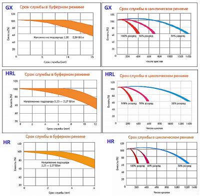

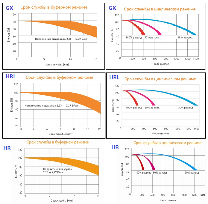

Вспомнил еще один давно меня мучавший вопрос. В даташите номинальные емкости указаны при разрядах до 1.75В на банку (10.5 на весь аккум).
Но насколько я понял из этого форума и из других материалов в интернете - такой глубокий разряд не рекомендуется потому что приводит к непоправимой деградации активной массы.
Безопасным вроде как считается 11.5В для всех типов свинцовых аккумуляторов.
Это правильно?

Цитата: neuroice от 31 Июль 2019 в 11:28В даташите номинальные емкости указаны при разрядах до 1.75В на банку (10.5 на весь аккум).
Там же указано влияние глубины разрядов на срок службы в циклическом режиме.
Что интересно, на графиках из старых даташитов HR и HRL указан пониженный диапазон плавающей подзарядки, а для GX обычный.

Цитата: neuroice от 31 Июль 2019 в 11:28Вспомнил еще один давно меня мучавший вопрос. В даташите номинальные емкости указаны при разрядах до 1.75В на банку (10.5 на весь аккум).
Любой разряд вреден батарее и чем он глубже, тем более вреден.
Чем глубже разряжаем - тем меньше циклов выдерживает батарея.
ЦитироватьБезопасным вроде как считается 11.5В для всех типов свинцовых аккумуляторов.
Это правильно?
Не правильно, это придумки гаражных специалистов.
Многое зависит от тока разряда и балансировки банок.
При разных токах разряда, безопасный предел тоже различен, чем больше ток - тем ниже предел.

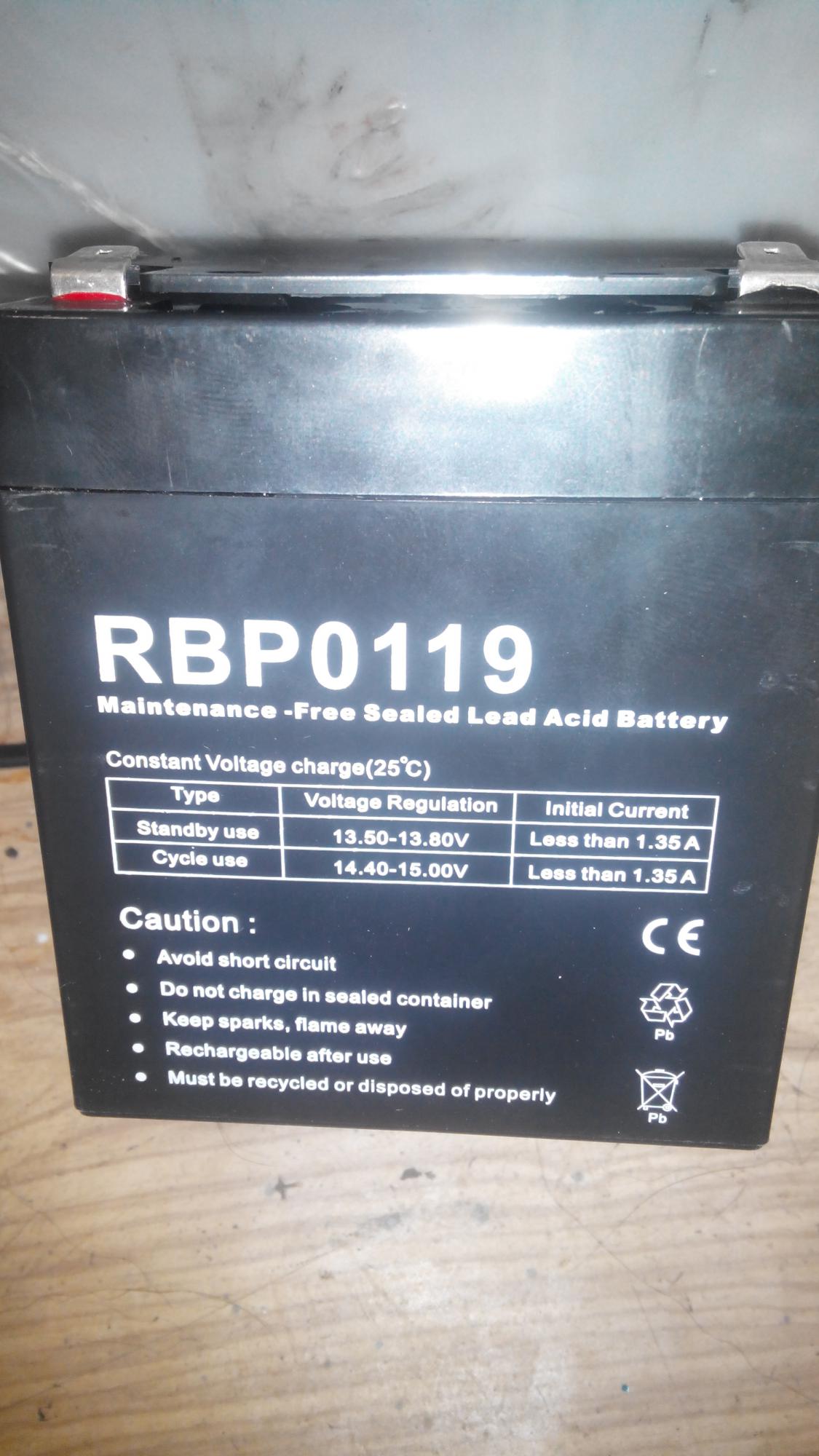

Появилось два вопроса. Первый о выборе пары АКБ для бесперебойника. Из доступного имеется
Цена                         1350р        CSB HR1221              Delta HR 12-21 W
Технические характеристики
Емкость                                          5.3 А*ч         5 А*ч
Напряжение                                 12 В                 12 В
Максимальный ток заряда        2.1 А                       1.5 А
Максимальный ток разряда        90 А                 75 А
Внутреннее сопротивление        25 мОм         32 мОм
Срок службы                                5 лет                 8 лет
Ширина                                       70 мм                         70 мм
Высота                                        106 мм                       101 мм
Длина                                         90 мм                         90 мм
Вес                                              1.8 кг                          1.8 кг
Склоняюсь к первому, а может что другое посмотреть? И ещё, родные высохли, сильно греется транс в бесперебойнике, буду ставить вытяжку на корпус, но понятно, что проблему координально не решит.
И второй. Родные АКБ
это один из двух
высохли. НРЦ после снятия около 13в, но ёмкости 0.
Вчера вскрыл им черепки, добавил водички, примерно по 5мл в банку и оставил на пропитку на ночь. Утром НРЦ упало до 9в на одном и 7,5в на другом. Попробовал под зус5, предварительно толкнув с 12в БП. Но тут же улетает до 15в и в паузу, переключил на мод1 (около 0,2А ток) простоял часов 6, нагрелся, но заряд почти не принял. Вот думаю либо поставить под БП малым током на пару суток, или воткнуть в песперебойник, правда АКБ последовательно на 24в включены. После зуса и отстоя 6ч НРЦ 9,25в и 7,95в (его под зусом пару часов продержал током 0,2А).
С чего начать?

Цитата: SanSanich от 31 Июль 2019 в 19:43Вот думаю либо поставить под БП малым током на пару суток....
Ткни шилом в положительные пластины, если будут растрескиваться или разрушаться -  отправляй в утиль.
Если крепкие - доливай воду с избытком, до уровня болота, ставь под ЛБП без ограничения напряжения, ток 50 мА. Когда напряжение опустится до 14-16 В - подними ток до 100 мА и заряжай часов 50-100, периодически контролируя влажность стекломатов, потом доложишь  чАво наколдовалось.
Если устроит парочка или две парочки потрепанных 9Ач батарей, которые легко разгонятся до 6-8 Ач - приезжай, сдам в аренду на пару тройку лет. Поможешь другу проводить эксперименты.
Поставишь рядом с UPS.

[user]Branimir[/user], спасибо за полезные советы. Почитал про данные АКБ, может кому пригодится
решил взять CSB HR1221. Вот только разберусь, почему так транс в бесперебойнике греется, ток хх 100ма при 220в и температура 66гр! Горяченный. При подключённых АКБ (решил старые попытаться поднять на нём) ток в первичке 210мА, ток заряда был 0,7А поначалу. Как не странно, спустя 4 часа напряжение на них почти выровнялось 13,61в и 13,49в при 27,1в заряда и токе 0,4А. Нагрелись до 52 градусов. Отключил, НРЦ 10,66в и 12,5в., под лампочкой стали подавать признаки жизни. Пока отключил, пусть остынут.
Cyberpapa
Цитата: SanSanich от 01 Авг. 2019 в 01:47Вот только разберусь, почему так транс в бесперебойнике греется
Обмотки алюминиевые ?
SanSanich
Цитата: Cyberpapa от 01 Авг. 2019 в 07:08Обмотки алюминиевые ?
Хз, не похоже, транс здоровый и заваренный, как в микроволновках. CyberPower UT1050E. Первичка на 3 провода, прозвонил, 8,8 Ом и 9,1 Ом. 220в идёт на выводы с бОльшим сопротивлением. Там отвод на 8,8 Ом через реле переключается при пониженном входном, вроде всё логично.
Ладно, не в тему всё это, уж простите. Уже даже заказ сделал на 2 АКБ CSB, но не оплатил ещё. Вот теперь и думаю, проще за эти деньги (2600р) взять новый UPS и не париться. Там то всего на 1 офисный комп, свет уже с 2015 года стабилен (после блекаута в 14 от братьев наших неразумных!). Но теперь только если скачёк какой по сети, вот он и ловил, переключаясь на АКБ, а они высохли. Так что, товарищу новый УПС, а мне танцы с бубном над этими АКБ и UT1050E!
Хотя картина не радует. После ночи отстоя  НРЦ 8,31в и 10,18. Это лучше чем вчера, но .... Поставлю ка я их через лампочки на БП от 18в, а там видно будет.
