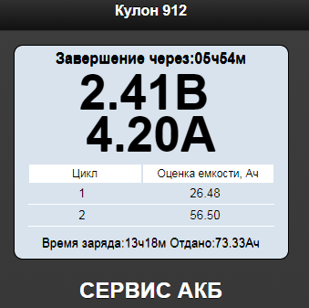

Несколько дней продолжал возиться с этой батареей. Докладываю результаты  :-)
С помощью нескольких КТЦ Кулоном смог поднять емкость больной ячейки с предыдущих 56,5 Ач сначала до 73,92 Ач, потом до 76,85 Ач. Посчитал, что Кулон сделал все что мог, поэтому перешел на ЗУС.

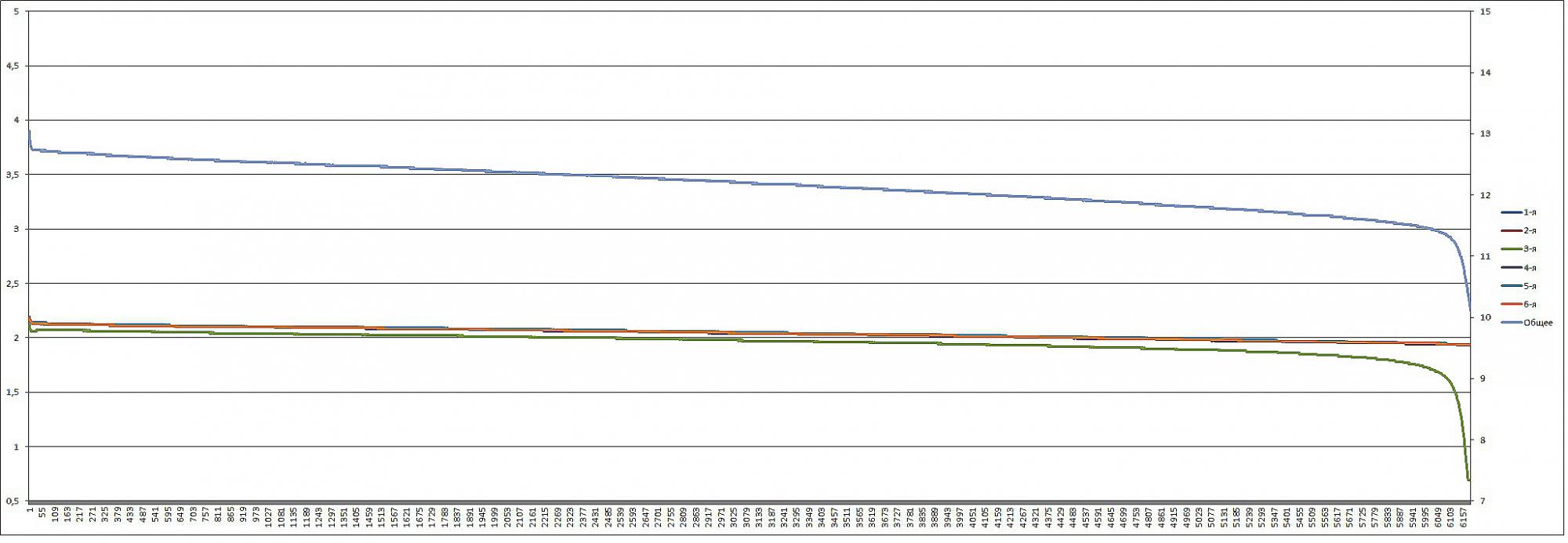

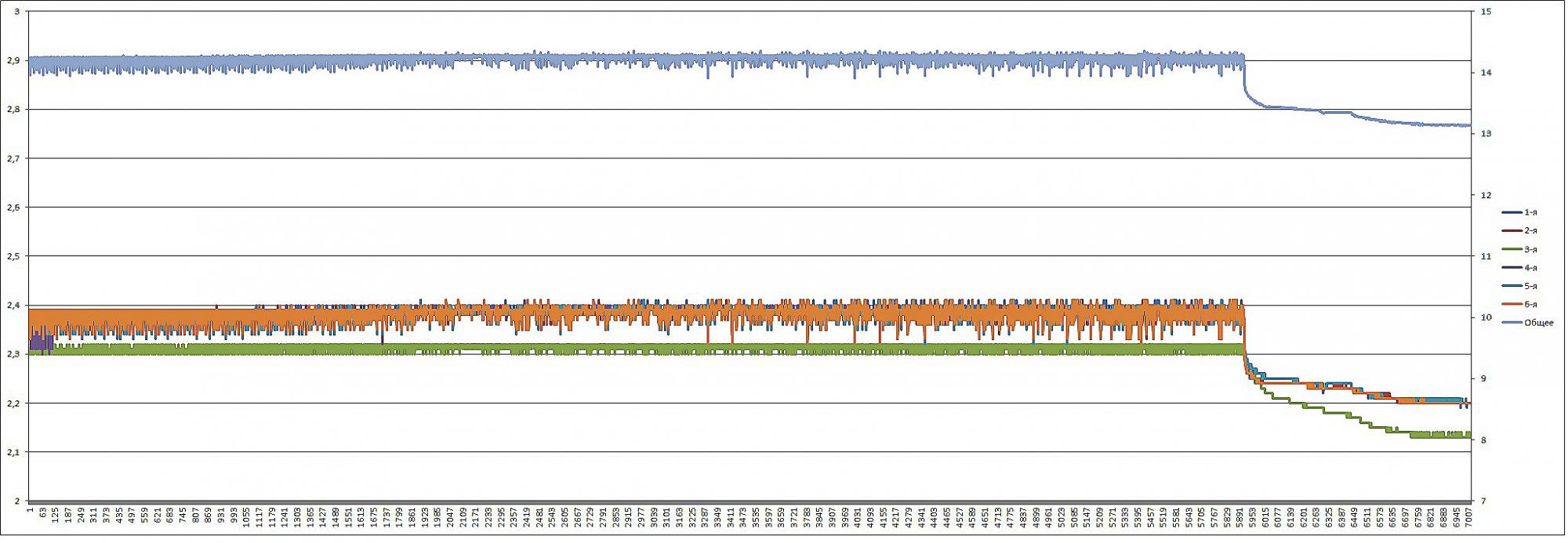

Сделал побаночный лог моего последнего КТЦ с зарядкой ЗУСом. Вот график заряда ЗУСом и отстоя в течение 3-х часов

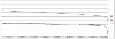

Вот график разряда нагрузкой 5А

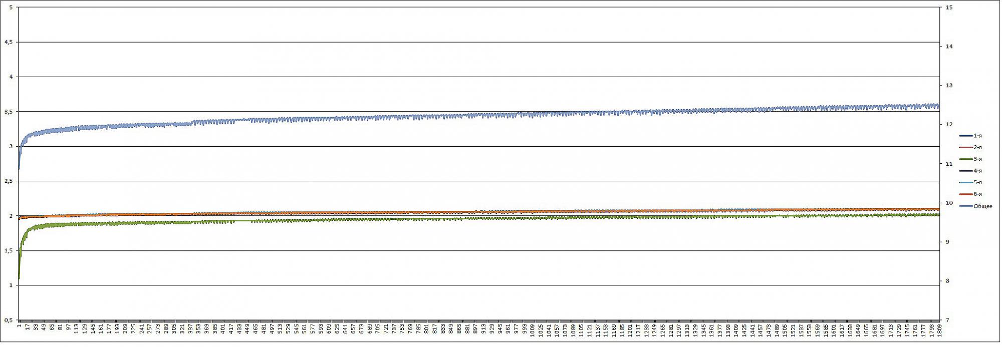

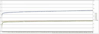

Вот начало заряда тем же ЗУСом после окончания разряда
Как видно везде третья банка ниже всех по напряжению и при заряде и при разряде и в НРЦ. Че с ней делать ума не приложу. Такая же история у меня наблюдается и на нескольких моих гелевых АКБ работающих в "солнечной системе".
