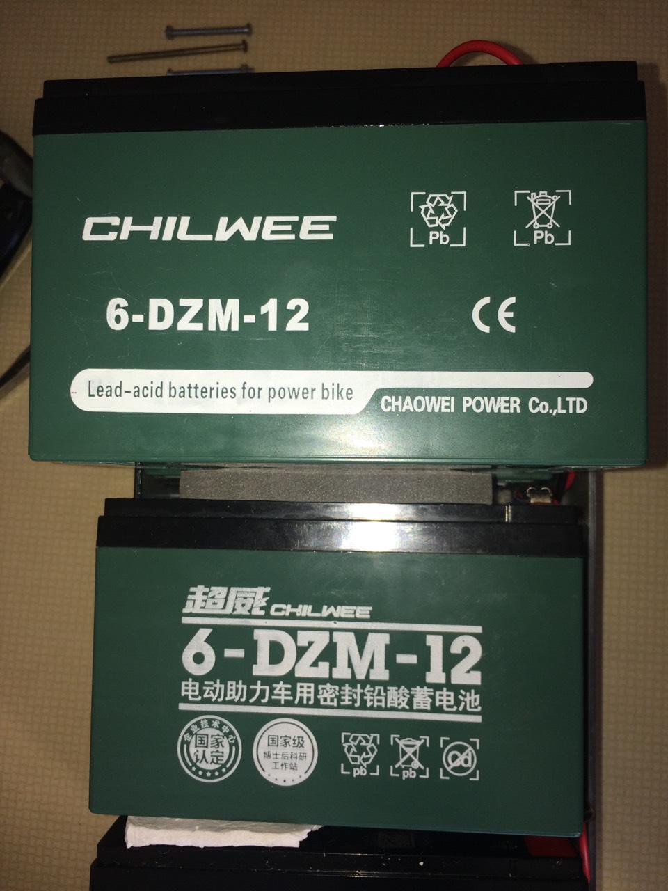

Цитата: siropchik от 08 Авг. 2018 в 13:33Такой ещё вопрос, я что-то не пойму. У меня гелевые аккумы?
И подойдут ли такие AGM? Leoch DJW12-12
Аккумулятор 12v 12Ah
Герметизированная свинцово-кислотная AGM батарея.
Универсальная АКБ для использования в ИБП и электроприводах.
[user]siropchik[/user],  я дума здесь вы найдёте ответы на свои вопрсы
https://chilwee.ru/batteries/dzm-series/
https://chilwee.ru/wp-content/uploads/2017/04/6-DZM-12-1.pdf
https://chilwee.ru/wp-content/uploads/2017/04/akb_chilwee.pdf
к стати, вопрос из серии, найди пару отличий .....
[user]siropchik[/user], а зачем (как?) вы по припаивали перемычки между акб к клемам акб?

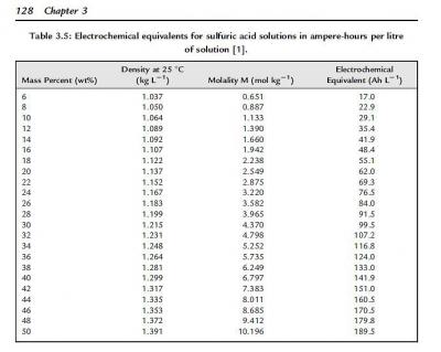

Цитата: Серик от 12 Авг. 2018 в 09:13Таким образом в работе 3,5 моля? 3,5 моля на литр?
А если  считать с 1,285 при 6,5 литрах электролита?  Как изменится плотность при разряде током 0,2С ( 480А*ч/5ч=96А ) до напряжения разряда 1,75В?
3,5/15частей ( с 1,10 до 1,25 ) =0,23.
Каждые 10 гр на литр плотности это 0,23 моля на литр?
Тогда раствор плотностью 1,285 будет 5М+(0,23*3,5)~5,8М раствор?
Что то не сходится, потому как Вы указали для плотности 1,100 1,5М, а по моему пропорциональному расчету каждые 10 грамм плотности на литр=0,23М, а тут с 1,00 до 1,10  1,5М?
смотрите таблицу (взята из книги Павлова):
в 1-м литре электролита плотностью 1,285 содержится 135 А-ч - если при разряде АКБ израсходовать такое кол-во серной кислоты.
Ваши элементы емкостью 480 А-ч содержат 6 литров электролита, т.е. из одного литра извлекается 80 А-ч.
135 - 80 = 55 А-ч. Это плотность 1,12.
Иными словами, снижению плотности 1-го литра электролита с 1,285 до 1,12 соответствует извлечение из одного элемента с объемом электролита в 6 литров - 6*80=480 А-ч.
Для объема в 6,5 литров - это падение плотности с тех же 1,285 до 1,13.

Приветствую Всех Форумчан!
Здравствуйте, Уважаемый Дм.!
Благодарю за расчеты и таблицу!
Таблица мне понравилась!
По таблице все сходится.

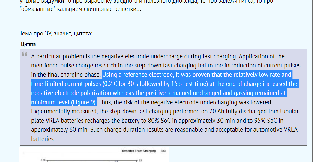

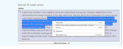

После прочтения новой для меня информации:
https://electrotransport.ru/index.php?msg=1427694

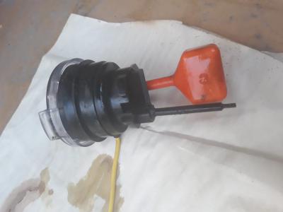

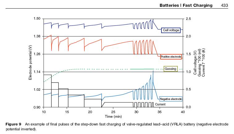

Поставил подопытного снова на заряд. Элемент был в отстое неделю.
Саморазаряда по НРЦ не заметил. Как успокоился за 2 дня до 2,11В так и оставался по сию пору 2,11В.
Электрод для "замера поляризации" погружен в электролит.
В начале заряда, первые 10-15 минут напряжение заряда 2,18-2,19В. А напряжение ( во время заряда ) между минусовым полюсом и электролитом 0.555В, а в конце 5 секундной паузы 0,499В.
Через час напряжение заряда 2,37В. А напряжение ( во время заряда ) между минусовым полюсом и электролитом 0,600В и 0,579В в паузе.
На этой картинке потенциал минусового электрода в конце заряда 1,14В.
https://electrotransport.ru/images/4/vjpqyd.jpeg
Но там идет заряд большим током, насколько я понял, хотя ток заряда не указан.
Но поскольку речь идет о ..step-down fast charging.., скорее всего ток заряда немаленький.
step-down fast charging с этой картинки скорее всего что то типа по методу Вудбриджа, если смотреть на масштаб, то в начале заряда ток 1С,  через 15 минут на третьей ступени 0,5С, ближе к 20 минуте 0,25С ( 5 ступень ), на 22-ой минуте 0,2С, а ближе к 30 минуте начинается импульсный заряд током 0,2С, в это время на этом графике потенциал отрицательного электрода подобрался уже к 1В!
А зеленая штрих-линия иллюстрирует (  наверное ) интенсивность газовыделения, ближе к завершению зарядки эта линия становится сплошной, после выключения зарядки эта линия вновь становится прерывистой.
У меня ток заряда в импульсе 60А, а средний ток заряда по амперметру не помню какой. Может быть 15А.
Маловато. Наверное долго придется ждать верхней границы поляризации отрицательного электрода.
Придется как нибудь перемотать импульсный трансформатор с теми же обмоточными данными по количеству витков, но провод взять побольше по сечению. И накрутить его (регулятор тока) до 50А в постоянке ( против 30А сейчас ) и 100А в импульсе.
Это немного, всего лишь 250-300 Ватт в импульсе. Первичка, да и вся высокая часть останется без изменений.
Также потребуется запараллелить диоды выпрямителя. Ну и сечение провода дросселя тоже придется увеличить.
Тогда можно будет посмотреть на поляризацию отрицательного электрода ближе к завершению заряда при бОльшем токе заряда.
На данном же рисунке при импульсном токе 0,2С ( оценочно ) поляризация с 0,5В до 1,1В нарастает за 5 минут!
Весь заряд происходит за 35 минут!
Прошло еще 2 часа ( всего 3 часа с начала заряда ) , напряжение заряда 2,42В, потенциал отрицательного электрода 0,655В, в паузе 0,588В.
Электрод:

Цитата: Серик от 18 Авг. 2018 в 16:10https://electrotransport.ru/images/4/vjpqyd.jpeg
А где саму статью можно качнуть? Ну или ссылку на неё.

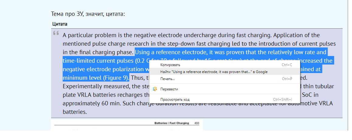

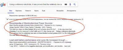

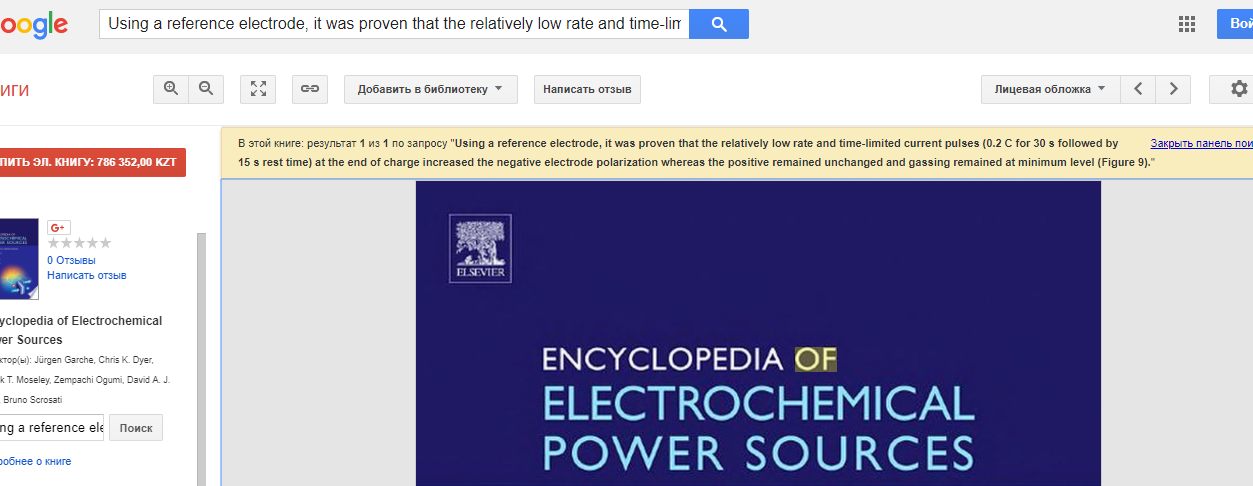

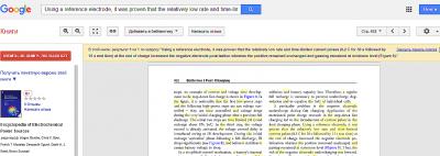

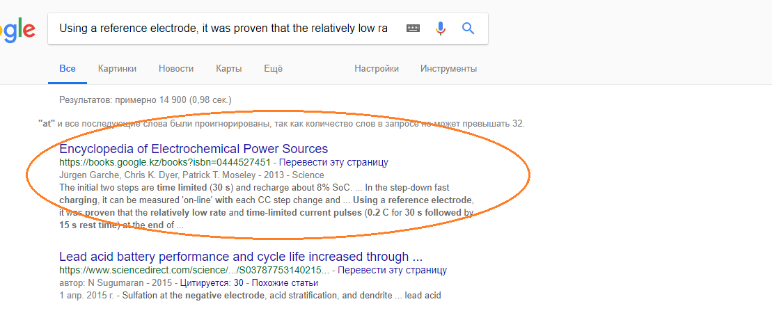

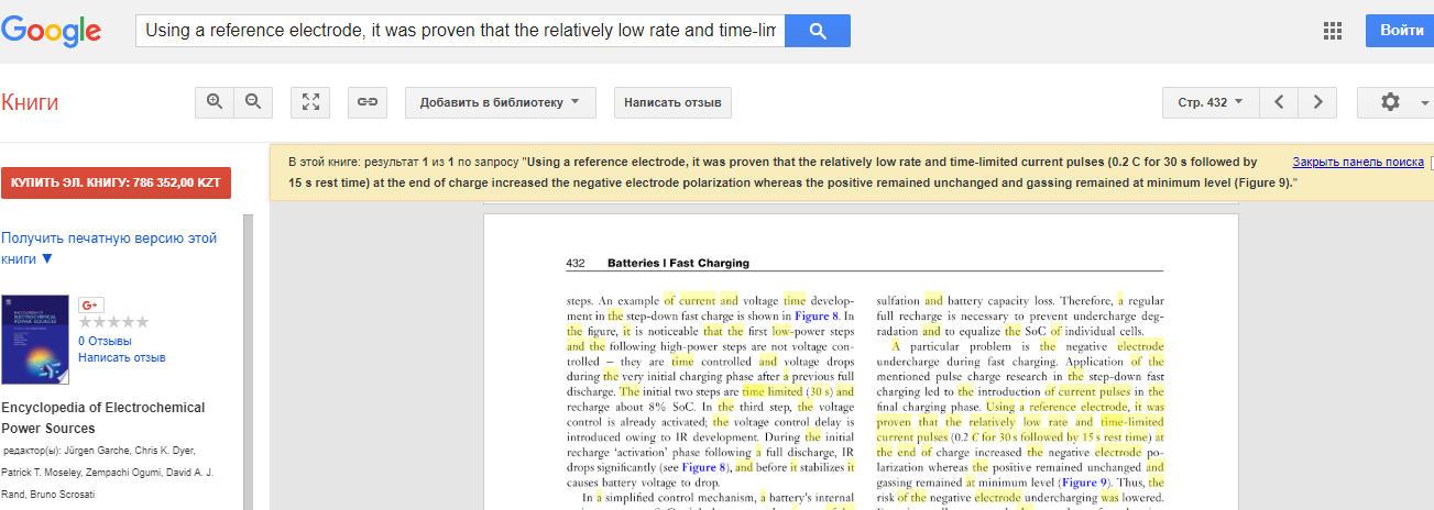

Серик
#984
Здравствуйте, Уважаемый SanSanich!
Минуточку!
Я сделал так: выделил кусочек текста, отсюда:
https://electrotransport.ru/index.php?msg=1426988
вызвал контекстное меню, выбрал найти....... в Google, в открывшемся окне с результатами выбрал самый первый результат и попал прямо в эту книгу, именно в это место!
Дальше можно читать прямо в этом окне, вниз или вверх.
Но, заметил при прочтении, что некоторых страниц не хватает. :-(
А это, я так понял, обложка этой книги:
SanSanich
Цитата: Серик от 19 Авг. 2018 в 14:04А это, я так понял, обложка этой книги:
Вас понял. Спасибо.
