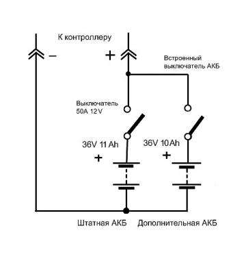

Привет!  Подключение дополнительной АКБ сделал по такой схеме.
Для этого поставил выключатель 50А 12В в деку и использовал встроенный выключатель доп. АКБ.  При такой схеме можно питаться от каждой АКБ раздельно или от обеих вместе, но с обязательным  учетом  равности зарядов. Обе АКБ имеют по два силовых провода и два провода на зарядку. Я стараюсь включать АКБ параллельно при 0,1-0,2В на выключенном самокате, но были случаи и при 0,4В. Кстати, при замере напряжения батарей раздельно вольтметром они всё время имеют разность напряжения в 0,3 - 0,5В. По замерам при движении на каждой из АКБ раздельно получается суммарный пробег около 45км, а при движении на двух АКБ - до 50км. Если кому интересны конструктивные детали то смотрите на 23 странице "Электросамокат Eboard". Но у меня есть не выясненный вопрос:  каков предел разности напряжения батарей при параллельном включении? Кто пишет про 0,1-0,2В, а кого-то и 1В не пугает... Где истина?

например у меня две батарейки с сопротивлением 30.0мОм (сопротивление контактов и длинна/толщина провода не учтена), если между ними разница в 1V, перетекать будет 16.6ампер, для разряда нормально, а для заряда многовато, время перетекания не длительное, снизится достаточно быстро.
При среднем напряжении на аккумуляторах ток перетекания, а следовательно заряда можно увеличить, но уменьшить по мере приближения к полному заряду.

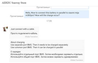

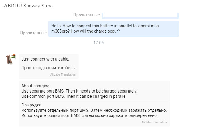

Как у китайца спросить про тип бмс?
Заказал вот такую АКБ https://www.aliexpress.com/snapshot/0.html?spm=a2g0s.9042647.6.2.69a933edMAZIUE&orderId=5000440690442594&productId=32855425123 , хочу ее поставить в параллель на m365pro,
Спрашиваю у китайца как подключать он непонятно что отвечает. То ли это означает что бмс симметричная и втыкай как хочешь, то ли просто так на отвали написал.
[user]dima966[/user], ссылка на батку не открывается.
Скорее всего там стоит нессиметричная БМС.
Продавца надо спрашивать не о том, как соединять батареи, а именно о типе БМС.
Симметричные называются "with common port"
Скорее всего, он и сам не знает, какая именно БМС стоит в батарее.  :pardon:

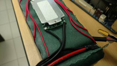

Вскрыл батарею, бмс не симметричная. Так понимаю можно просто поставить симметричную вместо нее?
АКБ 10s4p, какую лучше воткнуть посоветуете?
