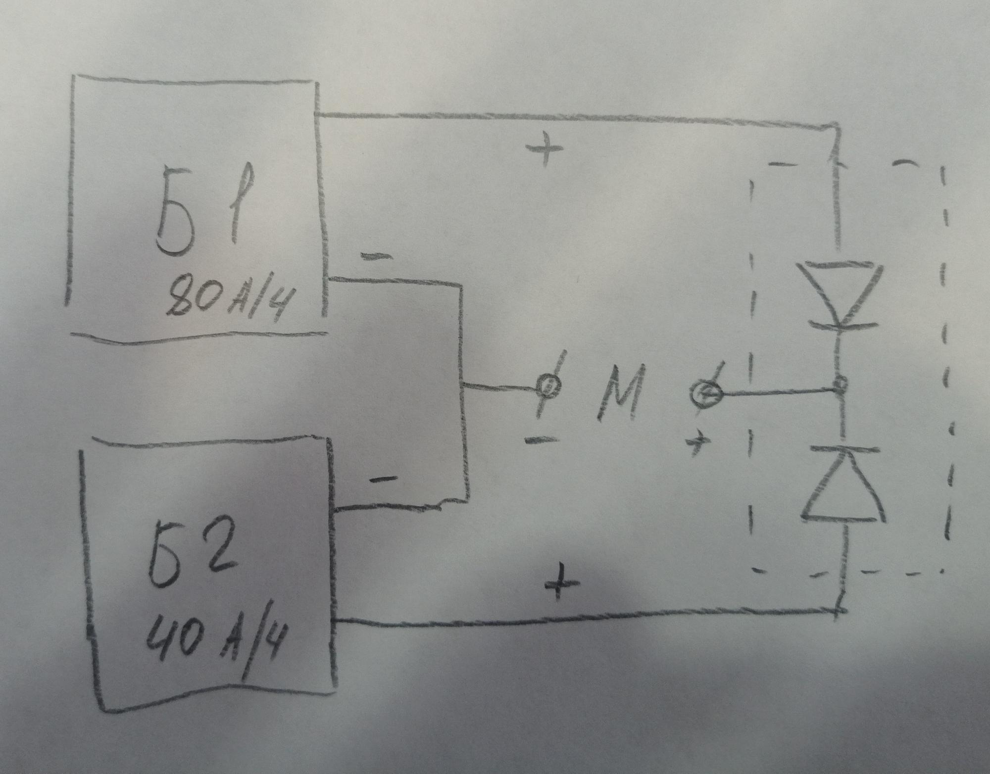

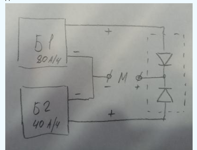

sergey_il
Коллеги, такой вопрос!
Покурил тут кучу тем, на придмет паралельного соединение батарей, все равно остались некие вопросы .
Конфиг у меня довольно таки сложный, батарея стоит на веломобили 80А/Ч лития 19 ячеек.
Сейчас переделал на полный привод, т.е. 4 контролера 4 двигателя,  чуть перестало хватать батареи....
Решено поставить доб батарею. т.е Еще 40А/Ч лития 19 ячеек, соединить паралельно.
И так конфиг батарей , стоит smart BMS (ant) 200А на обоих конфигах т.е. выровнять по заряду можно довольно таки точно.
Как я понимаю по законом Ома Киргофа, и других умных ученых ))). Будет происходит следующие батарее будут разряжается одинаково, т.е. нагрузка по току будет одинаково, но как я понимаю не долго, та батарея которая по емкости меньше, начнет терять напряжение соответственно ток. Значит вторая батарея будет пытаться выравнять эти напряжения т.е. ее заряжать. Вот тут думаю нужно ставить диоды, чтобы батарее работали независимо, т.е. когда слабая разрядится, просто начнет отдавать ток меньше в общую цепь к примеру 60/40% и т д пока одна из них не отключится.
Знатоки поправьте меня и дай не несколько советов
1. Можно ли поставить просто силовые диоды на каждую батарею к примеру на 250А
возникает вопрос, сильно ли они будут грется?
2. Поставить диод Шотки у них переход имеет очень маленькое сопротивление
https://aliexpress.ru/item/32950010026.html?spm=a2g0v.search0302.3.152.6fc0328fdBblqC&ws_ab_test=searchweb0_0,searchweb201602_0,searchweb201603_0,ppcSwitch_0&algo_pvid=b35687d6-e4b6-4882-ba8a-c905b8002269&algo_expid=b35687d6-e4b6-4882-ba8a-c905b8002269-22
Или я заблуждаюсь ? в правильности расчетов и действий?
Ну и как я понимаю, при такой схеме можно не особо выравнивать напряжение на батареях, можно даже допустить перекос в 5-10в все будет работать.

LeoDron
Заряжать, однозначно по отдельности
Перетекание между батареями исключено. С одной стороны вроде и не плохо, а с другой и смысла большого в такой схеме, кмк, нет. Если батареи идентичные (не только по напряжению, но и емкость×сопротивление у батарей  близкие), то и без диодов нормально работать будет (зарядка/рекуп - есть нюансы), а если сильно разные то и смысла особого в  такой схеме я не вижу :pardon:
#247
Неправильно понимаешь. Напряжение на параллельно соединённых батареях всегда одинаковое. Поэтому ток разряда каждой из них в общем случае будет пропорционален ёмкости. Относительный уровень заряда (в процентах) на них тоже будет одинаковый в любой момент времени. Т.е. разряжаться они будут синхронно.
Если банки похожей химии (все с номиналом 3.6-3.7 и потолком 4.2), то можно соединять параллельно без извращений батареи любой ёмкости из любых ячеек (при одинаковом последовательном количестве, само собой).
Тем более при наличии симметричных бмс. И заряжать тоже вместе.
Даже если разной (кобальт, фосфат, титанат) в большинстве случаев всё будет норм.
У меня который год успешно работает фосфат 16s параллельно с теслабанками 14s. На первый взгляд кривые разряда и сопротивление катастрофически разные. Но это не мешает мне получать с этой сборки полную суммарную ёмкость. С уменьшением нагрева как одной части, так и другой, по сравнению с раздельным использованием.
Перед соединением не обязательно выводить разницу напряжений в ноль. Достаточно <0.4В на ячейку. Сами уравняются за 15-20 минут допустимыми токами. Но если вывести - хуже не будет, просто трата времени.
Цитата: sergey_il от 12 Май 2020 в 13:181. Можно ли поставить просто силовые диоды на каждую батарею к примеру на 250А
Сильно. Не меньше полвольта на диоде в лучшем случае. Умножай на ток. При 100А уже 50Вт. Это дохрена, нужен очень жирный радиатор или хороший обдув.
И да, ключевой вопрос: тебе реген совсем не нужен? Он не будет работать с диодами по очевидным причинам.
sergey_il
не совсем понял? батареи разные 80А/Ч и 40 А/Ч разница почти в половину, т.е при одинаково разрядке на батарее №2 может получится что на батарее 66 вольт а на батарее №1 72 вольта, потому что она медленнее разряжается
Добавлено 12 Мая 2020 в 14:49
Либо!!! тогда нагрузка потребляемая с батарей одновременно должна быть не одинаковая! то есть если при нагрузки на всю сборку, нагрузка  примеру 100А , значит одна должна отдать 60 А другая 40А , ну это приблизительно... и отключится они должны вместе. Или, что то не срастается....
Не может. На параллельных элементах цепи напряжение одинаковое по определению.
LeoDron
если 80Ач с сопротивлением, например, 50 мОм; а вторая батарея 40Ач и ее сопртивление в два раза больше (100мОм), то это и есть идеальная пара :exactly:
Цитата: LeoDron от 12 Май 2020 в 14:50
если 80Ач, например 50 мОм; а 40Ач - сопртивление в два раза больше (100мОм), то это и есть идеальная пара :exactly:
Даже если обе по 50мОм, в конечном итоге параллельная эксплуатация будет лучше для обеих батарей, чем раздельная.
Добавлено 12 Мая 2020 в 14:55
Ты внимательно читаешь?
Цитата: tmiaer от 12 Май 2020 в 14:36Поэтому ток разряда каждой из них в общем случае будет пропорционален ёмкости.
При общих 100 амперах с одной будет 100*40/(80+40), со второй 100*80/(80+40)
