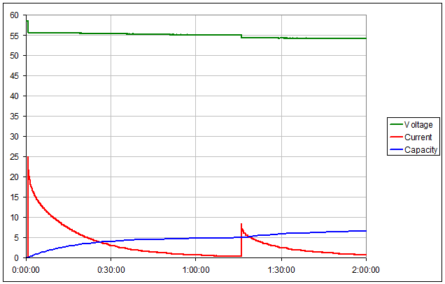

Всё что вы хотели узнать про параллельное соединение батареек, но боялись спросить.
Три батки примерно одинаковые по 23-25Ач. На одной 100% (с неё замер), на двух других 50%. Сначала первая параллелится со второй, потом после выравнивания эта пара параллелится с третьей.
Кошмарный перетекающий ток, который сжигает всё и вся в округе прилагается
LeoDron
Цитата: tmiaer от 13 Фев. 2019 в 12:30Кошмарный перетекающий ток, который сжигает всё и вся в округе прилагается
1C  в пике - терпимо. Но все одно не хорошо так - батарейки беречь нужно  :-)
[user]LeoDron[/user], ничего им не будет, если не заниматься этим по десять раз в день. Даже от двух и трех цэ в течение минуты-другой.
