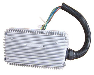

Цитата: se от 25 Май 2012 в 07:30
Из вашего примера я вижу, что это контроллер для фанов, делается чтоб решить их проблемы - как БМС на липо ну и замена измерительному прибору.
Мощный скутерный контроллер типа этого стоит на таобао 100-200$, все провода спрятаны :)
Да, размер не малый, причем половина размера это толстый железный корпус, если самостоятельно охлаждать, можно уместить вполне компактно.
Этот контроллер естественно нет смысла сравнивать с чудоконтроллером, но тем, кому просто нужно мощи, могут получить ее "слегка" дешевле.
Если бы дело было только в мощи..
Увеличивать макс. скорость есть возможность от силы 10-20% маршрута. Иначе вся поездка будет занимать только разгон и торможение.
Потому мне не нужна мощность любой ценой.
Если ставить обычный мощный контроллер, то я вижу для себя ряд минусов:
-габариты. размер контроллера не маленький.
-провода. если контроллер ставить не на руль, то будет куча проводов от ручек до него.
-разъемы. после влагозащищенных на мп3 мне страшно смотреть на стандартные разъемы.
-возможно придется допиливать (у кого рекуперации нет, у кого еще что-то)
Этого достаточно, что бы у меня небыло желая этим заниматься. И в отсутствии максконтроллера это придется делать если только сгорит встроенный контроллер.
У максконтроллера из этих минусов разве что первый есть. Да и то, только потому что он не может занимать места столько же, сколько встроенный контроллер.
С проводами, как понимаю, все правильно: фазные и сенсоры от колеса (никуда не деться), один провод до блока на руле (дисплей), все ручки цепляются к дисплею. При наличии отдельной бмс - один дополнительный провод к ней для связи.
Пока я вижу здесь два минуса: отсутствие продаж и предполагаемая цена. Что контроллер, что бмс выходят примерно в 2-3 раза дороже обычных компонентов.
