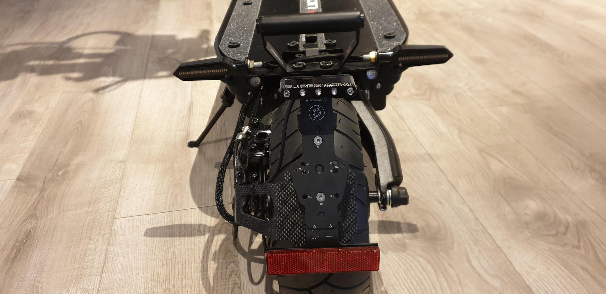

B@ndit
Цитата: i от 29 Июль 2021 в 16:17У полноценных скутеров "жопа" шире
У Тандера с жопой тоже все в порядке, как по мне, то такие поворотники это самый идеальный вариант, давно к ним присматриваюсь, но пока не могу выбрать ибо выбор их на али просто огромный.
В плюс им так же то что они гибкие, не страшно что либо ими задеть.

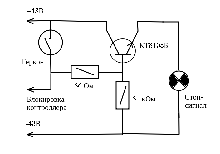

Цитата: Mike 372 от 13 Май 2021 в 17:41Геркон остался, управляет транзистором, залипать перестал. Транзистор включает стоп-сигнал. Включен по схеме эмиттерного повторителя.
а можно подробную схему с наименованием транзистора?

Цитата: Mike 372 от 03 Авг. 2021 в 19:55У себя подключил вот так:
спасибо большое!
а в моем случае с 60в, емкость резисторов и транз можно применить такие, как в схеме, или нужны другие?

Можно. Резистор на 56 Ом зависит от тока фонаря. У меня фонарь на 2 Вт, это довольно яркий, при 48 В получилось вот так. При 60 В ток будет меньше, значит и резистор можно немного увеличить. В идеале его подобрать. При большом сопротивлении транзистор будет не полностью открываться и на нем будет падать больше напряжение, соответственно он будет греться. Надо уменьшать сопротивление этого резистора до тех пор, пока напряжение на транзисторе не перестанет уменьшаться. При этом его величина будет 0,8-0,9 В.
Mike 372
А можно не заморачиваться. С этими номиналами скорее всего заработает как надо. На всякий случай проверьте падение напряжение на транзисторе при включенном фонаре. Если оно меньше 1 В, то ничего делать не надо. А если больше, то резистор надо уменьшить. Но это может быть в случае, если фонарь будет сильно мощнее или попадется неудачный экземпляр транзистора с маленьким коэффициентом усиления.
Еще эти транзисторы встречаются в двух типах корпуса металл и пластмасса. Лучше брать в пластмассе. В металле они слишком здоровые, рассчитанные на крепление к радиатору, применять на велосипеде будет неудобно.

Цитата: Mike 372 от 04 Авг. 2021 в 09:41На всякий случай проверьте падение напряжение на транзисторе при включенном фонаре.
Забыл уточнить.. фонарь у меня 12в подключен через конвертер дс-дс 85-12 на 1А (меньше не нашел).. может ли конвертер выжирать больше, чем будет брать фонарь? там ведь еще потери..

Конвертер выжирает ненамного больше. А вот конденсаторы в нем стоят большие, поэтому контакты и искрят сильно. Транзистор такое выдержит. Подключать естественно надо до конвертера по 60 В.
