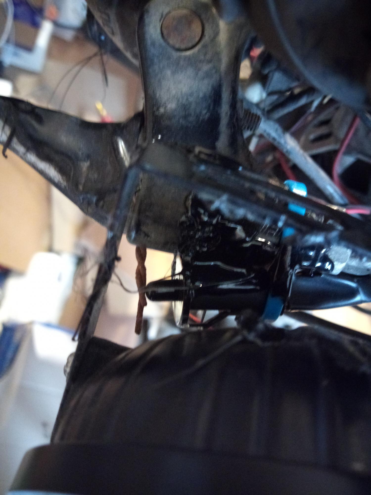

Короче поменял я концевик на стопарь, вместо автомобильного с багажника , который закис от первых дождичков и пепестпл срабатывать... поставил от холодильника, и он меня прям радует, очень мягкий и чувствительный, стопарь сам зажигается при касании ручки тормоза, и гаснет при отпускании, почти не заклинивает как предыдущий концевик. Тип концевика нормально замкнутый, примотан и проклеен, так что ручка тормоза в отпущенном положении его прижимает, и цепь разомкнута, а при нажатии на тормоз цепь замыкается и стоп сигнал горит. Вот он:

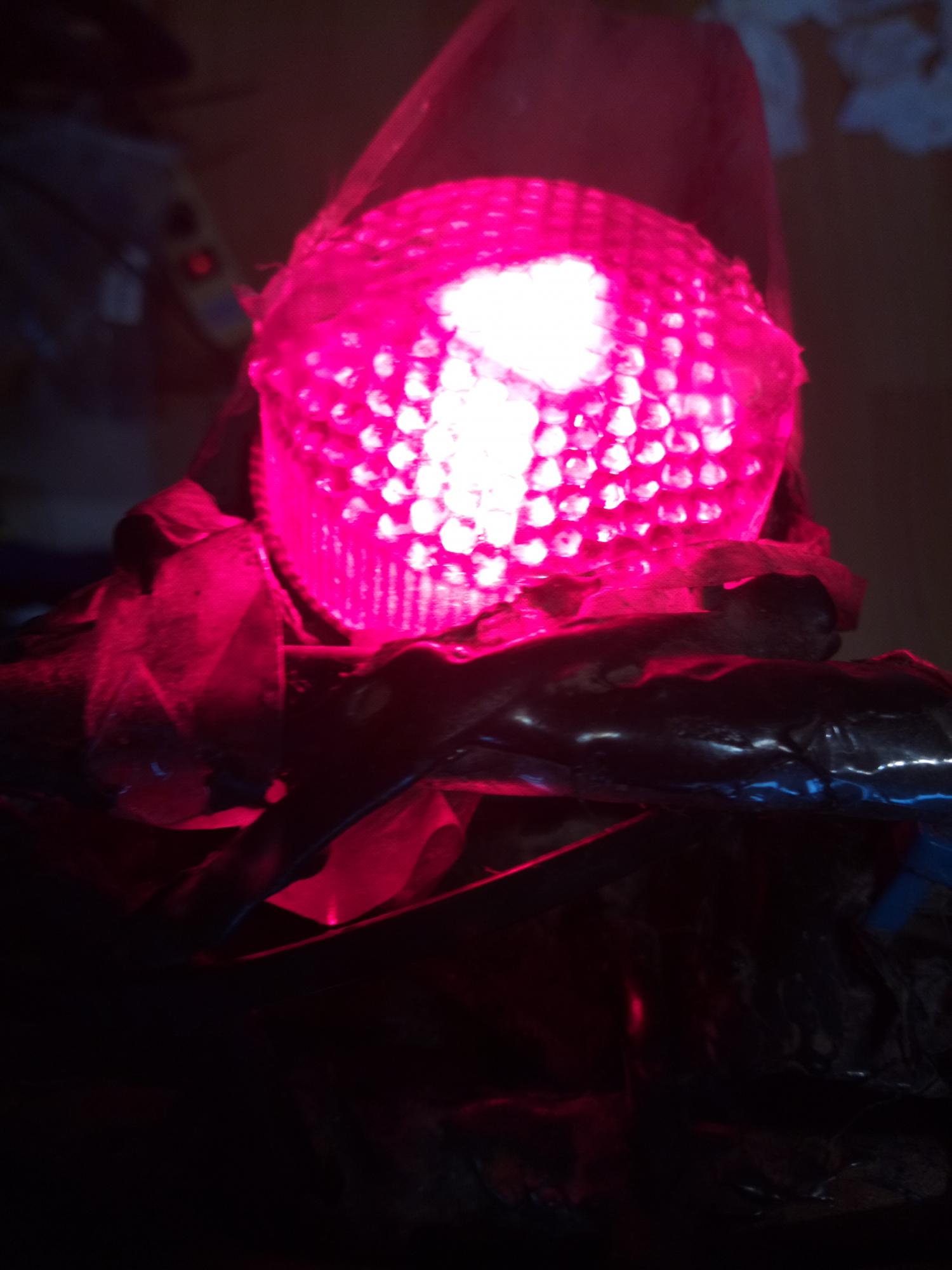

Собственно вот сам стопарь, пока маленький вроде для мото но не понятно кто еа мотики такую мелочь ставит.

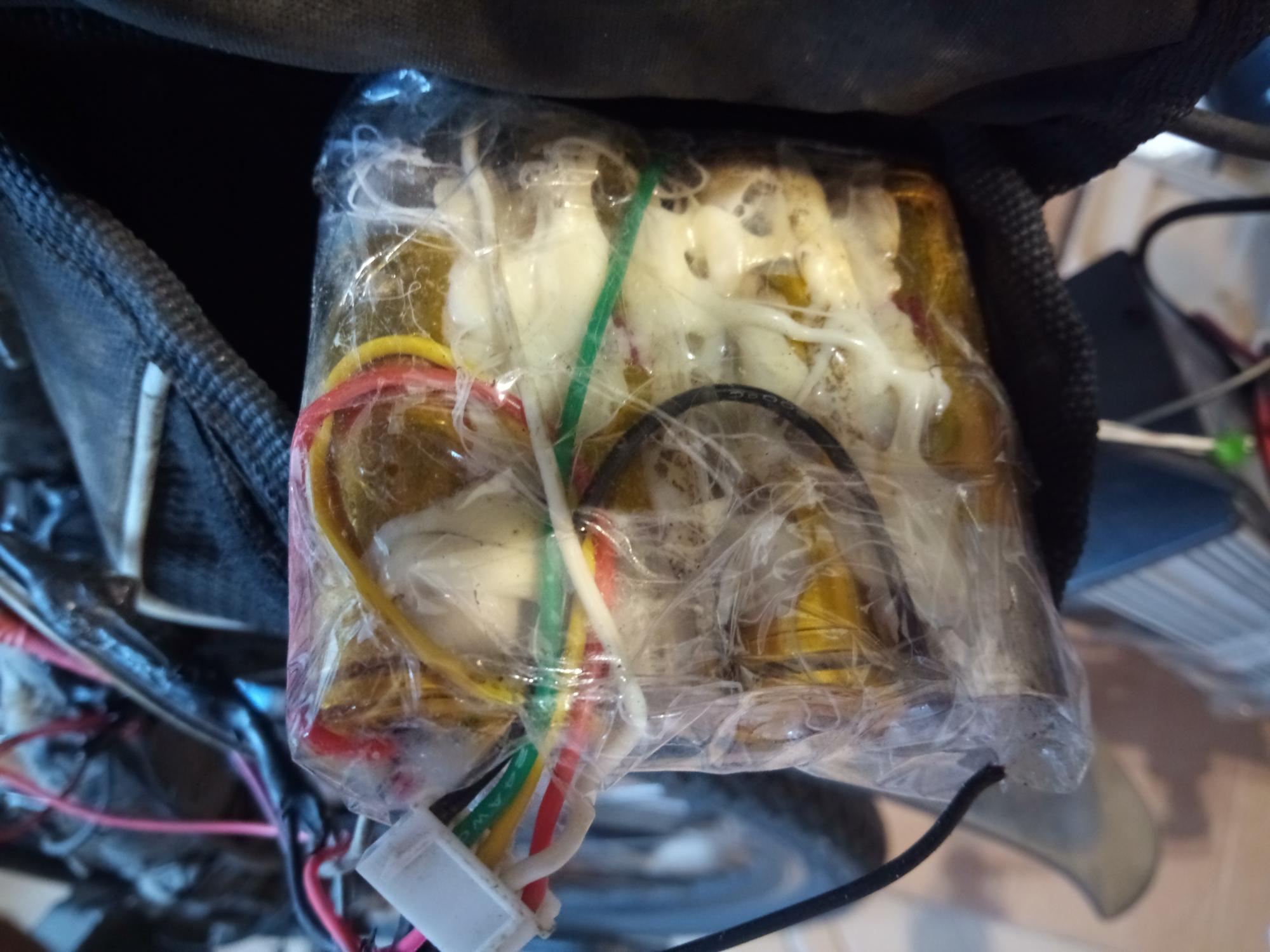

А вот батарея для стопаря.
Полностью независимая цепь от 4s. Нафиг городить огород с понижайками  :neg:
Stanislavchik
По батарейке на каждую лампочку? Пффф...  :neg:
tmkt
а мне по кайфу, зарядников модельных у меня тож дофига, сенсорные накупил ща, всякие с цветными экранами, кайф :wow:
и это резервирование, если что-то выходит из строя то все остальное работает. Просто я раньше космические корабли проектировал (не шучу) и там это в порядке вещей, все дублируется. Мне эта тема близка :exactly:
rzaviy
Добавлено 15 Сен. 2021 в 08:29
Эпатий,как народ себе любит усложнять.
Простой микрик,10+ лет во влаге ,работает как часы.
Вроде и умный Юзер,часто пролетает такой бред :kidding:
Мой "ПЕПИЛАЦ"
